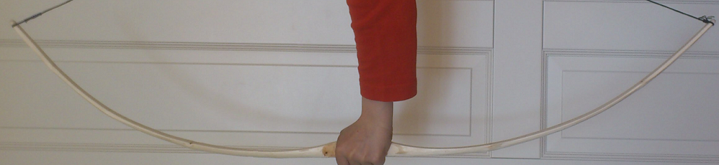

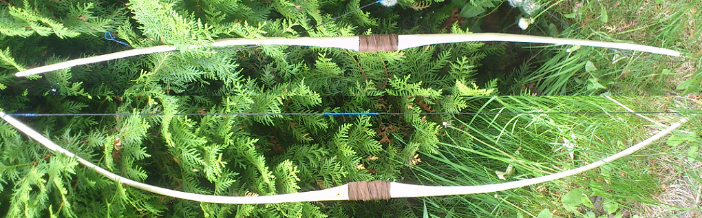

Heute habe ich einen Ahornkinderbogen fertiggestellt. :)
Der Stave war krumm, teils reflex, und eig Abfall aber naja ...
- Ahorn
- 110cm Länge
- 20#@19"
- Wickelgriff aus Leder (jaja der geht besser, aber tillern war mir wichtiger)

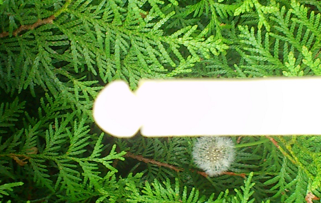

- Tips ohne alles
- 6str Dacron B50 (Schwarz-Blau)
Und er hat ein fast unsichtbares Schußfenster (sehr große Spinetoleranz), wie sich das bei Kinderbögen gehört
Der uWA sieht ein bisschen komisch und steif aus, aber da war ein reflex :P
Kritik, Lob, (Gemecker) erwünscht!

Ich hätte ihn außen noch mehr biegen lassen und der untere WA ist mir vor der Mitte etwas zu steif. Insgesamt macht er aber nen ganz guten Eindruck.
