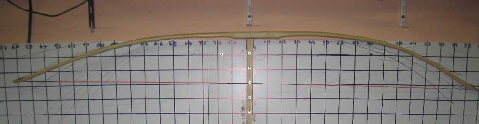

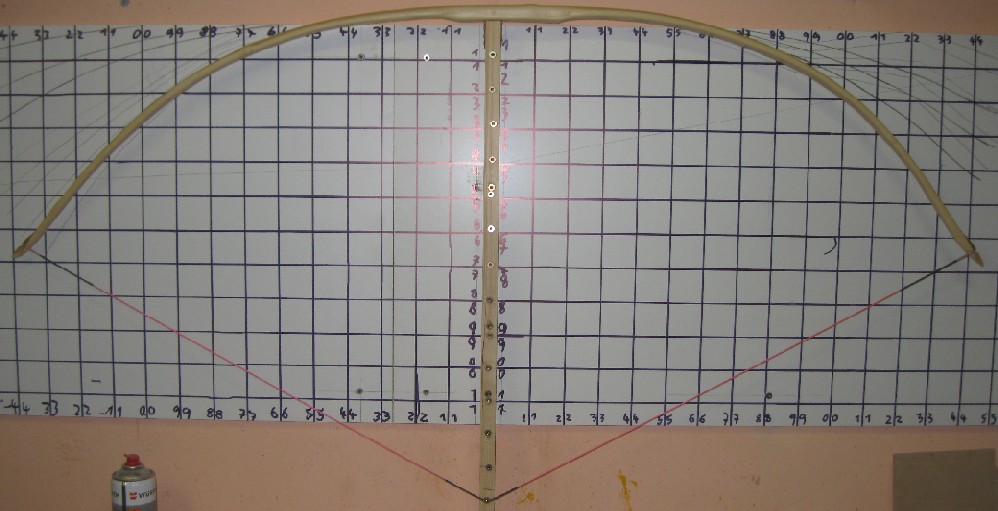

einfacher reflexer Hollerbogen
Beiträge: 3690
Hat gedankt: 16 Mal
auf Standhöhe
auf Standhöhe
Vollauszug/29"
Vollauszug/29"
direkt nach dem Abspannen
Nocke
Nocke
Nocke im Detail
Nocke im Detail
Hollerbogen mit 10cm gewachsenem asymmetrischen Deflex, ca 3cm sind nach dem Einschiessen übrig geblieben.
Daten: 410g(inkl. 12Strang FF, 36#/28", 167 N/N, transparente Kuhhornnocks, Griff leicht mitbiegend.

äh, wass'n'nu, Reflex oder Deflex? :D
Links biegt scheinbar fast nur in der griffnahen Hälfte, aber ohne Bild im entspannten Zustand ist das nicht wirklich zu bewerten... (KANN bei Reflex auch richtig so sein...)
Die Nocken sind cool!

Re: einfacher reflexer Hollerbogen
Beitrag von don_quichotte »
Einfach so finde ich den Tiller auch etwas komisch. Aber ich würde auch gerene noch ein abgespanntes Bild sehen, bevor ich den Tiller definitiv beurteilen kann.

das bild vom abgespannten Bogen ist in der Mitte?
Beiträge: 22574
Hat Dank erhalten: 142 Mal
:D :D :D ... ach der Streifen da, dachte das wäre ein Bildfehler.. ::) 8)
(stumpf übersehen!)...
Gut, dann ist die Biegung stimmig. ICH hätte ihm links trotzdem etwas mehr in der äußeren Hälfte gegeben, um den griffnahem Teil zu entlasten, da ist MIR der Biegeradius einfach zu klein...
Aber schon viel plausibler jetzt!
@ Rabe
wenn ich das Bild ansehe bin ich geneigt Dir recht zu geben, aber mir gefällt er trotzdem so wie er ist, ansonsten danke.
Ich schliesse mich Rabe an. Tiller ist stimmig, sieht man ihn sich in abgespanntem Zustand an. Aber der linke dürfte in der Tat noch ein wenig mehr in den äussseren Bereichen.
