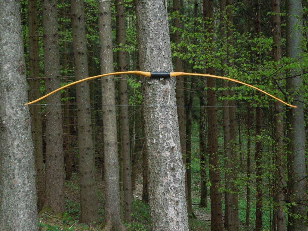

Hallo Gemeinde,
Ich hab einen alten Bogen kürzlich generalüberholt und das ist draus geworden:
-Ungarischer Osage, eher feinringig, Rückenring 3mm
-163cm lang, WA's ca. 35mm breit (12mm an den Tips)
-550 Gramm mit Griffleder und Sehne
-42# bei 28" Auszug
-kein Backing, keine Pfeilauflage, keine Pfeilanlage, keine Overlays - kurz gesagt: null Schnick-Schnack
-insgesamt schon ca. 11.000 Schüsse (2.000 in seiner jetzigen Gestalt)
Ein Böglein steht im Walde...
...von der Seite...
...von der Seite...
Aufgespannt, Standhöhe 16,5cm
schöne Kurven...
schöne Kurven...
im fast Vollauszug,  27" = 40#
für dieses Loch im oberen Fadebereich lass ich mir noch was einfallen...
der eher spartanische Griff...
und die noch spartanischeren Nocken, FF+ erprobt..
Rätsel für Rätselfreunde: dieser Bogen wurde von mir schon einmal in seiner alten Form präsentiert, welcher wars?
(Laurin, ich hab einen Rat von dir befolgt ;) )
lg,
Lord Hurny

Es hat sich definitiv gelohnt, er wirft jetzt schneller und besser als vorher und hat so ganz nebenbei fast keinen Handschock mehr.
Warum hab ich den Bogen überhaupt geändert? Das Gerät war mir für das gegebene Zuggewicht zu langsam, zu schwer und hatte Handschock. Mein Ziel war es den Bogen leichter zu machen (sowohl in Bezug auf Masse wie auch Zuggewicht), dabei die Wurfleistung gleichzuhalten oder zu verbessern und den Handschock zu reduzieren.
Der Bogen war vorher ein 173cm langer Recurve mit 51# bei 28", ich hab ca. 5cm der Recurves an jeder Seite gekürzt, die Ansätze der Recurves sind als geflippte Enden noch schwach erkennbar. Der Bogen hatte dann über 55# und ich hab ihn auf 42# runtergetillert.
Eigentlich wollte ich dem Bogen wieder kräftige Recurves reindämpfen, das Holz ließ sich aber beim besten Willen nicht mehr dämpfen - nicht einen Milimeter, das ist mir bis heute ein großes Rätsel... ???
