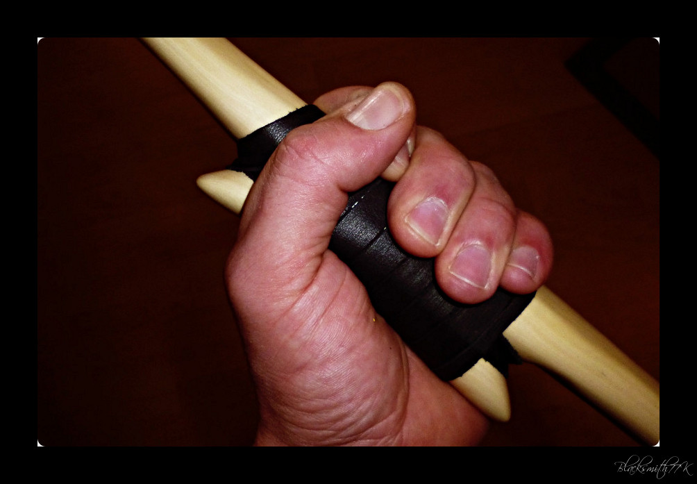

Der Griffbereich ist aus dem vollen Stamm geschnitzt. An der Stelle nochmal ein Hut ziehen für Laurinus, der mich mit seinem Sap5 Bogen inspiriert hat.

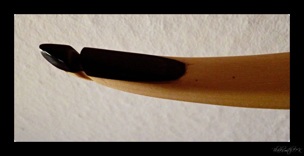

Der obere Wurfarm
Der obere Wurfarm

Wurfarmende oben mit leichtem Flip
Wurfarmende unten mit leichtem Flip

Ich hab den Griffbereich aber ehrlich gesagt noch nicht genau kapiert. Wenn er aus einem Stück ist, wieso hast Du ihn dann, davon abgesehen, daß es natürlich stark aussieht und sich sicher sehr bequem greift, belly- und seitwärts so tief eingeschnitten? Um den Markkanal zu erreichen, oder wo stehe ich auf dem Schlauch?

Nun, ich wollte im Griffbereich eine Auflagefläche von mindestens 5 Zoll haben. Da ich ein Verfechter von möglichst langen, arbeitenden Wurfarmen bin und mir der mittlere Bogenbereich zu steif war, habe ich mir mit diesem Kniff auf beiden Seiten 1" Wurfarmlänge ergaunert. ;)

ich als "Nicht-Profi" mag ja kaum fragen, aber sind die jeweils letzten Drittel der Wurfarme nicht ein wenig steif?
Klär mich bitte auf, was ich falsch sehe.

Hier noch ein Bild vom Griffbereich ohne Leder. Aber auch noch im Rohschnitt, hatte ich so noch auf der Speicherkarte. ;)
Ohne Leder, noch mit Raspelspuren!
