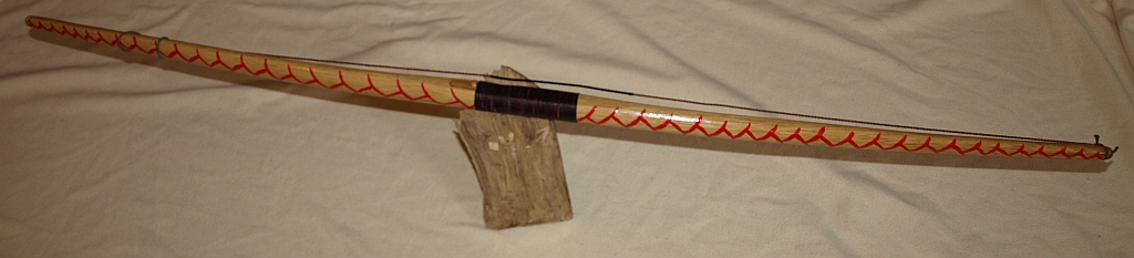

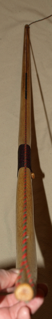

Servus Gemeinde,
ich habe die Ehre, Euch mein Erstlingswerk zu präsentieren. Er ist heute dem neuen stolzen Besitzer übereignet worden, und er wurde auch schon eingehend getestet und für "voll geil" befunden. Mehr dazu später ... ;)
Jetzt erst mal die wichtigsten Daten:
Selfbow aus Manau
Länge Nock to Nock: 51"
Zuggewicht: 18# @ 18"
Standhöhe: 6.3"
Set: 1.5"
Pfeilauflage aus Buchenholz als Inlay

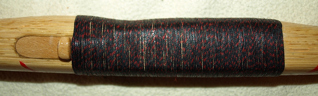

Griff aus schwarz-rotem gewickeltem Irish Linen

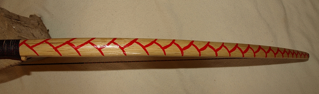

Bogenrückenverzierung mit rotem Acryllack (freihand bemalt)
Sehne aus 10 Strang Dacron im Flämischen Spleiß

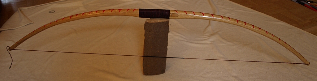

Unaufgespannt (ich weiß - schlechte Perspektive)
Sehnenverlauf
Sehnenverlauf
Auf Standhöhe aufgespannt
WA Bogenrücken im Detail
Griff aus Irish Linen
Pfeilauflage (Inlays müssen noch geübt werden)

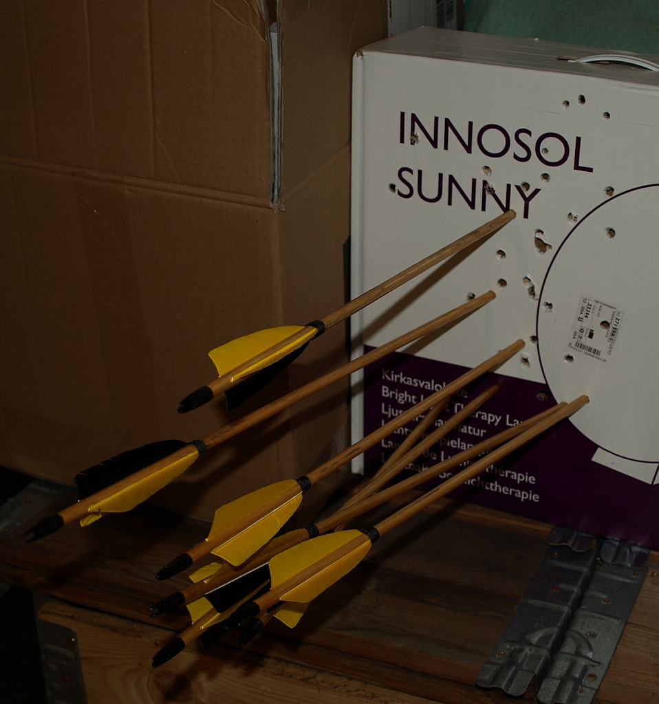

und ein paar passende Pfeile
Man möge die teils schlechte Bildqualität verzeihen, aber permanenter Schneefall und trüber Himmel haben mir die Beleuchtung versaut.
So, jetzt dürft ihr mich steinigen, loben, kritisieren, auf Händen tragen, etc. pp. Viel Spaß!
P.S. Vollauszug siehe nächster Beitrag ...

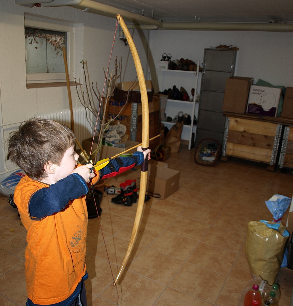

Der Bogen wurde dem Osterhasen übergeben, der ihn dann hübsch verpackt und versteckt hat. Nachdem er dann wiedergefunden wurde, mußte er natürlich ausprobiert werden, leider nur im unaufgeräumten heimischen Keller wegen Sch..ßwetter draußen.
Boah, voll geil eh!
Boah, voll geil eh!
Vollauszug
Vollauszug
mal schaun, ob er auch schießt
... zielen ...
... zielen ...
... und ein fast perfektes Schußbild!
Test ist also erfolgreich verlaufen. Das Dauergrinsen auf Papas Gesicht wird sicher noch eine geraume Zeit anhalten O0

Saubere Sache!!! Glückwunsch. Möge der Lütte viel Spaß damit haben!
Ist 18 nicht ein wenig viel für den Zwerg? Meiner weigert sich beim schießen anzustrengen ;D
Gruss Matthias

Hallo !
Na also - geht doch - die erste Hürde ist genommen ;) !
Schön geworden und Junior ist sichtlich stolz auf seinen neuen Bogen.
Weiter so !
skinwalker

Wazuka,
der Bogen, schöne Bemalung, besser gefällt mir aber das Bild des Vollauszugs ;) , spitze.
Harald

Ei gude,
dass haste doch gut hin bekommen und der „Scheppe“ sieht auch glücklich aus. :)

Hallo Thomas,
echt super geworden und toll präsentiert. Das Einzige wo ich nochmal nachschauen würde ist der Griff. Für eine Kinderhand scheint er mir sehr wuchtig. Kann aber auch an den Fotos liegen.

:D :D klasse, v.a. das Vollauszug-Bild is der Knaller! :D

Wunderschöner Kinderbogen mit schönen, sauber gearbeiteten Details. Beide Daumen hoch !
Lass aber jetzt das Bogenbaufieber nicht erkalten :D , am besten gleich den nächsten anfangen. ;)

Felsenbirne hat geschrieben:Ist 18 nicht ein wenig viel für den Zwerg?
Naja, das hat mich auch eine zeitlang beschäftigt. Angefangen hat er mit einem Olympic Recurve mit 16# (bei ? Auszug). Den hat er immer mit angewinkeltem Handgelenk bis zum Ohr gezogen. Deswegen hat er recht bald neue Wurfarme mit 22# bekommen, die er recht locker zieht, aber nicht mehr bis zum Ohr und jetzt auch mit geradem Handgelenk. Zuerst hatte ich den Manau auf ca. 25# bei seinem Auszug von 18" getillert. Hab ihn aufgespannt und den Sohnemann mal ziehen lassen. War absolut hoffnungslos. Deswegen hab ich seinen Olympic Recurve mal bei seinem Auszug gemessen und bin auf etwa 16# gekommen. Aha ... für welchen Auszug sind die Dinger denn angegeben? Also den Manau runtergetillert, und dann bei 18# aufgehört. Ich fürchte, daß er beim Schießen noch etwas mehr Set annimmt und etwas Power verliert. Deswegen hab ich ihn so gelassen. Heute im Keller hat er so um die 30 Pfeile geschossen. Er hat sich etwas schwer getan, ihn immer bis zur Backe zu ziehen, aber im Prinzip kriegt er ihn gezogen. Der Rest kommt durch Training und Wachsen ;)

Frankster hat geschrieben:Das Einzige wo ich nochmal nachschauen würde ist der Griff. Für eine Kinderhand scheint er mir sehr wuchtig.
Puh - mir kommt der Griff eigentlich nicht wuchtig vor. Und mein Kurzer scheint ganz gut damit zurecht zu kommen. Ich wollte den Griff absichtlich nicht noch dünner machen, da ich etwas Schiß hatte, daß er dann mitbiegt, was ich vermeiden wollte. Aber das können wir ja demnächst mal gemeinsam checken!
