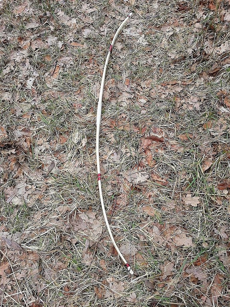

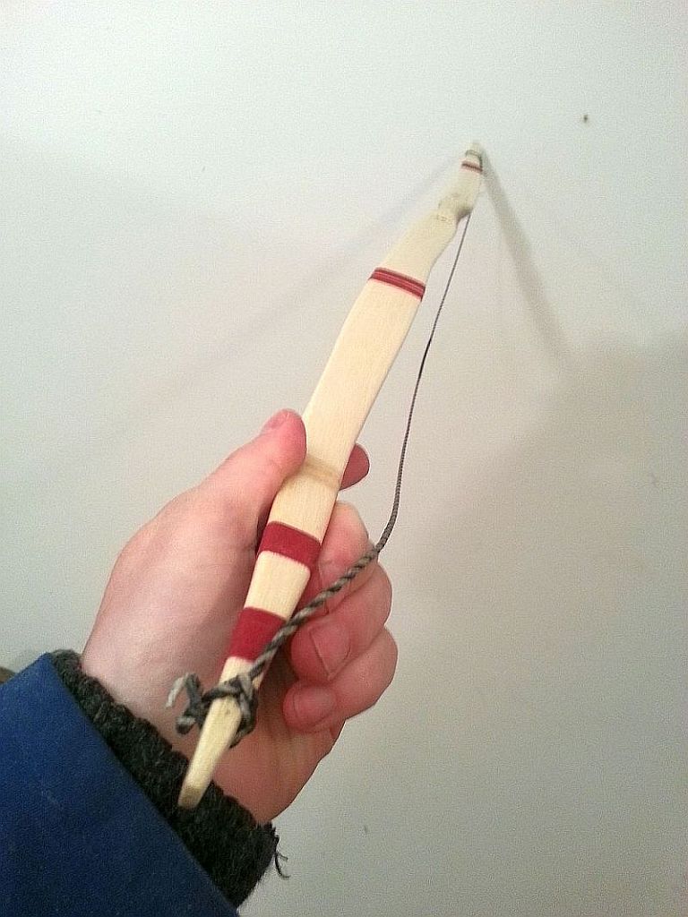

Moin,
wollte mal meinen kleinen Robienien Bogen vortellen.
Ich habe ihn vom schlagen, bis zum Finish in etwas mehr als 3 Wochen gebaut.
Getrocknet habe ich ihn auf der Heizung es gab leider an einem Ast einen Riss, sonst hat er sich nicht verzogen oder verdreht.

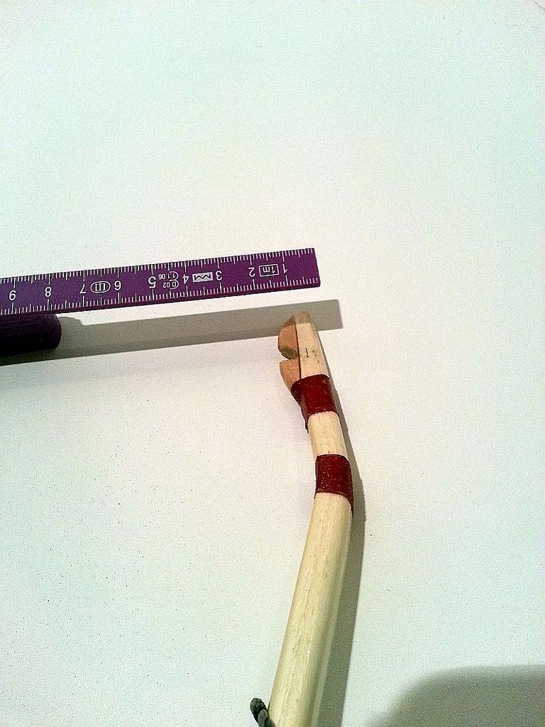

Der Sabling hatte ein bissche deflex, darum habe ich später noch die Enden geflipt.
Ging recht gut mit der Heisluftpistole.
Zur sicherheit habe ich diese Stelle mit Garn gewickelt. Und da dies einseitig doof ausschaut,
gab es das Selbe auf der anderen Seite.
Tip Overlays aus Holler gabs weil nichts besseres da war. Was aber garnicht so blöd aussieht.
Versiegelt habe ich ihn mit Klarlack.
Die Daten;
Zuggewicht 45#@27
Länge: 138cm
Breite max: 3,5cm
Tips: 0,4mm
So nun die Fotos.
Die Bilder drausen sind noch ohne geflipte Enden.

Re: Robienien Salbling Bogen (Red Robin) 45#@27
Prima, sieht gut aus!
Die Biegung ist vielleicht einen Tick zu weit außen, pyramidale Formen dürfen ruhig stärker in der griffnahen Hälfte biegen, da is ja auch das meiste Holz (soll heißen: deutlich mehr Bauchfläche!)
Das kann aber auch täuschen, er ist auf jeden Fall gelungen!
ICH hätte sogar auch die mittigen Wicklungen identisch gemacht. Aber trotzdem, sieht auch so sehr gut aus!
Gratuliere!
Gratuliere!

Re: Robinie sapling Bogen "Red Robin" 45#@27
Moin,
danke das hört sich gut an.
Ich glaube das es täuscht, da ich nicht ganz gerade fotografiert habe.
Das mit dem rot im Griff wäre mir zuviel des Guten.
Gefällt mir, aber das Grifleder hätte ich in rostrot oder braun besser gefunden.
Hübsches Bögelchen, es gibt meiner bescheidenden Meinung nach keinen nachvollziehbaren Grund Bogenholz auf der Heizung zu trocknen, bei so einem dünnen Stave ist der Zeitfaktor zu vernachlässigen, die Woche Unterschied machts nun wirklich nicht aus.
Dann schliss ich mich mal an. Schick isser geworden.
Ich hätte den Griff auch dunkel gemacht aber das ist ja reine Geschmckssache.
Die geflippten Enden irritieren mich ein bisschen weil es irgendwie geknickt wirkt. Aber das soll nichts heissen
- Beiträge: 22748
- Hat gedankt: 14 Mal
- Hat Dank erhalten: 217 Mal
Neee, der Griff ist prima, da war wieder Miss Verständnis zu Besuch! Ich meinte die beiden jeweils in der WA-Mitte! Die sind ungleich...Doyle hat geschrieben:Das mit dem rot im Griff wäre mir zuviel des Guten.
Ei gude,
ich hätte da mal 2 Fragen:
1. Wie dick war den der Sapling?
2. Ohne dir zu nahe treten zu wollen, bist du sicher dass das Robinie ist?
Ich hab ja jetzt auch einiges an Robinie hier rumliegen auch einige Sapligs aber bei keinem von meinen Hölzern ist dass Holz so hell. Höchstens der Splint und der ist bei mir auch dunkler.
Selbst die Saplings, die noch kein Kernholz gebildet haben sind bei mir gelblicher.
Sind die Bilder vielleicht mit Blitz photographiert worden so dass dieser das Holz aufgehellt?
Sorry, ist kein Misstrauen sondern einfach nur wundern.
Frank
P.S. Jetzt waren es doch 3 Fragen.
Frank
Moin,
Onslow Skeleton:
Der Sap war ca. 4 cm dick.
Ja es ist Robienie Ich habe ohne Blitz die Bilder gemacht.
Und alls es frisch war war es gelblicher.
Ravenheart:
Das liegt daran das ich die Wicklungen an Ästen gemacht habe. Chirion:
Das mach ich eigentlich auch nicht. Aber ich wollt mal sehen ob es das mit macht.
Und ich habe ihn paralel zum Sap Tunir gemacht.
Bowa:
Ja das sind sie auch. Jedenfalls ist der Radius echt ein bischen klein.
Ich muss mir noch mal ne richtige Form machen.
Ich habe sie nur per Hand frei gebogen.
So hoffe ich habe keinen vergessen.
Onslow Skeleton:
Ravenheart:
Bowa:
ein 4cm robiniensapling? da haben die doch normalerweise genau kein kernholz und sind nach gängiger meinung völlig bogenuntauglich.
danke für´s vorstellen kann ich da nur sagen, ich zukunft werde ich solche flurbereinigungsverschnitte nicht mehr ganz so achtlos liegen lassen.
Schaut gut aus soweit,wie schaut er aus bei 27"?
kannst mal ein Foto vom Auszug mit 27" machen? ( Foto oben ist ja mit 20")
alfredle
