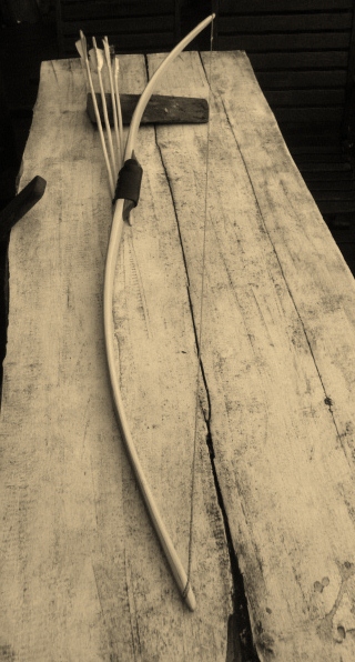

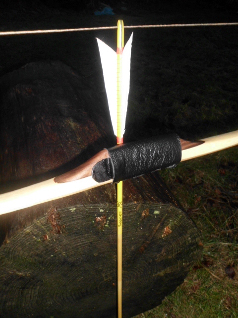

Nachbau (so gut es bei den spärlichen Informationen eben geht ) eines frühen Howard Hill "Bambus - Split " Bogens aus den 30er Jahren des letzten Jahrhunderts, Griffstück aus amerikanischer Schwarznuss, backing aus Moso Bambus , Bauch aus "Split Bambus" wir nennen es heute wohl eher "action boo" oder so ;D .
68" N/N
50# bei 28"
asymetrisch gebaut, unterer Wurfarm ist kürzer.
Danke an Schwanner für das Bambus :)

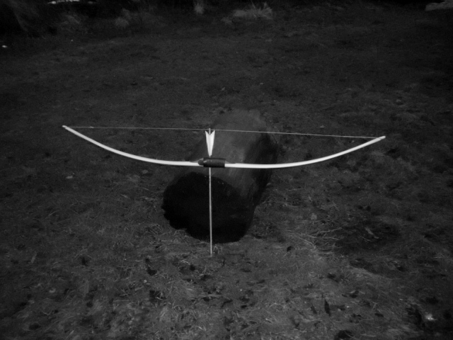

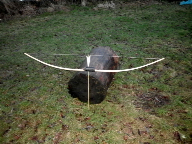

Abgespannt hat er noch 1" reflex , denke nach dem Einschießen wird er plan sein.
Wenn das Wetter hier mal besser ist in Hobbingen, dann gibt es neue Fotos.

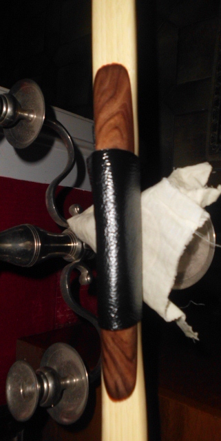

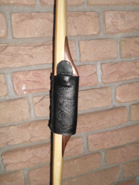

Schöner Bogen! Das einzige was mich etwas stört ist das Leder für den Griff.
Kann auch nicht genau sagen was genau mich stört.
Gruß Sascha

Hallo acker,
sehr schickes Teil, geht bestimmt gut ab - jenseits der 170fps...
das Leder würde ich durch ein helleres austauschen -schwarz finde ich, passt da net ganz so gut ... just my2ct...
glaub das stört meinen Vorredner ...
Bin gespannt auf die Bilder mit mehr Auszug .... ;)

Wir sind erst Sonntag vom Treff gekommen und gestern Abend warst Du schon am Ölen! Sag mal gehts noch. :'(
Der Bogen ist geil! Aber ich schwöre Dir, bei Kai üben wir Griffleder! ;D
Haste wieder toll gemacht!

Das Griffleder stört, weil es mit dem dunkelbraunen Griffstück in Konkurrenz steht und dieses schön gemaserte Holz "erschlägt".

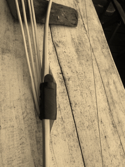

Ich glaub ich hab nichts überlesen... Mit Perry verleimt?, wie viel künstlichen Reflex haste reingepappt?

Hab's gestern schon gesagt: Schööööööööööööööööööööööön! Und du bist einfach ein "Käpsele"!
Beruhigend, dass an deinem Griffleder auch rumgemeckert wird ;D
Wobei mir der Kontrast gut gefällt!

Das Leder sieht so "ungebügelt" aus- war das dick und zerknüllt, kann mir nicht vorstellen, dass es an der Spannung liegt??
Super Gerät, dass ich die klassische Form ohnehin liebe is ja kein Geheimniss. (Mit klassischen Materialien noch nen Tick mehr...)
Lässt du noch ein paar Maße und ein Auszugsbild raus? (Powerlam? Reflex beim Leimen, Lagen, -taper....) thx
Daumen hoch! (mein BdM komme was wolle)
Grüße Moe

@Moe
hat kein Powerlam ist ein Hillstyle. Der Bambusbauch ist vertikalverleimtes Bambusparkett
Reflex hat der etwas genommen. Taper weiß ich grad nicht mehr.
Obere Lage Bambus, darunter Bambus Stabverleimt. mehr nicht.

Na wo soll man bei dem Bogen sonst auch meckern als beim Griffleder ... andere Möglichkeiten gibt es ja garnicht ;D

Ihr habt eindeutig ein Lederproblem,...
Padme ist eine Frau, die hat Ahnung von sowas und ihr gefällt es :)

Naja, auf einen geilen schlanken Model müßen Lack und Leder schön stramm sitzen, das macht dann alles irgendwie erotischer. ;)
PS: Ach ja, der Bogen gefällt mir auch, der hat auch Sex, aber das Griffleder. ;D

Das Griffleder ist einfach männlich: Es geht nicht um die Schönheit des Griffleders, nur um seinen praktischen Nutzen... das macht den Bogen doch erst richtig "sexy"...
Acker, hast du jemals vorher einen Bogen gebaut, bei dem man über seinen Sexappeal diskutiert hat? Ich glaube, die Brüderle-Diskussion hat uns alle erfasst....

mschwanner hat geschrieben:@Moe
Sorry für die blöde Frage, aber Powerlam oder nicht is genauso gut zu erkennen wie ein signifikanter Dickenanstieg unter dem aufgesetzen Griff- dens ohne A oder B wohl früher oder später absprengt.
Aber das Parkett ist einlagig? Wie ist dann die Verdickung und ein (maschinell geschliffener?) Taper gemacht?
Grüße Moe
Beiträge: 10951
Re: 30er Jahre Howard Hill style "Nachbau"
Handarbeit,...
Padme du hast natürlich wie immer recht :) ;)
Btw, das Leder ist selbstredend stramm um den Griff,sonst würde sich die Pfeilauflage ja nicht deutlich abheben .
Schwarz auch deshalb weil die meisten meiner Griffe eher hell sind.
zb hier Schwarznuss und Ipe ;)
