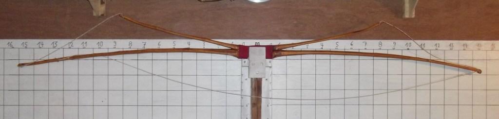

und noch die Bilder...:

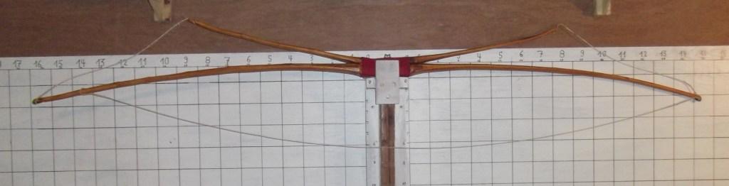

...und noch der Vollauszug...
...fast 2 3/4&quot; Set / Stringfollow direkt nach<br />dem abspannen, geht dann nach etwa <br />1/2 Std. auf ca. 2&quot; zurück...
...fast 2 3/4" Set / Stringfollow direkt nach
1/2 Std. auf ca. 2" zurück...

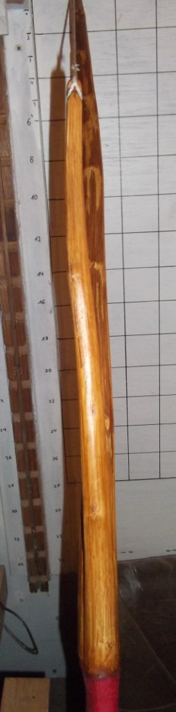

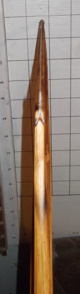

...obere WA Vorderansicht...
...untere WA Vorderansicht...

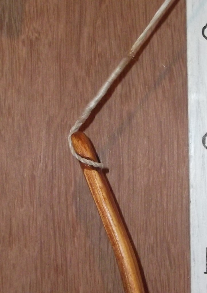

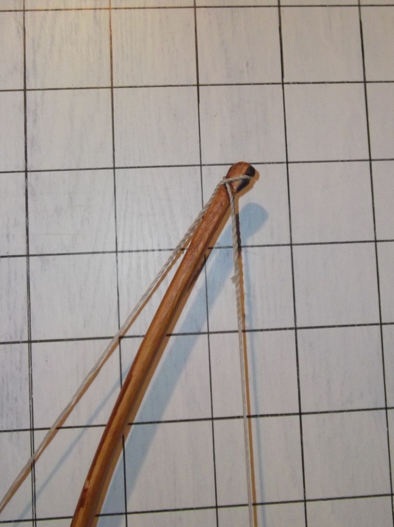

...Nocke Tochterbogen...
...Bauchnocke für die Tochtersehne als Overlay<br />aus Horn...
aus Horn...
...Nocken, gekreuzte Sehnenöhrchen.<br />Das wäre beim nächsten zu verbessern...

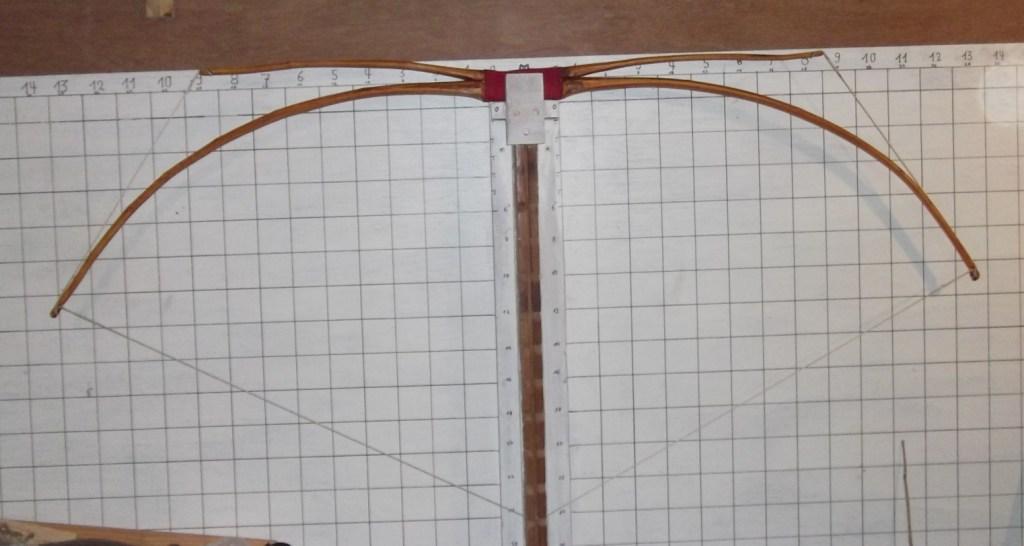

...Tiller bei 26&quot; Auszug...
...Tiller bei 26" Auszug...

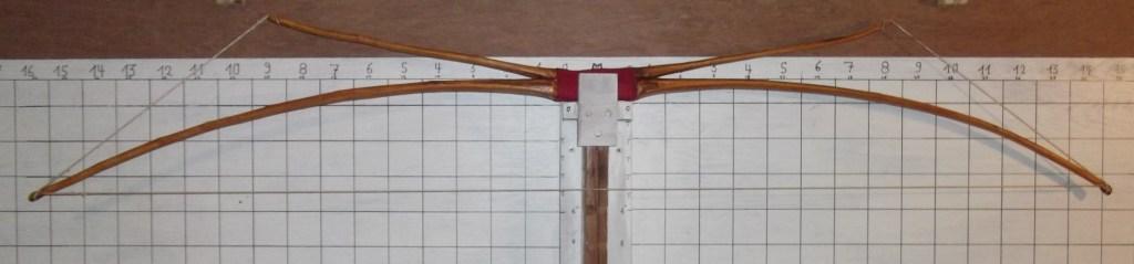

...Standhöhe etwa 5&quot;...
...Standhöhe etwa 5"...
...abgespannt...
...abgespannt...
