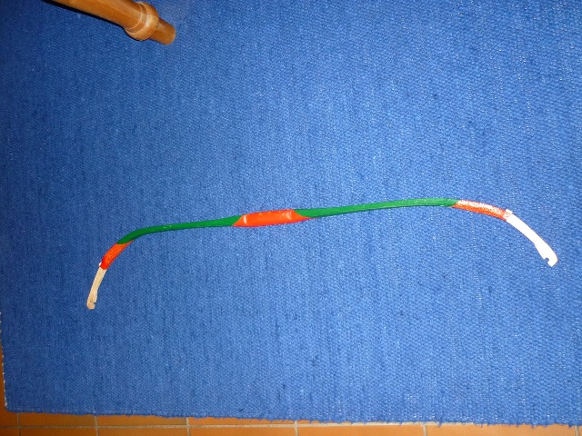

Hallo zusammen!
Ich möchte das Ergebniss meines Weihnachtsferien-Bauprojekts vorstellen. Nachdem der erste schwer daneben ging, ist mir der zweite Rattan-Recurvebogen gelungen. Es ist "Yeshil", der "Grüne" (eig. "yeşil", türkisch). Ich wollte einen Rattanbogen im Stil der osmanischen Kompositbögen versuchen... Also habe ich eine Biegeform nach der Biegung meines Grozer-Osmanen gebaut und den Rattan -wenn's dem Ochs zu wohl ist, geht er auf's Eis ;) - gnadenlos mit der HLP in diese Form gebogen. Ganz so extrem ist die Biegung dann doch nicht ausgefallen, bzw wieder etwas zurückgegangen. Aber das soll mir auch egal sein, der Bogen schießt geradeaus, und er schießt sich angenehm.
Eigentlich sollte der Bogen noch goldene Bemalungen an den Wurfarmen erhalten, aber das wurde mir letzten Endes zuviel, ich lass ihn jetzt erst mal so. Nur an den WA-Enden und am Griff funkelt es etwas.
Details:
Zuggewicht: ca 30# @ 27" (Zuggewicht leider nur mit der Personenwaage, daher vage ;) )
Länge NtN: 133cm
Farbe: Acryllack, an den "Siyahs" Leinölfirnis
Nockoverlays: 1x Apfel, 1x Schlehe
Sehnensättel: Elfenbeinersatz
Teil-Backing aus Leinen im biegenden Bereich der WA, weil es hier verdächtige kleine Risse im Rattan gab.
An der Bauchseite des Griffs ist ein kleiner Streifen Elfenbeinersatz eingelassen, das ist der so genannte "celik", bei den "echten" osmanischen Bögen die Fuge zwischen den Hornstreifen am Bauch.
Selbstkritik:
1) Am Finish könnte man noch feilen... Besonders toll nimmt sich die bunte Lackierung auf dem Rattan eigentlich nicht aus. Der nächste wird gebeizt, da muss ich mir nichts mehr beweisen :D
2) Die Nocks sehen ein bischen klobig aus, weil ich die Sehnenkerben am osmanischen Bogen kopieren wollte, das nächste Mal denke ich mir da was anderes aus.
3) Den Griff könnte man noch besser ausführen. So wie er ist, greift sich der Bogen zwar gut, aber man könnte den Griff noch am Rücken etwas aufbauen, um den für die osmanische Technik nötigen "Falkengriff" besser ausführen zu können.
Weitere Kommentare und Kritik weiß ich sehr zu schätzen!
Viele Grüße,
Philipp/ Yayci
Abgespannt
Abgespannt
Standhöhe
Standhöhe
Vollauszug 27"
Vollauszug 27"

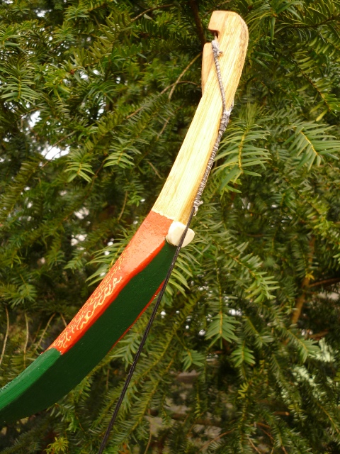

"Siyah" mit Sehnensattel
Griffbereich mit "celik" und "Herstellersignatur"

ich find, du hast die Form schön umgesetzt, und die Farbwahl ist klasse! Das gute Stück regt zum kopieren und bessermachen an :). Witzig find ich den koreanisch anmutenden Sehnensattel, und den arabesken Griff. Wie schießt er sich, auch im vergleich zum Turkish Bow Base?

Schön geworden! Was mir positiv auffällt ist, dass der Bogen kaum Set zu haben scheint oder hast du die Wurfarbe vorher reflex gebogen?

Sateless, er schießt sich sehr gut, im Vergleich zum Grozer TBB so gut wie kein Handschock. Natürlich nicht ganz so "kernig" weil weniger Kraft dahinter. Das Auszugsverhalten ist natürlich auch komplett anders, man könnte ziehen, ziehen, ziehen.........
Den Griff mache ich anders, falls ich nochmal so einen baue. Mein erster Versuch hat sich im Griffbereich zu viel mitgebogen, da hat es das an der Rückenseite angeklebte Stück Holz (das den osmanischen Griff "simulieren" sollte) natürlich weggesprengt. An diesen hätte ich problemlos so ein Stück ansetzen können, dafür hätte ich aber die Bauchseite des Griffes schwächen müssen, und ob das so gut gewesen wäre...
Sehensättel hat mein Grozer TBB auch, allerdings nur "angedeutet" und flacher.
@Firestormmd: Die Wurfarme sind an den Enden reflex gebogen, Set hat der Bogen eigentlich nicht, aber nach dem Abspannen beträchtlich Stringfollow. Das kann man aber mit kurzen Biegen in Reflexrichtung wieder rausbekommen. Vielleicht kriege ich das beim nächsten Mal noch besser hin.

Gratuliere, sehr schön geworden. Hast du noch ein Foto vom Rücken (ich meine Breitenverlauf)?

Yayci hat geschrieben: @Firestormmd: Die Wurfarme sind an den Enden reflex gebogen, Set hat der Bogen eigentlich nicht, aber nach dem Abspannen beträchtlich Stringfollow. Das kann man aber mit kurzen Biegen in Reflexrichtung wieder rausbekommen.
Also der ganz normale Rattan-Set. :D

Ist das normal, dass der nur auf Spannbreite biegt? Hab ja keine Ahnung von dem Design.

@Gornarak: Was genau meinst du bitte mit "Spannbreite"? Einen eine Spanne breiten Bereich?

@Silberwolke: Wird nachgeliefert, pardon!
@Firestormmd: Da bin ich ja beruhigt, dachte es liegt an mir... ;)

Allerdings - auch wenn man das Stringfollow wieder "wegbiegen" kann - die Leistung hat es dann schon beeinträchtigt. Also nicht täuschen lassen!
