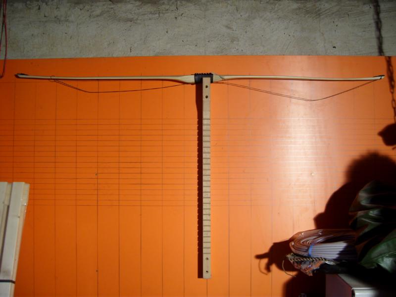

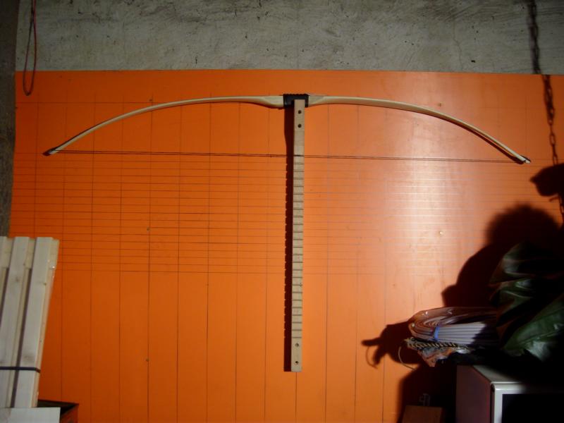

Moinsen Gemeinde,
hab auch mal wieder einen Stöckchenbeschleuniger fertig...
Ulme mit feinen Jahrringen, 1-1,5mm
66,5" NtN
36#@28"
Fade 6 cm
Tips 0,5x1,0 cm +Overlay aus Muh-Horn
Griff Leder geschnürt, darunter Hanfschnur gewickelt(war angedacht es mit der Schnur zu lassen, aber so paßt es besser zu den Tips)
Stave war D/R mit leicht verdrehten unteren WA,... Set ist nicht wirklich vorhanden, vllt, nen halbes Zoll
Grüße Habi
Auszug bei 22"
Auszug bei 22"

Mir gefällt der ausgesprochen gut, vor allem die Draufsicht - vollpyramidial wie ich es mag und dann diese "Spitzen" Tips :)
Der Tiller ist etwas schlecht zu beurteilen wegen der Perspektive, aber auch wegen der Werte und Maße genau mein Fall.
Gruss, Moriss

Der rechte Wurfarm sieht auf den Fotos verdreht aus, sowohl auf Standhöhe als auch im Vollauszug. Für einen Voll pyramidalen Bogen sollte er sich für meinen Geschmack mehr Griffnah biegen und zu den Tipps sanft an Biegung verlieren.

Aber der linke Wurfarm muß mittig noch etwas mehr biegen, so dass der Tip auch auf den 8.Senkrechtstrich deiner Tillerwand kommt aber auf der gleichen Horizontalen bleibt..

@alfred: Meinst Du wirklich der LINKE oder das andere Links?

ja, der WA ist bissel verdreht(siehe oben),am Fade und Tip is er gerade, nur zwischendrin kippt er weg... ;)

@Rabe, ja ich würde beim linken Wa mittig mehr Bigung reinbringen, ich finde die Abstände (Sehne/Bauch) sind linksmittig Strich für Strich geringer als rechts. Rechts ist auch noch der kürzere Wurfarm, vermutlich der untere.

Ich finde, für vollpyramidial biegt der insgesamt etwas "undrund". Müsste der Tiller nicht eigentlich kreisiger sein? Für meine Augen biegt der in beiden Wurfarmen überwiegend mittig.
Beiträge: 22358
Re: Ulme 36#@28"
...stimmt, der Tiller ist eher Paddelbow-typisch, dürfte bei vollpyramidal durchaus griffnäher beginnen...
(Ist aber nicht FALSCH so, nutzt das Holz lediglich nicht GANZ optimal aus...)
