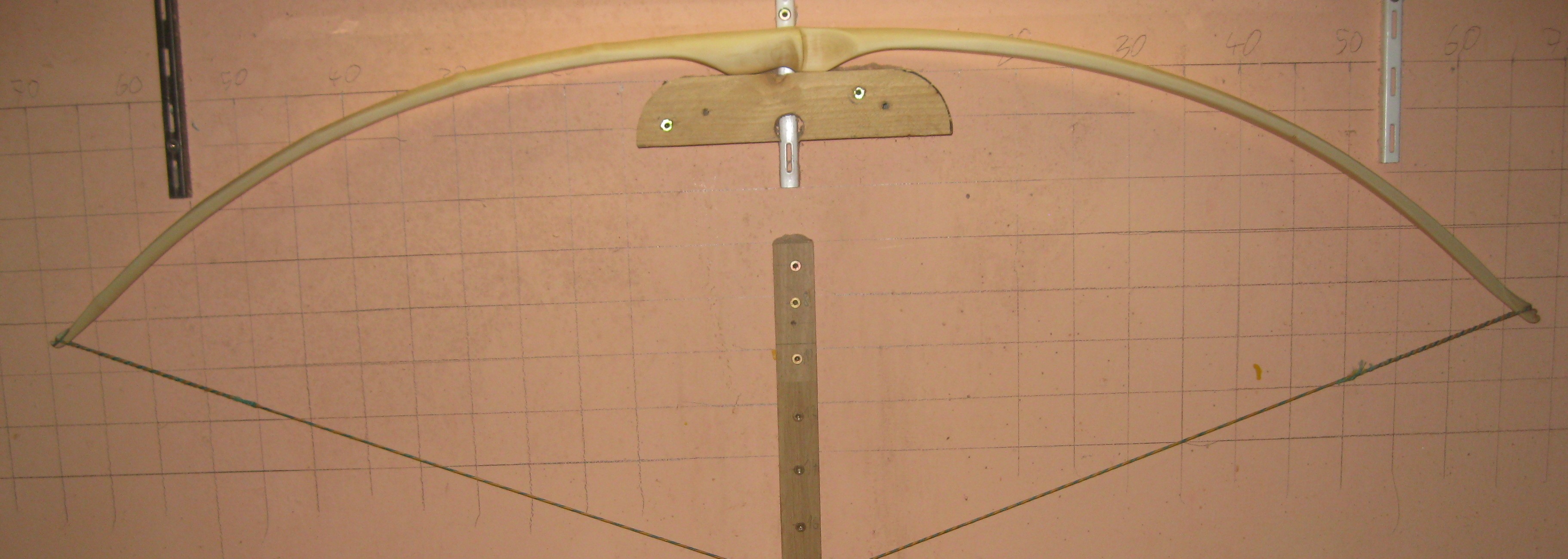

Hallo, möcht Euch mein neuestes Spielzeug vorstellen:
Die Daten: Hartriegel geerntet Mitte Mai 2012, 147cm N/N, 446g inkl. fl.gespleisster 12-Strangsehne, Needle-Tips(5,8mm) mit Nocks aus Kuhhorn/Rehhorn, 446g, 56# bei 24 Zoll Auszug.
Habe ihn heute das erste Mal auf dem Parcours geschossen und danach noch eine Vergleichsrunde mit meinem Eibenkurzbogen(60#/24") und muss sagen, da kann der Eibenbogen nicht mithalten, der Hartriegel wirft die Pfeile deutlich schneller raus.
Noch ein paar Fotos

Der gefällt mir gut und ich freue mich, dass ich auch bei jemand anderen mal einen Griff mit ausgeschnittener Pfeilauflage sehe. Ich finde dass ziemlich praktisch. Hast du einen echten Mittelschnitt?
Balatus
Beiträge: 3700
Hat gedankt: 20 Mal
Re: Hartriegelkurzbogen mit Schmackes
Nein bis zur Mitte hätte ich mich nicht getraut zu schneiden, danke.

Hübsches Teil! Gefällt mir sehr!
trotz ausgeschnittener Pfeilauflage sehr schlicht!
Wieviel Set hat der denn? (sieht nach nicht wenig aus ... oder war da ein deflex im Spiel ... oder täuscht mich das Bild nur?)
Grüße Stift
Beiträge: 3700
Hat gedankt: 20 Mal
Ich mag schlicht.
zum Set: 1" gewachsener Deflex, 1" Set

Super Bowster gfällt mir gut. Auch die Details sind sauber.
Ist der lackiert?

Hat eben gerade vorm Fotografieren seine erste Lage Tungöl/Leinölfirnis erhalten, wird noch mehrfach wiederholt.

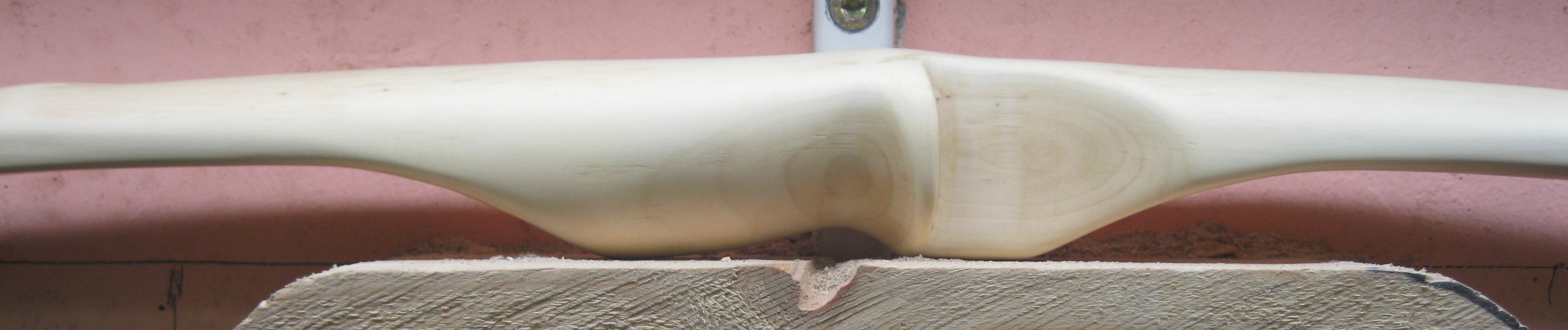

Sehr schön! Hartriegelkurzbögen mit Schmackes find ich gut, möchte ich auch mal machen ;D
Ich mag die organischen Formen, die Spitze in der Nahaufname gefällt mir besonders. Schaut aber komplett hölzern aus für mich ??? Der Griff passt auch gut.
Viel Spass damit.
Beiträge: 3700
Hat gedankt: 20 Mal
Danke erstmal, und zum Horn, das hat fast dieselbe Farbe wie das Holz, es ist auch nicht stumpf aufgeklebt, sondern umschliesst das Ende auf 3 Seiten, du kannst wenn Du ganz genau hinsiehst sehen wo das Horn ausläuft.
Viel Spass damit.
Hallo Jodocus, anbei ein bearbeitetes Bild, das einmal mit durchgezogener Linie die Grenze zwischen Holz und Horn zeigt, die gestrichelte Linie zeigt den unter dem Horn verborgenen Bogenrücken.
ist das erste Mal das ich an so einem Foto rumstrichle, ......
