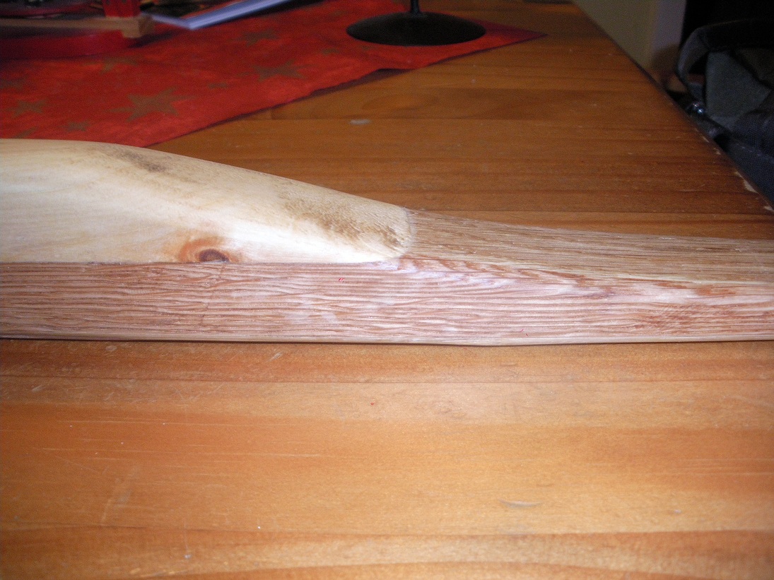

Wie kam es dazu?
Ich hatte keine Lust einfach an einem Stück Holz zu schnibbeln und verleimt oder gar laminiert hatte ich noch nie was.
Aber passendes Holz hatte ich auch nicht. Was tut man da? Richtig! Rennt zum Baumarkt und kauft Eichenleisten + 40mm Bambusrohre!
Das plus ein Stück Birke und Tesa Billig-Express-Holzleim ergibt einen Bogen. Klingt ulkig, ist es auch :D
Hier die Daten:
Länge : 188cm gesamt
Breite : 32mm Griff / Fades bis 14mm Tips
Zuggewicht: 32# @ 28"
Material:
Griff : Birke
Bauch : Eiche
Rücken : 3-2mm Bambusleisten
Overlay am Griff da die Leisten in der Mitte ausliefen
Finish: Leinölfirnis
Gewicht: 564g inklu. sehne
Bildöööööör: ( Vollauszug morgen, mag das Öl erst trocknen lassen. Ich mag keinen "Nassen" Bogen ziehen :D )
Set ist voll im Rahmen
Standhöhe
Standhöhe
Toller Kontrast!
Toller Kontrast!
EPISCH!
EPISCH!
Rücken Reloaded
Rücken Reloaded
Fades
Fades
Tips
Tips

Ich find den Tiller gut. Jaaaaa unten 2te Hälfte + Ende könnte etwas mehr tun, ETWAS!!!!
Zum Thema Wurfleistung:
Das Ding ist sau schnell! Schneller als mein gleichstarker Hasel ( der 4" kürzer ist ) und schneller als meine 10lbs stärkere Esche die auch 4" kürzer ist! Geschwindigkeit gehe ich morgen mal messen.
MFG

Also die Biegung im Stand schaut tadellos aus...
Ich hätt meinen ersten Leimversuch auch besser so gemacht als meinen Ulmenstave zu verbocken... :D

Feine Baumarktflitsche! Das Mehrstreifige Bambusbacking hat in jedem Fall was- weiß nur no ned genau was^^
Bin auf den Auszug und die Langzeitbeobachtung gespannt!
In meinem Biebermarkt um die Ecke gibts nur Buchenleisten- das Holz ist ja auch verpönt, wobei die Amis z.T. Kernlaminate draus machen....
Jedenfalls bleibt dein Frankensteinscher angenehmer als HT Rohr Bögen!
Grüße Moe

Bei den wahren Bogenhölzern fehlt mir hier noch das Balsaholz ;D (Vielleicht als Mittellage für nen Trilam -> das spart gewicht!!! ;) )
Ne mal wieder ernst:
- Die Idee find ich irgenwie cool! (Aber mir wär das mit den dünnen Bambusrohren zuviel aufwand...)
- Tiller sieht echt klasse aus. -> Auf das Resümee vom schießen bin ich echt gespannt!
- Verarbeitung der Verleimung ist echt top. (da gibts nix zu meckern - die Leimfugen sind absolut sauber)
- Das einzige was mir nicht so taugt ist der Griff. Aber das ist ja Geschmacksache.
Fazit: Ich hoffe du baust mal wieder sowas!
Grüße Stift

Was würdest du am Griff ändern? Da wird bei meinem Bögen immer gemeckert :D
Lässt sich ja noch alles ändern.

Also ich find den griff tiptop, fügt sich fein zum Rest. Weisst, dieser etwas roh belassene chic deiner Bögen gefällt mir ziemlich gut, und mit jedem Mal besser.

auf so eine Idee wäre ich nie gekommen :) Mit welchen Werkzeugen hast Du gearbeitet? Wie breit und wie Dick sind die Wurfarme? Der Bogenmassefaktor dürfte ganz gut liegen. Kann mir aber gut vorstellen das man das Konzept noch stärker ausreizen könnte. Bin auch sehr über deine Beschreibung der Wurfleistungen gespannt.
madcala
Beiträge: 919
Re: 32#@28" "Boak" Birke-Eiche-Bambus-LB
Beitrag von madcala »
Bogenmassefaktor? Kamm man das essen?
Werkzeuge waren : 80% Hobel, dann Feile, Rapsel ( nur für den Griff ) , Ziehklinge ( zum plan-ziehen ) und Schraubstock + Schleifpapier.
Die Wurfarme sind kurz hinter den Fades 30mm breit und 15mm dick inklu Bambus
An den Tips sind es 14mm Breite und 10mm dicke.

(Die Farbkombi Birke/Eiche find ich auch klasse - nur das beides in Kombination mit dem Bambus ist eben nicht mein Fall ... Hätte Ich an deiner Stelle die Birke übrig gehabt dann hätte ich die auf den Rücken gepappt. -> Das wäre dann aber ein anderes Projekt... ;) )
Zum Massepr.: da liegst du voll im Rahmen! Ich komme auf errechnete 554g + x (wobei ich die Grifflänge natürlich nur annehmen konnte - Aber das macht den Bock nicht mehr fett...
