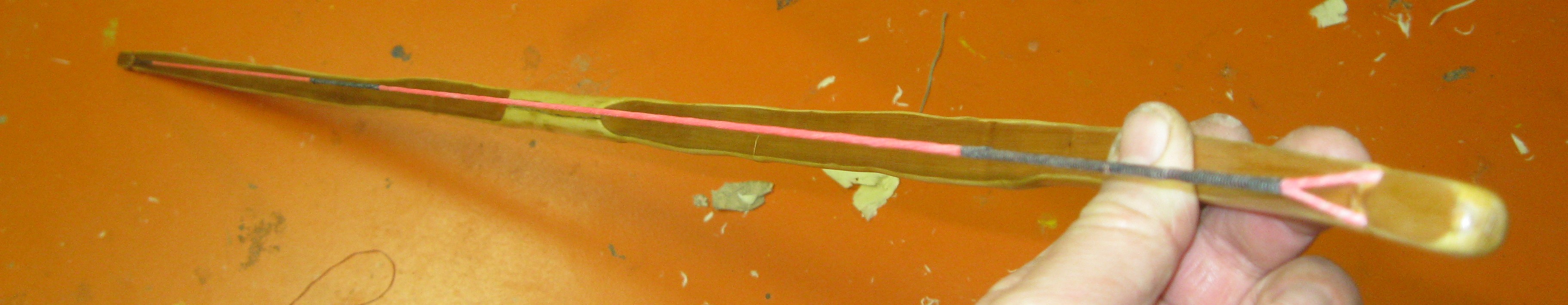

Möchte heute noch einen zweiten Bogen vorstellen, aus einem Wildrosensapling, den ich erst vor 6 Wochen geschnitten habe.
Die Daten: N/N-137cm, 30#/24", 335g inkl Sehne.
Der Stave hatte eine gewachsenen Deflex von ca 2" zu dem sich inzwischen noch ein Set von einem weiteren Zoll gesellt hat, da
mir der Bogen ursprünglich mit 23#/24" zu schwach war, habe ich ihm noch ein Elsbeerenfurnierfacing verpasst mit 0,5mm, jetzt zieht er 30#/24" und ausserdem gefällt er mir
besser.

schöner Bogen--aber 2 Kritikpunkte hab i trotzdem.
1. Die Sehnenführung hätt i noch bissl weiter nach aussen gelegt
2. Die Tips sind bissl arg breit--kostet Geschwindigkeit
da du schon en Facing aufgebracht hast, hätt i den Taper umgekehrt --an den Tips 1,5 mm und hätt dieselben schmaler gemacht--weniger Gewicht an den Tips
Aber wenn er dir so gefällt , dann lass ihn so.
Gruß Arcus

Hallo Arcus, danke, hast Du da nicht auch was in Arbeit aus Rose, wie sieht´s denn damit aus?
Mein persönlicher Eindruck vom Roseholz: es ist schwer, stellt eher langsam zurück, aus meiner Sicht für hohe Leistung eher nicht geeignet..

Cool, ich mag Akzente durch Hardfacings- hätte allerdings gedacht, daß es in dieser Furnierstärke leicht zerdrückt werden kann.

@ Bowster
mein Rosenbogen schießt seit Ende März, hab ihn nur nicht in dieses Forum gestellt.
Beim entsprechendem Design kann auch die Rose recht flott sein.
