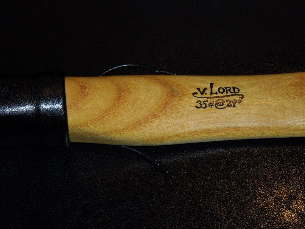

Schöner Bogen Lord!
Wie machst du deine Signatur am Bogen? Ich habe mich bis jetzt nie getraut etwas auf meine Bögen zu Malen, Brennen oder was auch immer.

zur Beschriftung:
freie Handschrift mit schwarzem Stift, den man zur CD-Beschriftung verwendet. Der Untergrund ist Leinölfirnis (2 Schichten) und eine Schicht PU-Klarlack - mit einer zusätzlichen Lackschicht hab ich die Beschriftung versiegelt.
