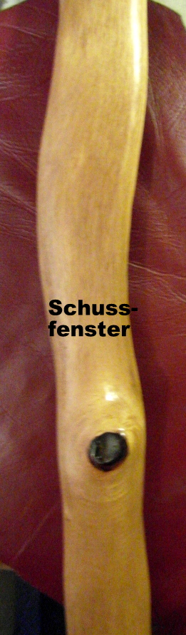

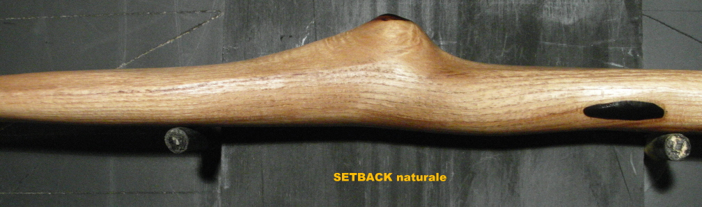

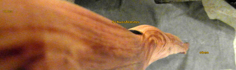

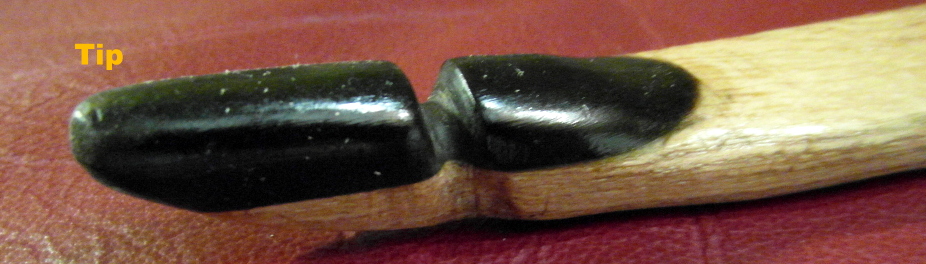

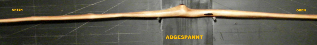

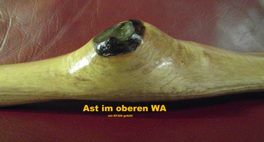

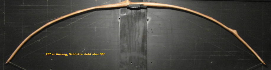

So, ich hab mich die letzten Nächte an einer Robinie ausgetobt......
Robinie mit zwei schönen Kratern die es nicht gerade Einfach machten.
Holz schwarze Robinie

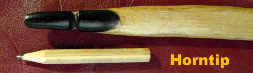

Länge 178 cm NtN 175 cm Tips Horn Pfeilanlage Horn
Sehne 10 Strang Dacron B50
Gewicht m Sehne 629 Gramm
44 Lbs bei 28"
Griff-FAbreite 3,8 cm ( Bogen ist aber eher Komplett Oval/ Griff biegt etwas mit) weiter nächste Seite
44 Lbs bei 28"

Auszugfotos
und vom Griff ohne paradoxum..
Na denn erwarte ich eure Kritik..

Also, eine Kritik kann ja auch positiv sein, und bei diesem individuellen Designerteil muss sie das ja wohl auch,Daumen hoch.
Re: Robinienkraters vom alfredle
Hach, ich mag ja diese Knubbel. Und hier sehen sie besonders schnuffig aus, obwohl das nicht einfach zu tillern ist.
Daher erkenne ich auch ein gewisses Ungleichgewicht: Beim rechten Wurfarm, im äußeren Bereich, sehe ich eine leicht zu starke Biegung. War das beabsichtigt?

Heftig, die Knubbelkrater, daß macht den Bogen schon zu einem richtigen Eyecatcher, will sagen, daß sieht gut aus...
Allerdings scheint es für mich so auszusehen, als wenn diese Stelle (zwischen den beiden roten Strichen) am linken WA
doch noch etwas mehr Biegung vertragen könnte, so rein optisch... oder werd ich da vom Schattenwurf genarrt ??

Ein ziemlich anspruchsvolles Stück Holz. Die Herausforderung hast Du toll gemeistert.
Die von Eddy angesprochene Stelle würde ich aber auch nochmal genauer unter die Lupe nehmen.
Währe schade um den schönen Bogen, wenn deshalb ein Problem wegen Überlastung am linken WA kurz nach dem Griff eintreten würde.
