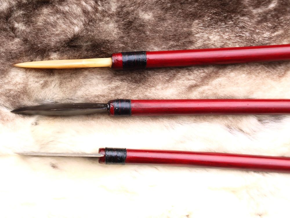

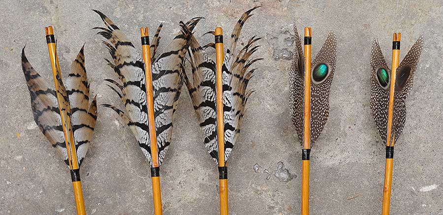

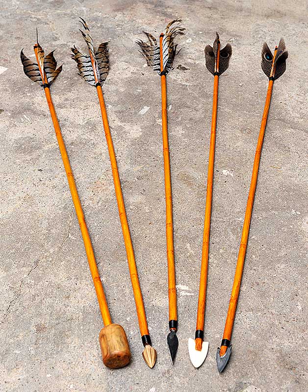

Ein kleines, gemischtes, sechsteiliges Potpuri...
(4 für die Jagd, 1 zum Angstmachen und 1 fürs Klosterdach...
von lks. nach rechts...:

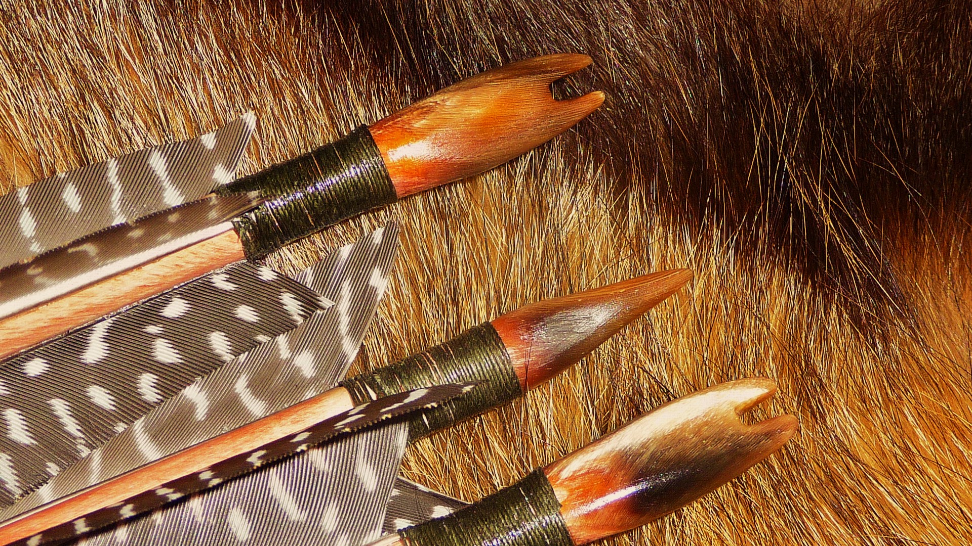

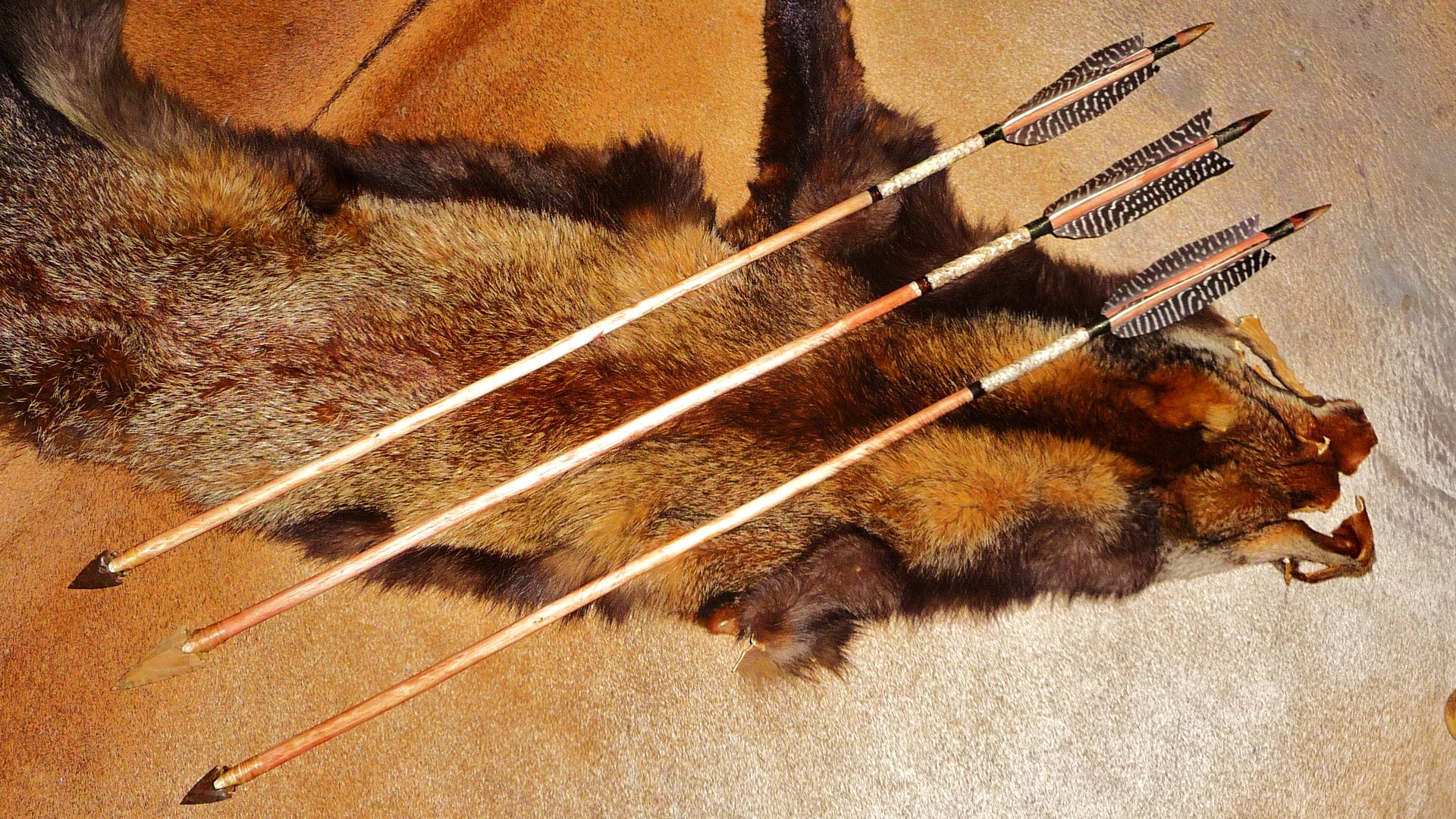

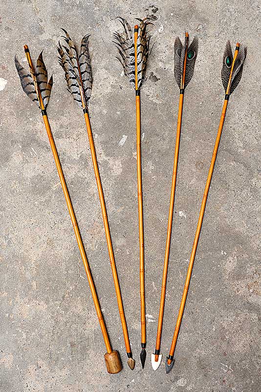

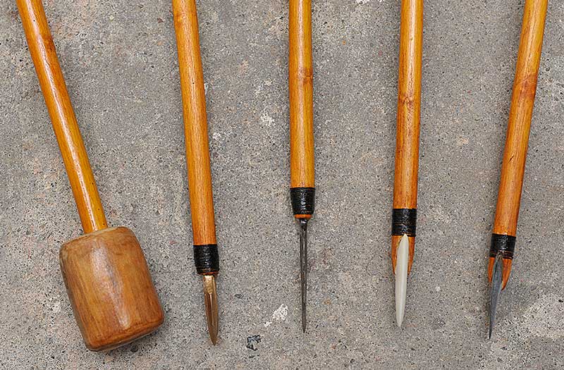

1.
Holler mit Haselvorschaft & Haselnocke, Steinspitze (nicht selbergeschlagen), Truthahn,
Spine für 66#, Durchmesser 12 mm (am Einsteckloch) auf 10 mm (Nocke), l.ü.a. 83 cm, ohne Vorschaft 69 cm
Vorschaft l.ü.a. 70 mm, d=8 mm
440 gr
2.
leichter Kolbenpfeil, Hasel, Kolben aus dem vollen Schaft, 30 x 6 mm Bohrung mit Zinneinguß, Truthahn,
Spine für 60 #, Durchmesser 10 mm (unterhalb des Kolbens) auf 9 mm (Nocke), l.ü.a. 75 cm
548 gr
3.

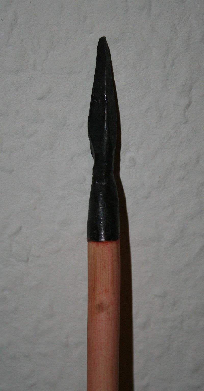

Leichter Jagdpfeil, Hasel, Brodhead mit Tülle aus Federstahl (selbstgeschmiedet), Nockinlay aus Hirschgeweih, Hausgans,
Spine für 55#, Durchmesser 10,5 mm (unterhalb der Tülle) auf 8 mm (Nocke), l.ü.a. 78 cm
622 gr
4.
Schwerer Kolbenpfeil, Hasel, aufgesetzter Kolben aus Hirschgeweih, Nockinlay aus Hirschgeweih, Hausgans,
Spine für 90#, gebarrelt, 9 mm (unterhalb des Kolbens) auf mitte 11 mm auf 9 mm (Nocke), l.ü.a. 76 cm
685 gr
5.
Sachsenpfeil, Hasel, Dreieckspitze mit Tülle aus Federstahl (selbstgeschmiedet), Nockinlay aus Hirschgeweih, Hausgans,
Spine für 70 #, Durchmesser 11,5 mm (unterhalb der Tülle) auf 10 mm (Nocke), l.ü.a. 80 cm
850 gr
6.
Schwerer Brandpfeil, Hasel, Brandspitze mit Tülle aus Federst. (selbstgeschm.), Nockinlay aus Hirschgeweih, Hausgans,
Spine für 95#, Durchmesser 12 mm (unterhalb der Tülle) auf 11 mm (Nocke), l.ü.a. 82 cm
1183 gr

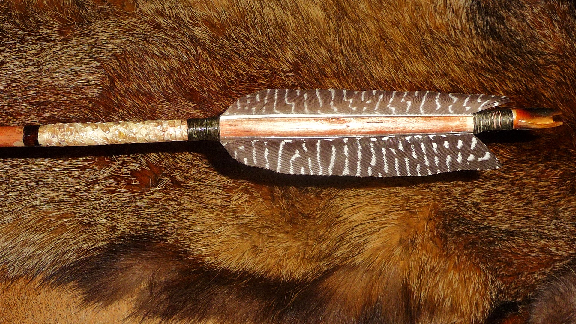

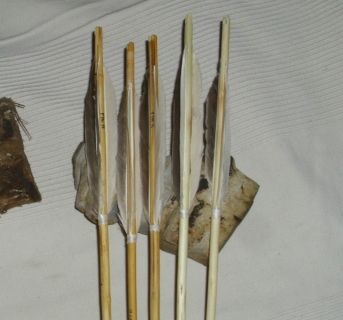

Federn sind alle aus der vollen länge gespalten u. geschnitten,
Federn und Wicklungen sind alle mit Birkenteer (von Selfbower selbergemacht
) aufgebracht und gesichert,
Wicklungen sind sämtlich mit Zahnseide (selbstgekauft...
) gemacht worden,
Finish mit Wachslasur (rotbraun) von Clou...
etb
