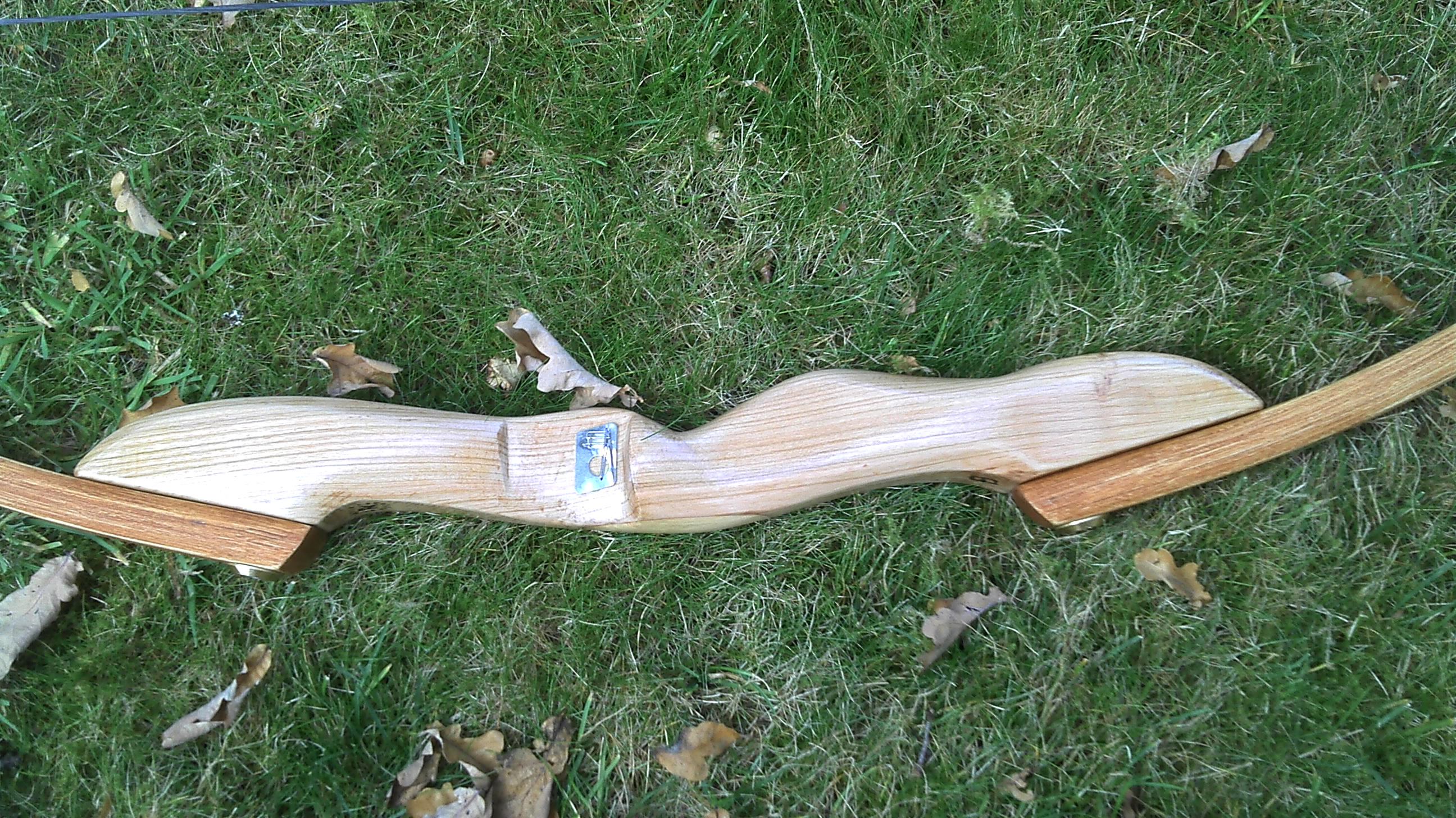

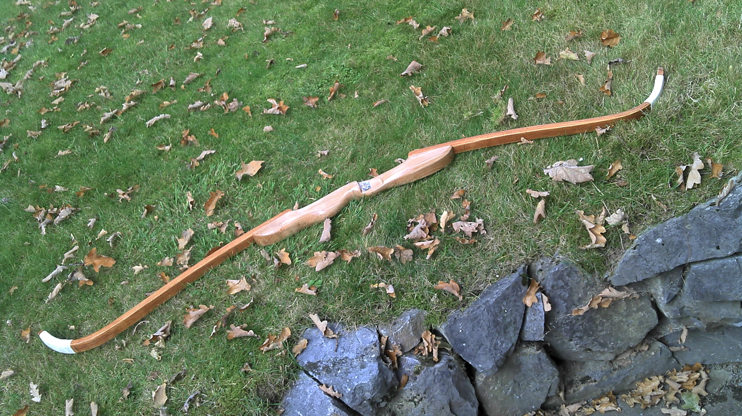

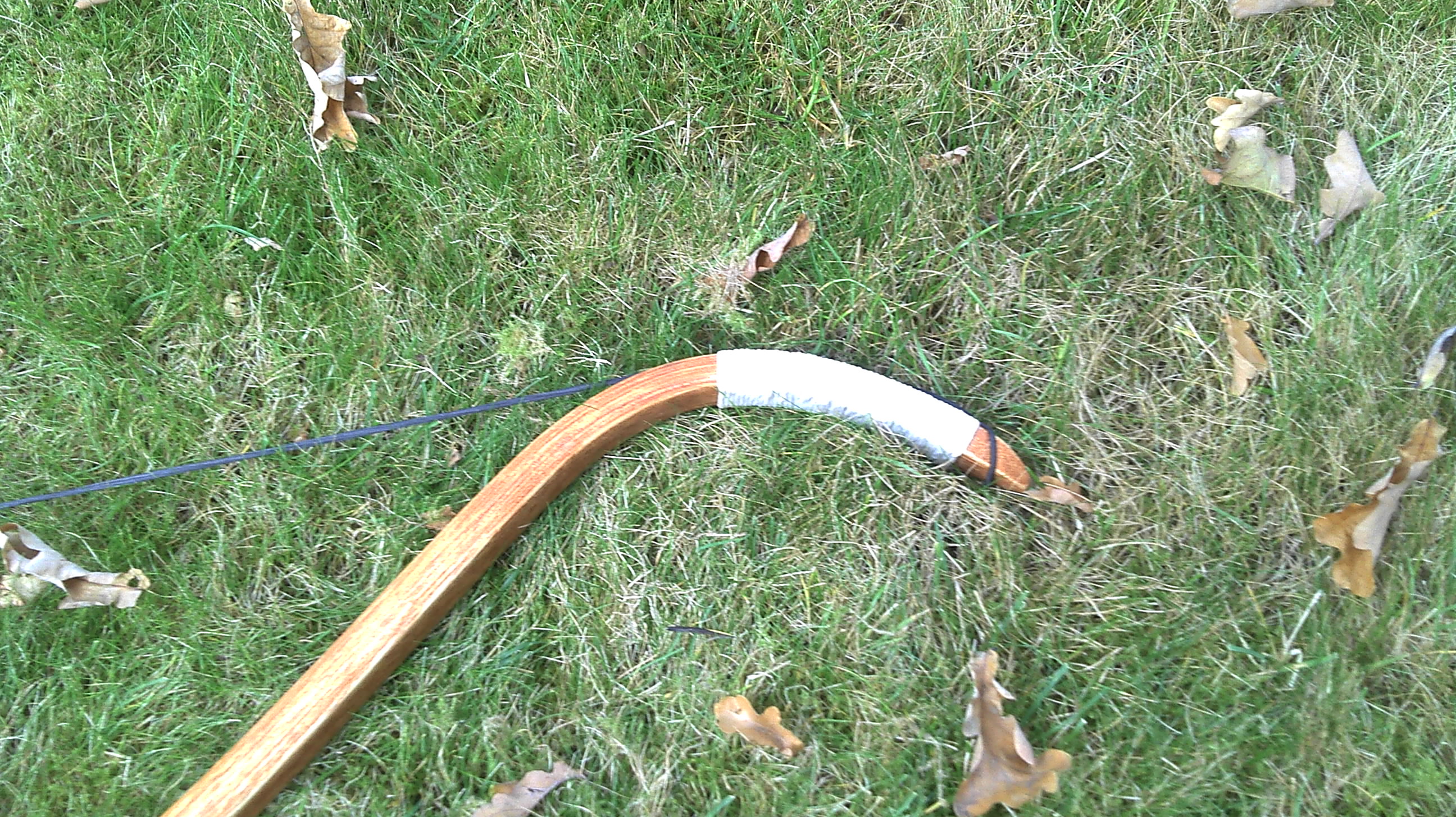

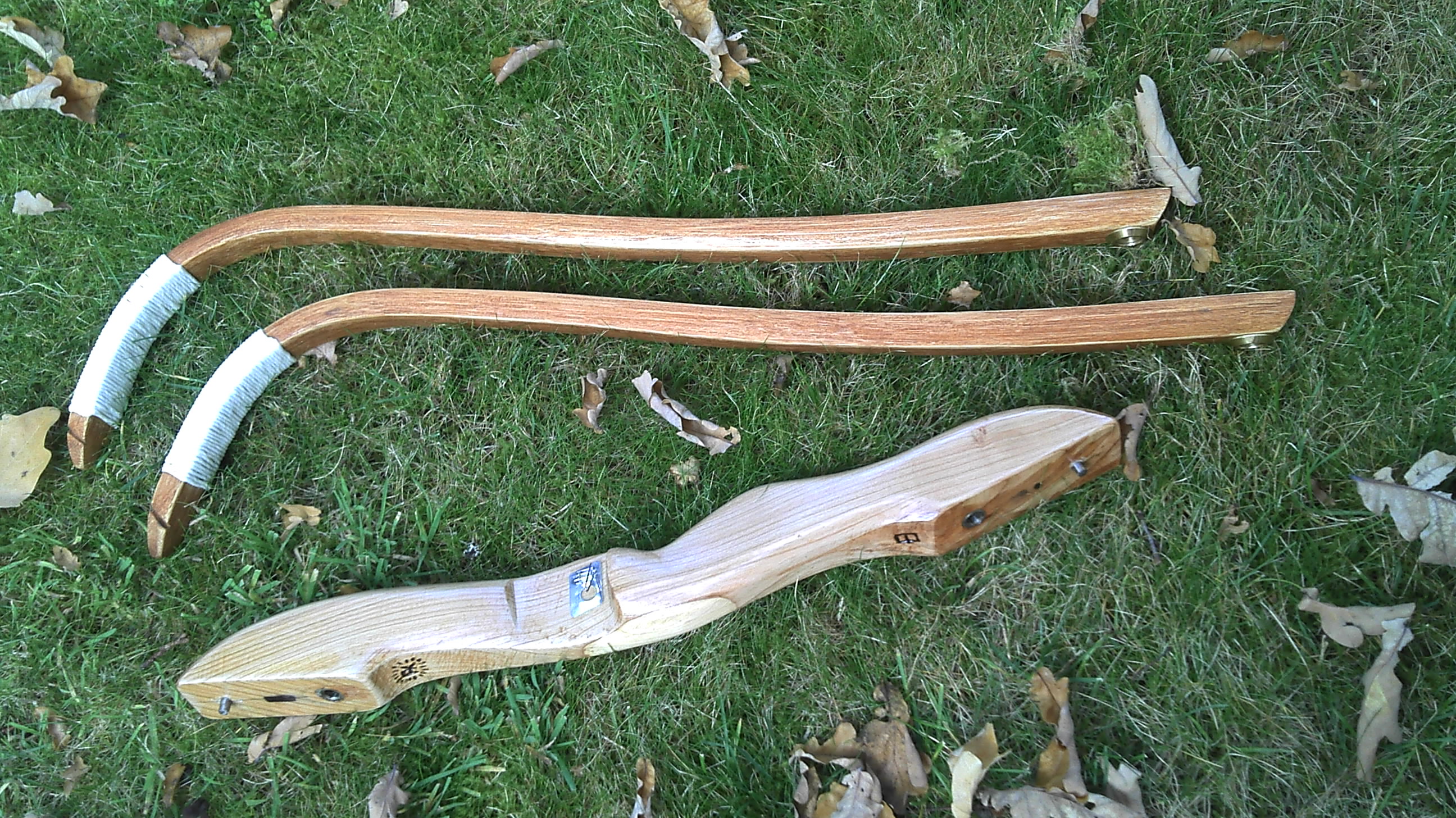

Hey Volks,
wie schon ein mal paarmal gepostet ich bin neu hier und habe nun meinen zweiten TakeDown Recurve Bogen
gebaut. Bin sehr fasziniert von dem Hobby und plane schon schöne Bögen für die Zukunft.
Jetzt will ich meinen "BETA" Recurve TakeDown vorstellen:
Das Mittelstück ist aus einem Klotz Wildkirsche gefeilt
Die WAs sind aus purem Rattan Manau, habe hierbei hin und herprobiert um die richtige Stärke zu bekommen.
Der komplette Takedown hat eine Länge von 72"...
Das Mittelstück hat einen kleinen reflex von 10mm
Beim ersten testen hatte der Bogen eine Zugkraft von 25 lbs, allerdings habe ich die Recurves nochmal nachgebogen
und beim biegen getempert, wodurch er deutlich mehr Zugkraft bekommen hat. (Werde ich die Tage nochmal messen
und hier posten)
Der Auszug liegt bei 72 cm.
Wenn ich Herr der archiaischen Bogensprache bin ist der Bogen selfbow, da er nur aus puren Hölzern ohne Verleimung
gefertigt wurde.
Ich hoffe euch gefällt der Bogen und wär nett wenn ihr mal was dazu postet.
Habe das Mittelstück nachher noch neu lackiert mit 3 Schichten und die WAs sind mit 25%iger Teak Beize und
nachher mit Leinölfirnis eingerieben.
So nun aber zum Besten...die Photos von dem gutem Stück:
Dann noch ein schönes WE und ich hoffe euch gefällt der Bogen.
Postet mal eure Meinung!!!
Gruss André :)

Der Bogen im Auszug...
Der Wurfarm im Detail...
Das Mittelstück in Grossaufnahme
Der BETA gespannt
Der BETA gespannt
Der Takedown ungespannt...
Das Mittelstück aus Wildkirsche und die WAs

Hallo Paracellsus
Bei der Menge Kirsche in der Mitte, was hat der an Gesamtgewicht? was für ne Sehne hast draufgemacht?
Länge der Wurfarme von Schraube bis Tip?
sonst gefällt er.
