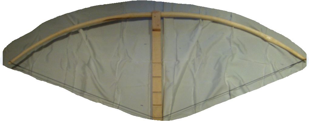

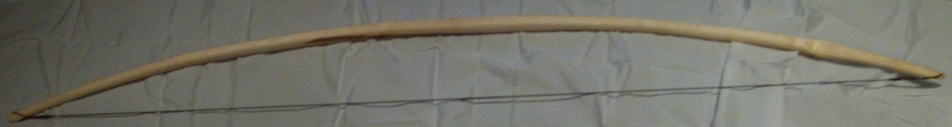

Endlich war es soweit,
Heute konnte ich meinen ersten Bogen aus Eberesche fertigstellen ;D .
Dies ist auch der erste Bogen den ich auf FC präsentiere. ;)

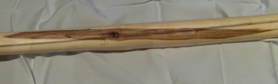

Das bauen dieses Bogens war für mich gar nicht so einfach, hatte das Bäumchen doch 180° Drehwuchs und eine seltsame braune Stelle ??? - nochmal Danke für die Erklärungen hierzu (viewtopic.php?f=14&t=20761).
Funktioniert hat es trotzdem und das hier kam dabei raus:
- 64# @ 28"
- Länge 190cm
- Breite am Griff 3,2cm auf 1,3cm an den Tipps auslaufend
- Bogenquerschnitt hat D-Profil (ich wollte mich ans englische Design anlehnen)
- Bogengewicht 652g (Kann mir hierzu bitte jemand sagen wo ich im Vergleich zu richtig professionell gebauten Bögen liege?)
Hier noch ein paar Bilder:

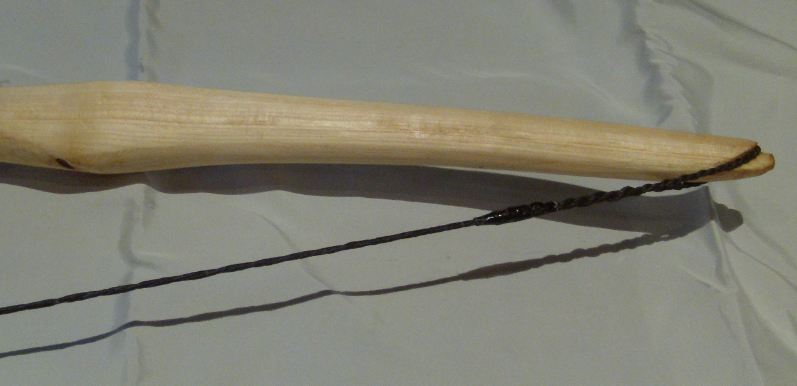

Direkt nach dem schießen 5cm Set

Was mir am Bogen wichtig war:
Kein Schnick-Schnack wie Ledergriff oder Hornnocken oder Pfeilauflage.
Ich wollte ein extrem schlicht gehaltenes Stöcken-Werf-Gerät :)
Ich hoffe ich komme noch dazu bessere Bilder zu machen. Im Moment ist aber die gute Kamera mal wieder irgendwo ??? verschwunden ;D

Daumen hoch.
Der Stock biegt sich doch sehr schön, rechts sieht er knubbelig aus, Ast umgangen?
Grüße vom Vulkan

:D Super erkannt, da war mal ein Ast...

Da gibt es nix zu meckern, ein sehr schöner, rustikaler Primitivbogen, der dieser Bezeichnung im positiven Sinne Ehre macht!
Gratuliere!
Beiträge: 10951
Re: Eberesche-Langbogen: Wild Boar
Ja, schön geworden !
Zum Gewicht :
Ja passt auch , wenn man von einem etwas steiferem Griffbereich und 30" Auszug ausgeht .

@ Acker:
Freut mich das, das Gewichtsverhältnis einigermaßen passt. 30'' macht er übrigens auch mit!
Wieviel müsste denn gewichtsmäßig noch weg? ??? (bei meinem Design mit biegendem Griff)
