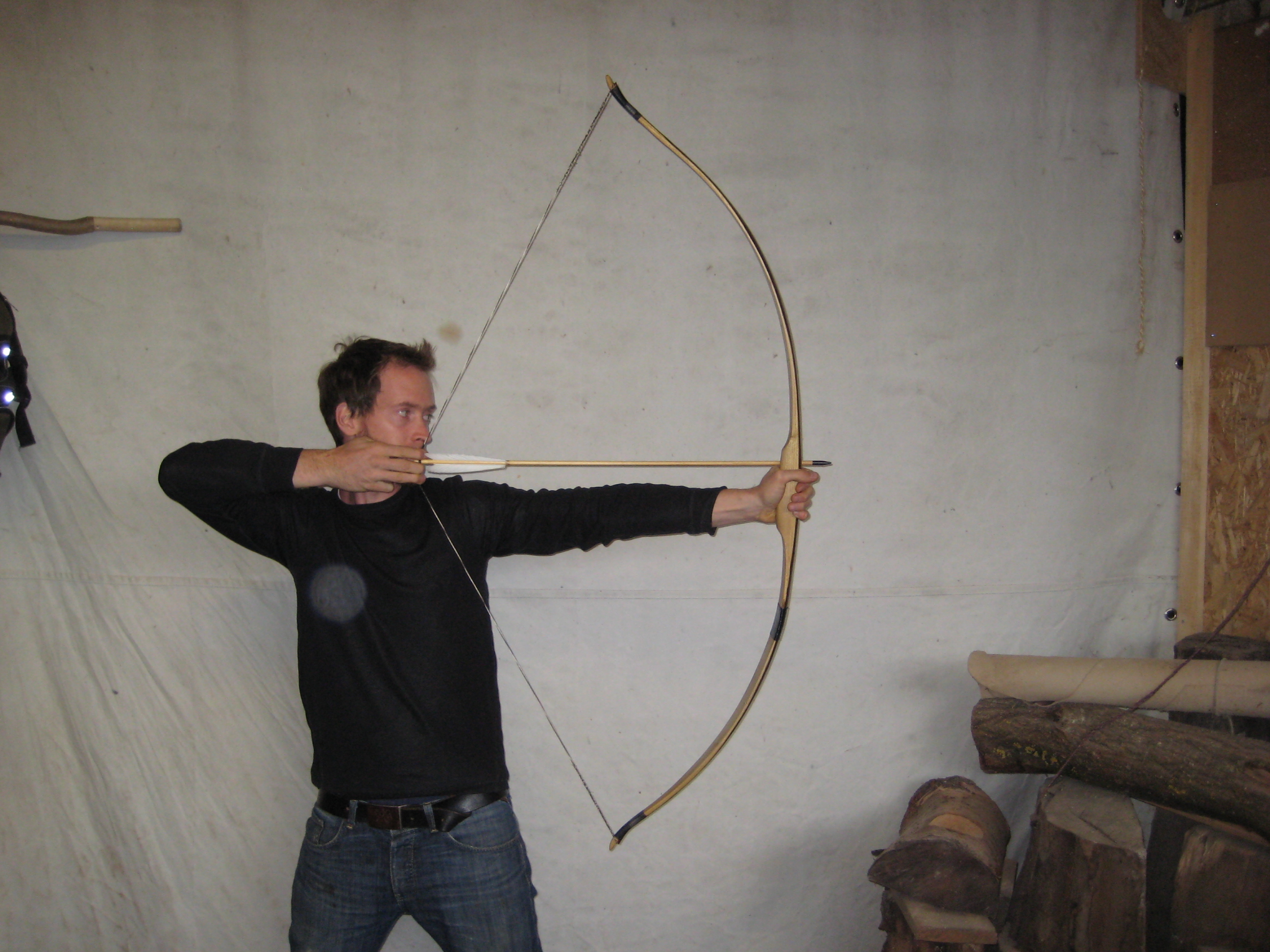

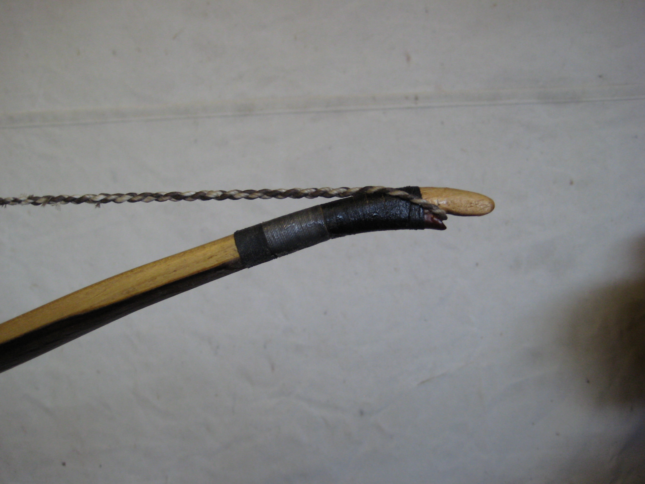

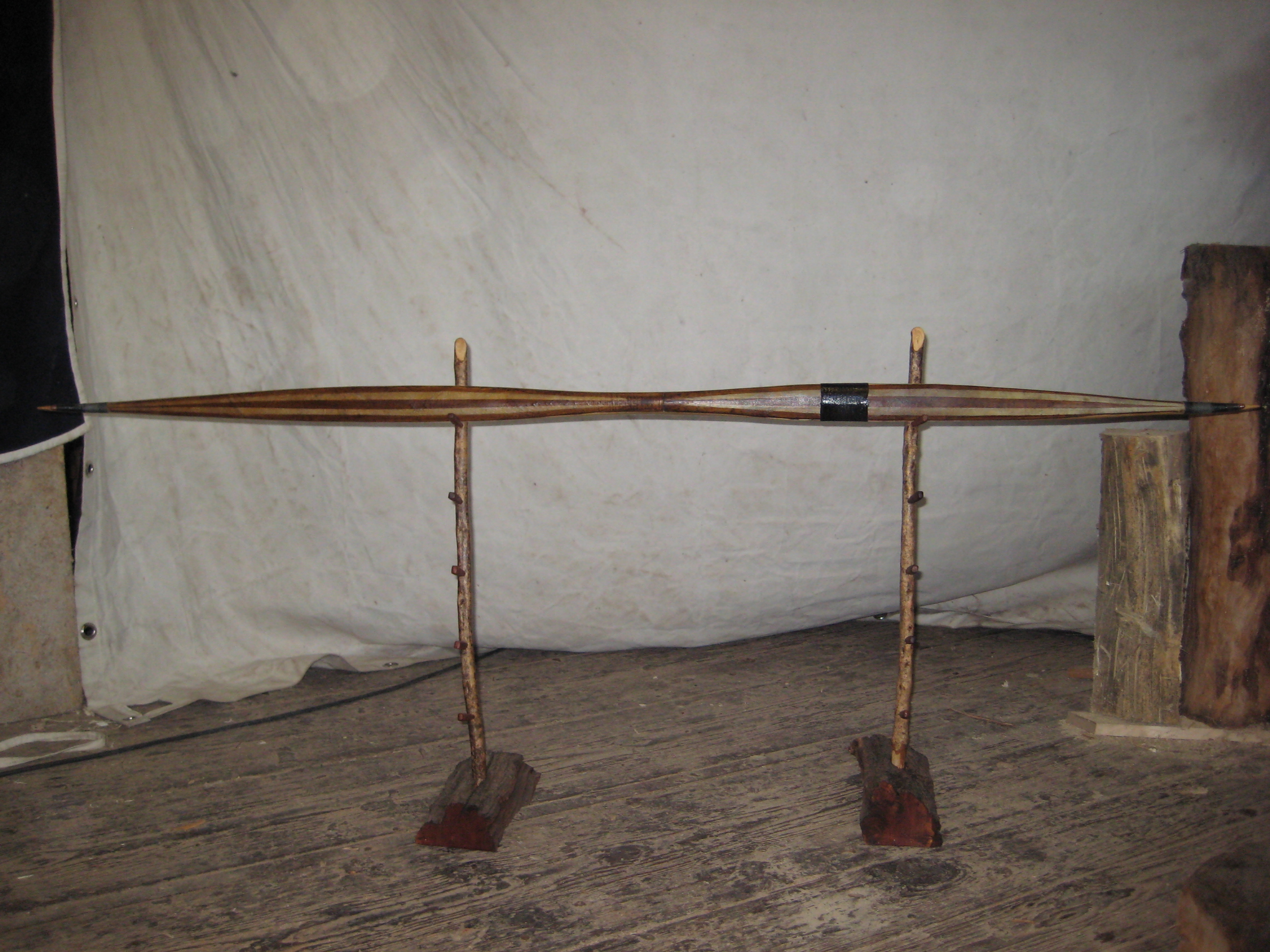

wollte euch mal teilhabenlassen an einer Dauerbaustelle.Ziel war es , einen kurzen superschnellen Paddelbogen zu machen.Dazu verwendete ich ein schönes Stück Robinie(aus der Toskana) mit einem reflexen Ende,gefällt vor 7 Jahren.
Leider etwas kurz(162cm?-muss noch mal messsen).
Wie schon in einem früheren thread von tscho festgestellt, ist dieses Design recht schwer zu tillern,was ich auch bald schon zu spüren bekam...

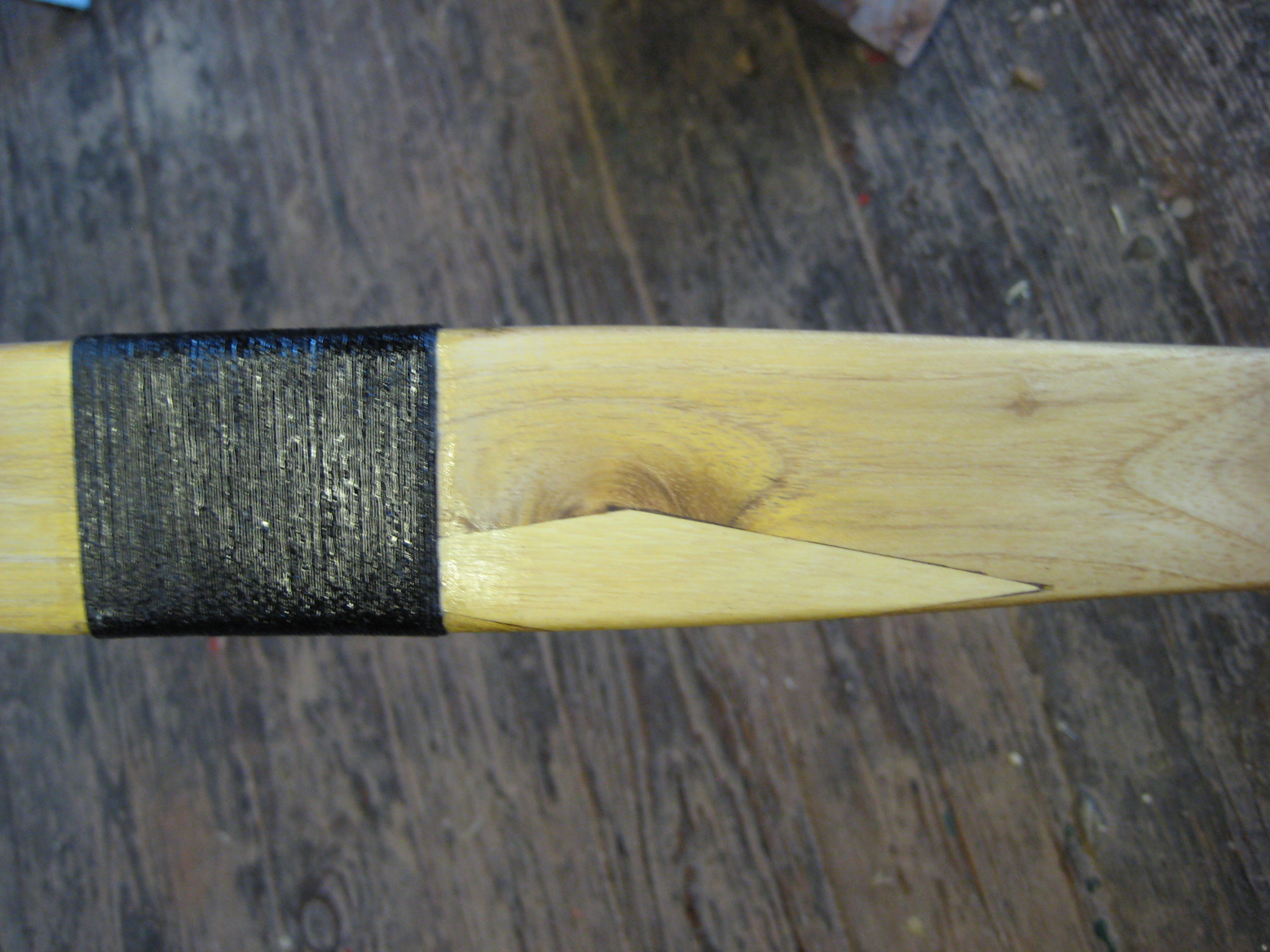

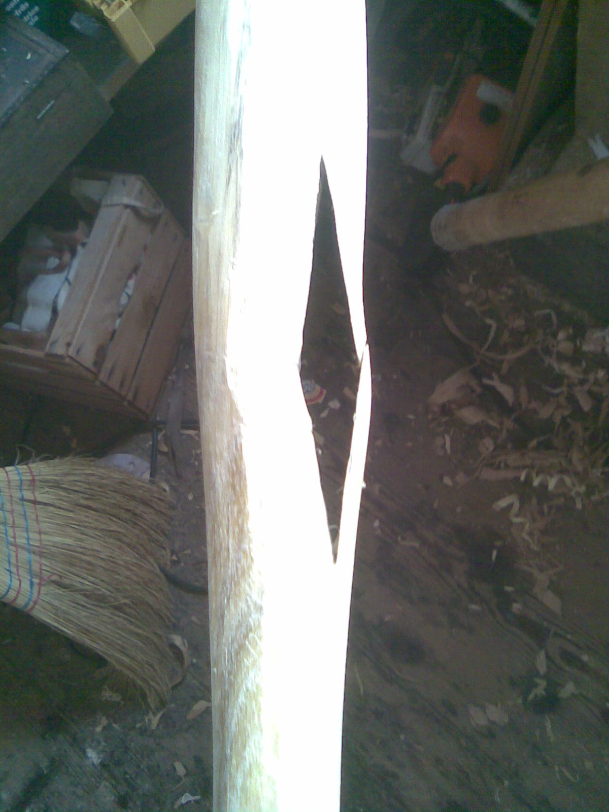

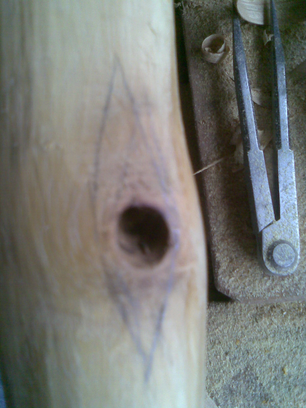

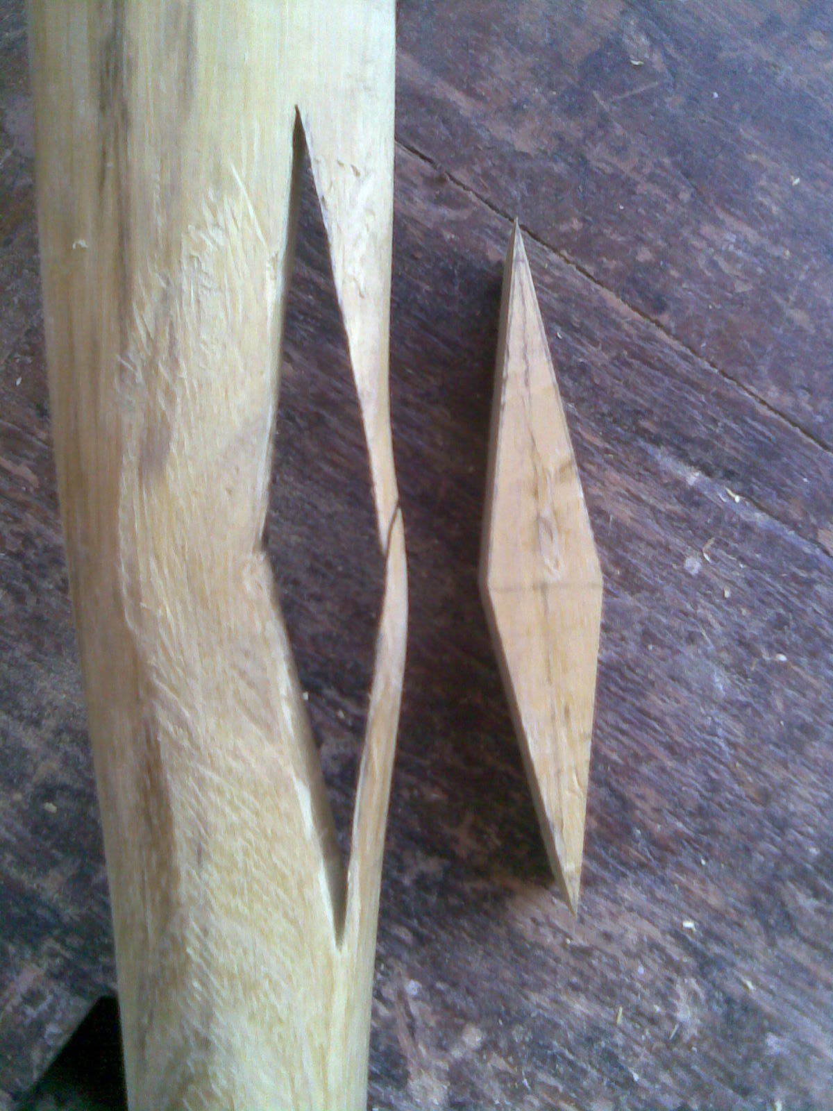

Blöderweise war in einem Wurfarm ein garstiges Loch, und ich wählte auch noch diese Seite als den Unteren(warum weiss ich auch nicht mehr...).Bei diesen recht kurzen Wurfarmen musste ich wohl -oder übel alle Wurfarmbereiche arbeiten lassen;das war mit diesem dicken Ast leider nicht möglich.

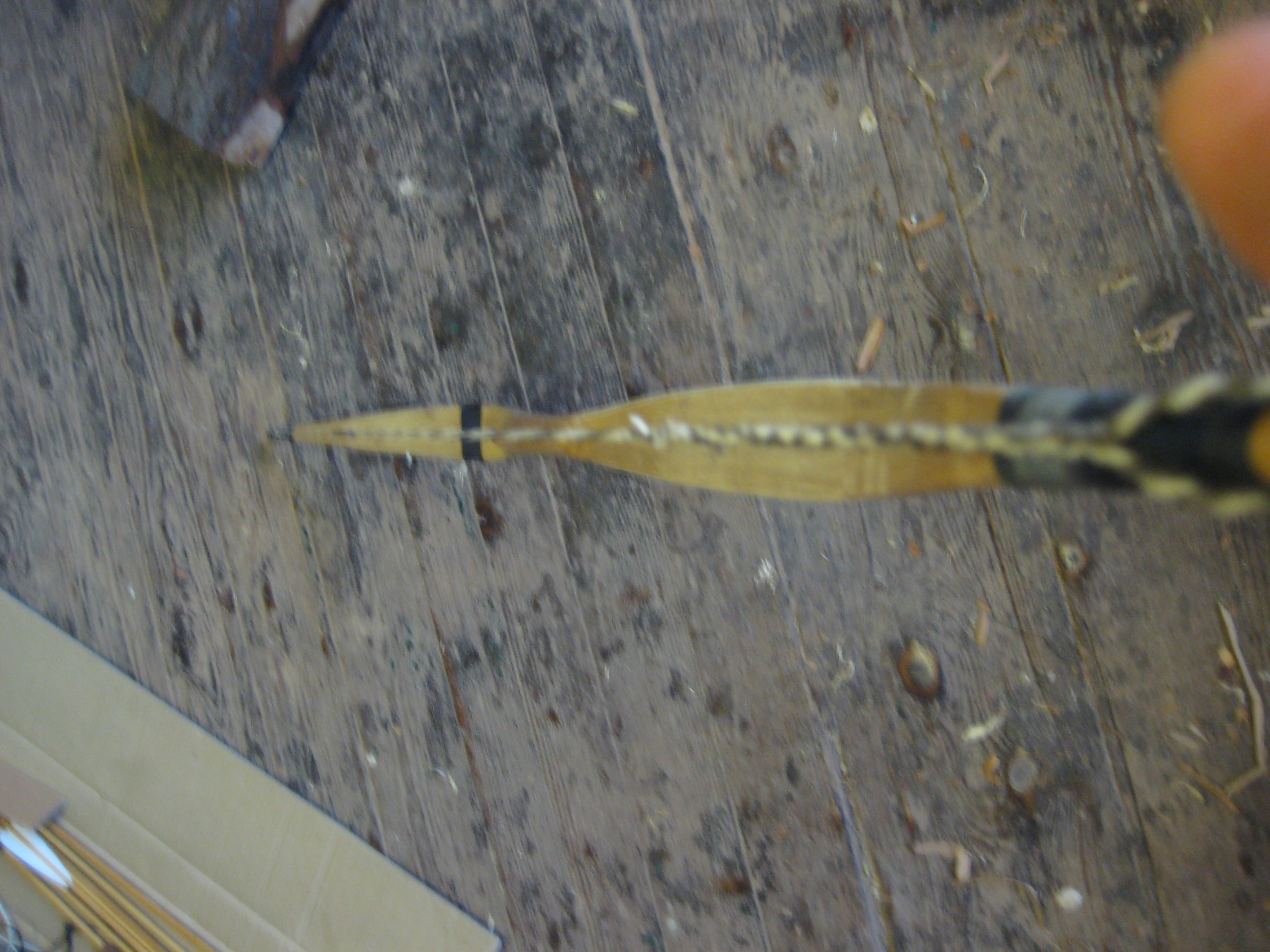

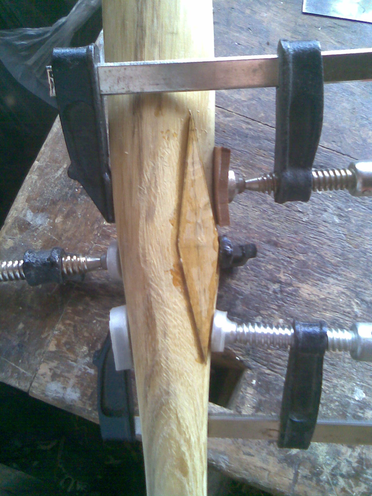

Also; Knoten um Ast planiert, und einen Rautenflicken eingesetzt.

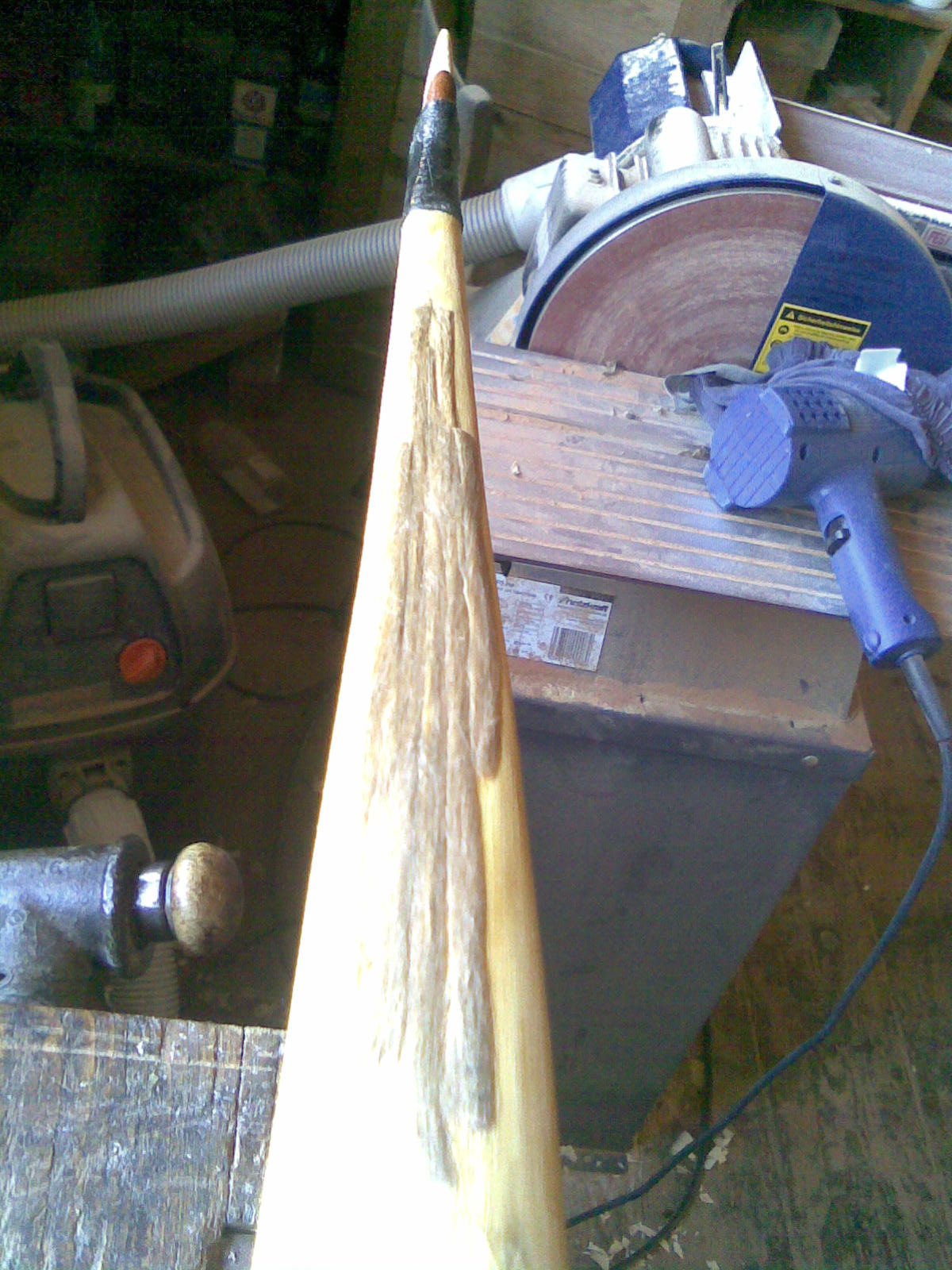

Ich hatte früher schon Robinienbögen, wo der Rücken verletzt war, deswegen dachte ich auch hier, es würde schon klappen...beim weiteren Tillern sah es zunächst auch ganz gut aus, bis es dann "Krickidikricks"machte, und seitlich des Flickens ein winziger Riss erschien.
Auch ein sorgfälltiges vollföhnen mit 2K-Bäpp war diesmal nicht von Erfolg gekrönt...
An dieser Stelle konzntrierten sich weiterhin die Kräfte, hier bog er sich zu viel, da hier auch noch nicht die breiteste Stelle war.

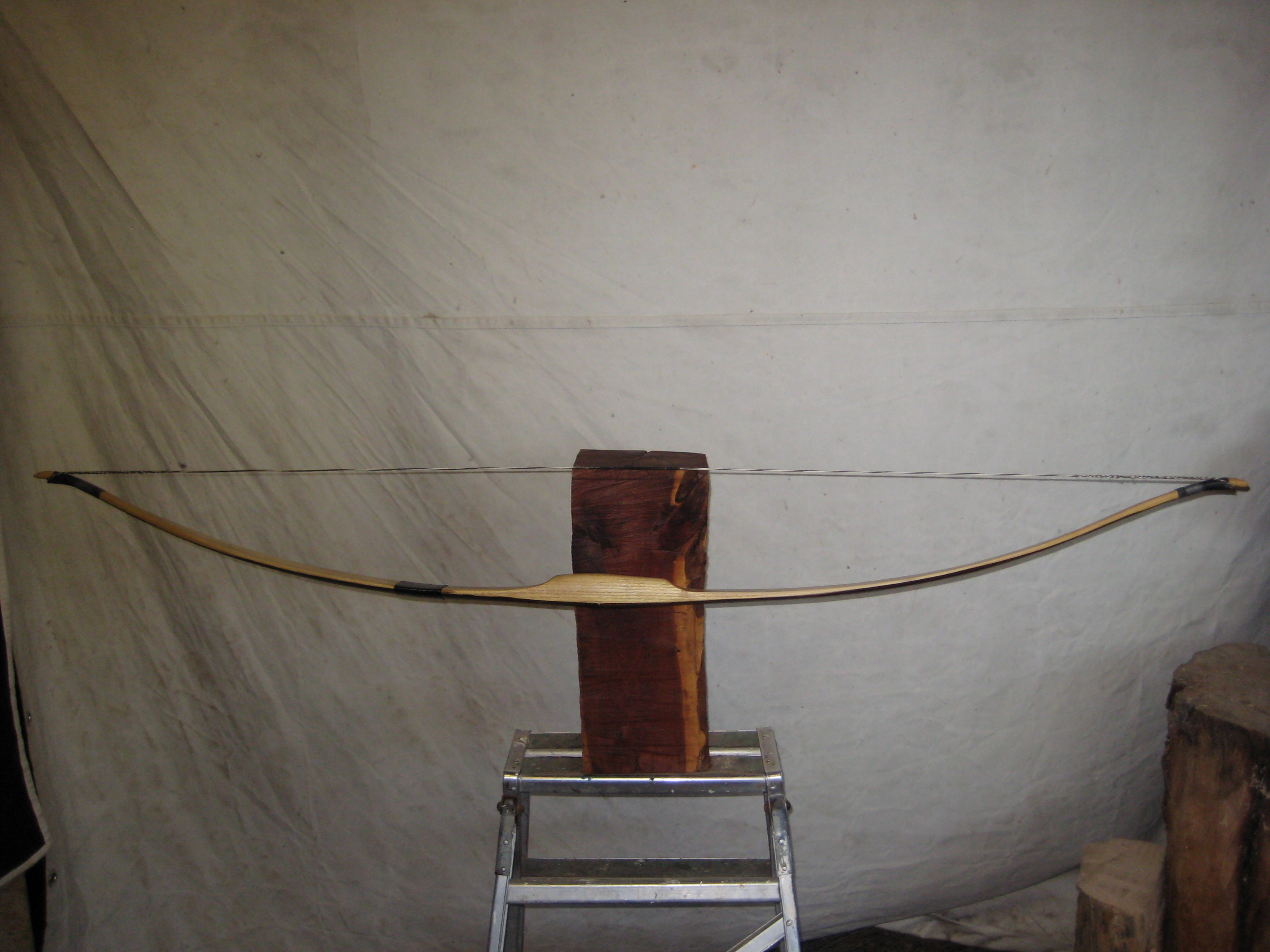

Also; Rücken mit Hanf verstärkt, und dann Rohhaut druff( auch weil ich das schon lange mal probieren wollte...)Haut auch noch schick gebeizt.
Nachdem das Backing fest war,vorsichtig nachgetillert, alles schien zu halten...
Mit Freuden begann ich den Bogen einzuschiessen,nach ca.36 Schuss merkte ich bestürzt, das die Schwachstelle wieder da war.
Nun denn: Stauchrisse sind keine in Sicht, deswegen gebe ich das Ding nicht verloren.
Werde wohl-oder übel das Backing an der problemstelle noch mal abnehmen, und noch mehr Hanf auf den Rücken Packen, und noch mal nachtillern...mal sehen.

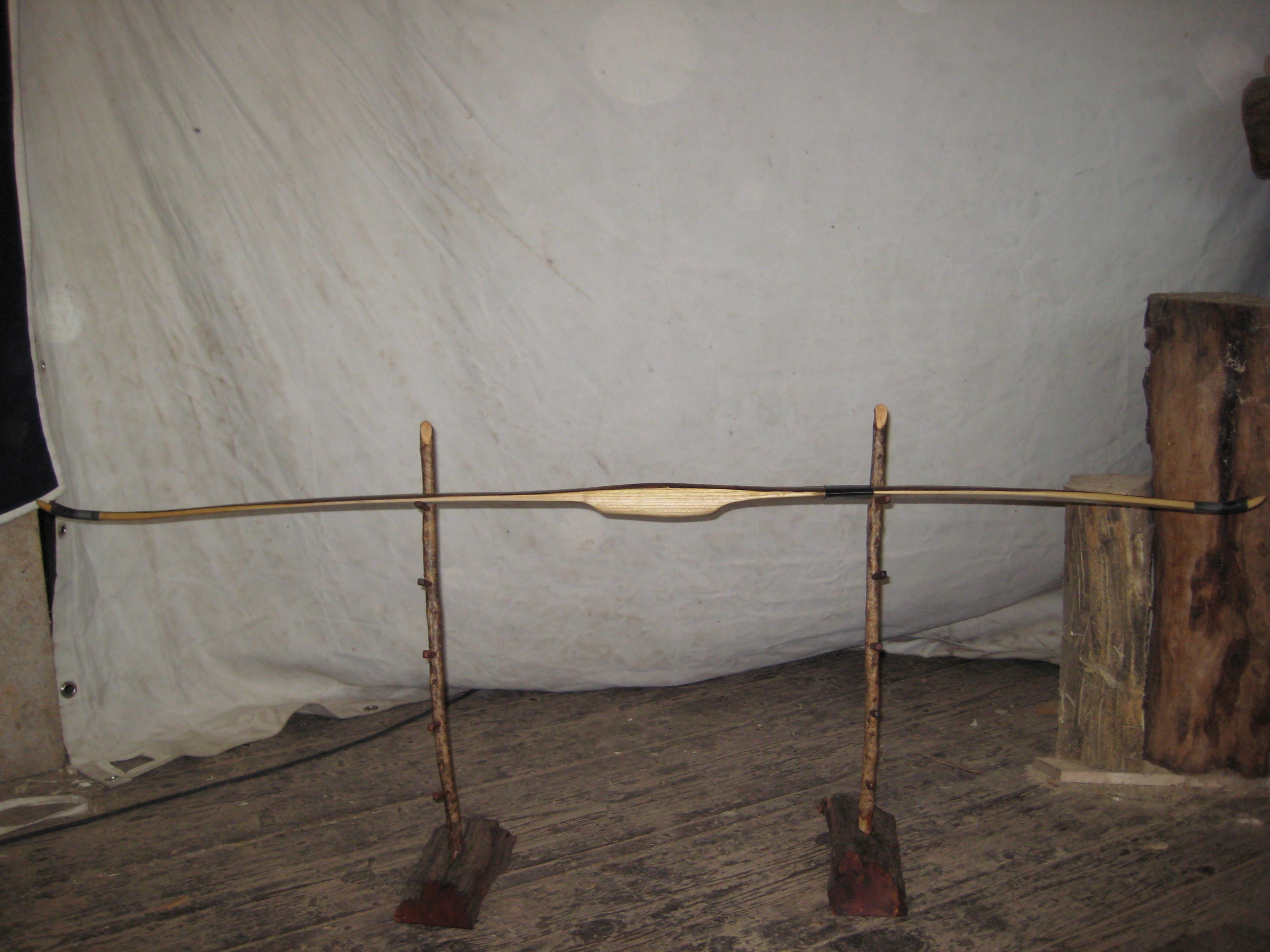

Also den Designpreis bekommt er von mir schon mal
. Der Rücken tut entzücken, und alle Achtung vor der Arbeit mit der Problemstelle. Die Wicklung täuscht das Auge beim Tiller betrachten, so schlimm ist der Knick gar nicht finde ich.
Gefällt mir sehr gut und das Design sieht man ja nicht all zu oft.

Du hättest einfach das Loch Loch sein lassen oder es max mit einem Stückel Robinie füllen sollen.
Dieses Ausschneiden war das Todesurteil für den Bogen .
Paddel ist eher langsam weil Du wesentlich mehr Gewicht an den Wurfarmen hast und bei 162cm Länge auch nicht notwendig.
Aber, er hat dir einiges abverlangt und aus den Fehlern lernt man am meisten
Fang einen neuen Bogen an und nimm diesen als Deko
mehr Arbeit würde ich in das verpatzte Loch nicht stecken .
Der Tiller sieht gut aus .

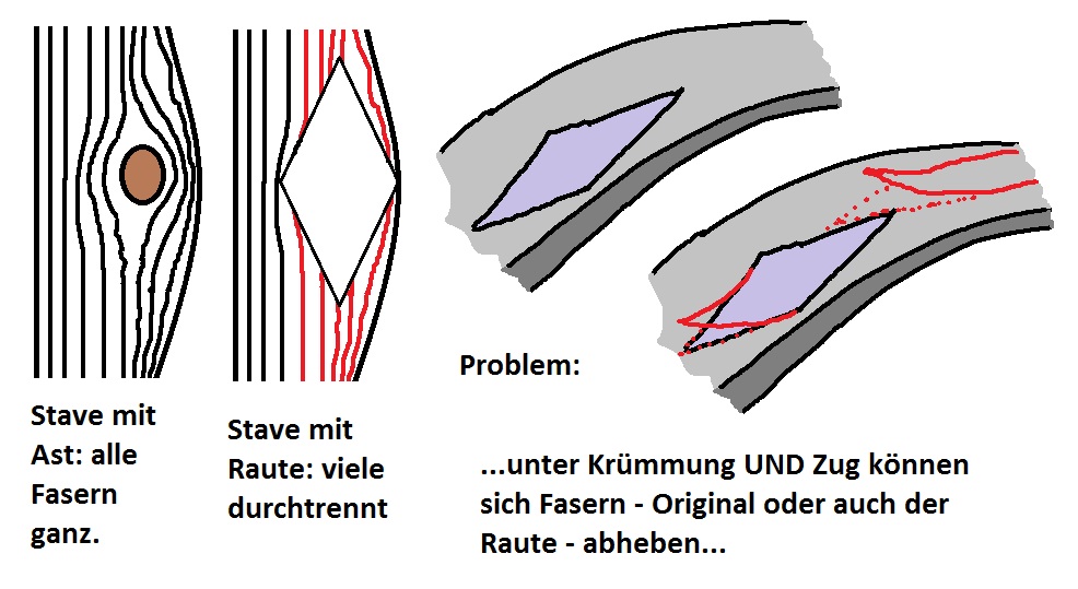

Muss Acker leider Recht geben - das Loch hätte GAR NICHT gestört, der Salmi bringt's nicht wirklich...
Begründung:
Die Fasern waren ja - das tun sie immer! - um den Ast herum gewachsen! So lange das Loch im "Originalzustand" war, gab es keine durchtrennten Fasern. NUN gibt es ganz VIELE!
Wickele wenigstens auch die 2. Spitze des Salmis ebenfalls... Erhöht die Chancen...
PS: Die IDEE, es wie einen Spleiß auszuführen, ist übrigens ziemlich klasse! Aber auch beim Spleiß werden die enden der "Spitzen" entweder im nicht-biegenden Teil platziert - oder gewickelt!
Begründung:

@acker und rabe: ja, ihr habt recht, ich hätte das loch in ruhe lassen sollen, aber ich wollte auf-Teufel-komm-raus diesen Teil mitbiegen lassen.
Ausserdem hat der Ast die Kontur gestört
Mit dem Flicken wollte ich einfach den weggeraspelten Knoten durch gesundes Holz ersetzten ;so dass wieder ein intakter Rücken entsteht...hat nicht hingehauen, weil ich links vom Flicken die"Wunde" offen gelassen hab
Na ja, Versuchskaninchen halt...

Das Loch mitbiegen lassen ist keinerlei Problem wenn man nicht dran rumfummelt
und wenn Kontur vor Funktionalität geht, produziert man halt meißt Dekostücke.
Design ist schön und der Tiller auch.

Tja, schließe mich an: Die Baustelle wurde durch die Reparatur erst aufgemacht.
@Rabe: Schöne Zeichnung mit Erklärung, bitte in die Sammlung.
