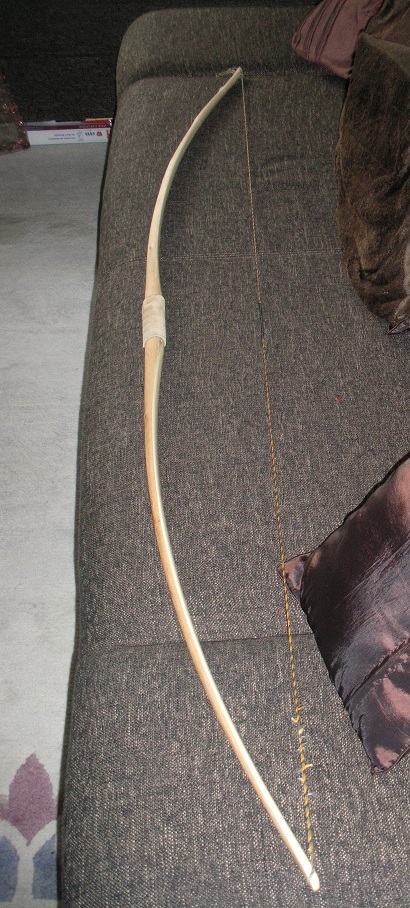

Mal wieder was von mir.
Gestern habe ich einem Freund gezeigt wie man ein Bögelchen baut. Also haben wir "zusammen" gebaut. Dabei ist in gut 2 Stunden dieses Haselbögelchen entstanden. Lange nicht perfekt, asymetrisch aber schießt gut, ist schnell, lässt sich weich und bis 29,5" ziehen. Stauchbrüche gibt es hier nicht.
Die Asymetrie hab ich halb gewollt halb ungewollt reingebastelt, da mir nur ein freier kleiner Hobel als Werkzeug zur Verfügung stand, den Rest belagerte mein Freund :D Anderseits hat er im oberen WA (rechts) ein kräftigen Aststummel.
Daten:
Hasel
67"
36lbs@28" / 40lbs@29,5"
Griffleder aus Wildleder
Mit Leinöl nachbehandelt
155fps
Langsam wird's hier voll :)
Set, was ist Set? Kann man das essen? (link ist leicht deflex reflex)
Wird langsam besser :)

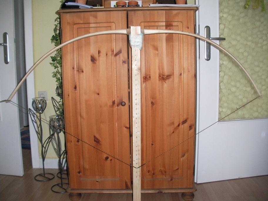

...was heißt "besser"? Wenn links = unten ist, ist der top! :)
Na gut: Rechts griffnah, da wo oben drauf der dunkle Ast ist, biegt er etwas zu viel...
Madcala 2.JPG (7.37 KiB) 979 mal betrachtet
Aber der linke WA sieht aus, wie es sein soll!

Links ist unten, ja.
Ja, da hat er wie im Bild zu sehen nen leichten Deflex, ich seh's auch selber. Aber fu** off, keine Stauchbrüche und schießt super!
Genau die Stelle sehe ich auch. Hätte man besser machen können. Da waren wir wohl etwas zu ungeduldig, mit dem Hobel war schneller was weg als man unbedingt wollte :D

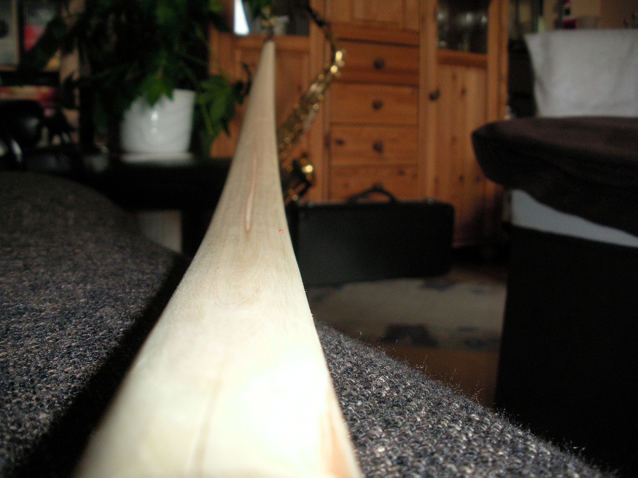

Achja, das erste mal habe ich mich an einen leicht gewölbten Bauch getraut. Aber nur weil das mit dem Hobel einfacher ging als plan :D
