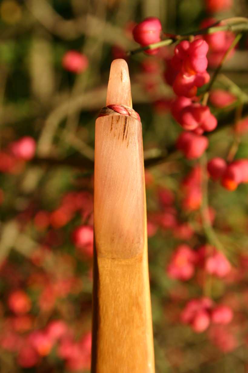

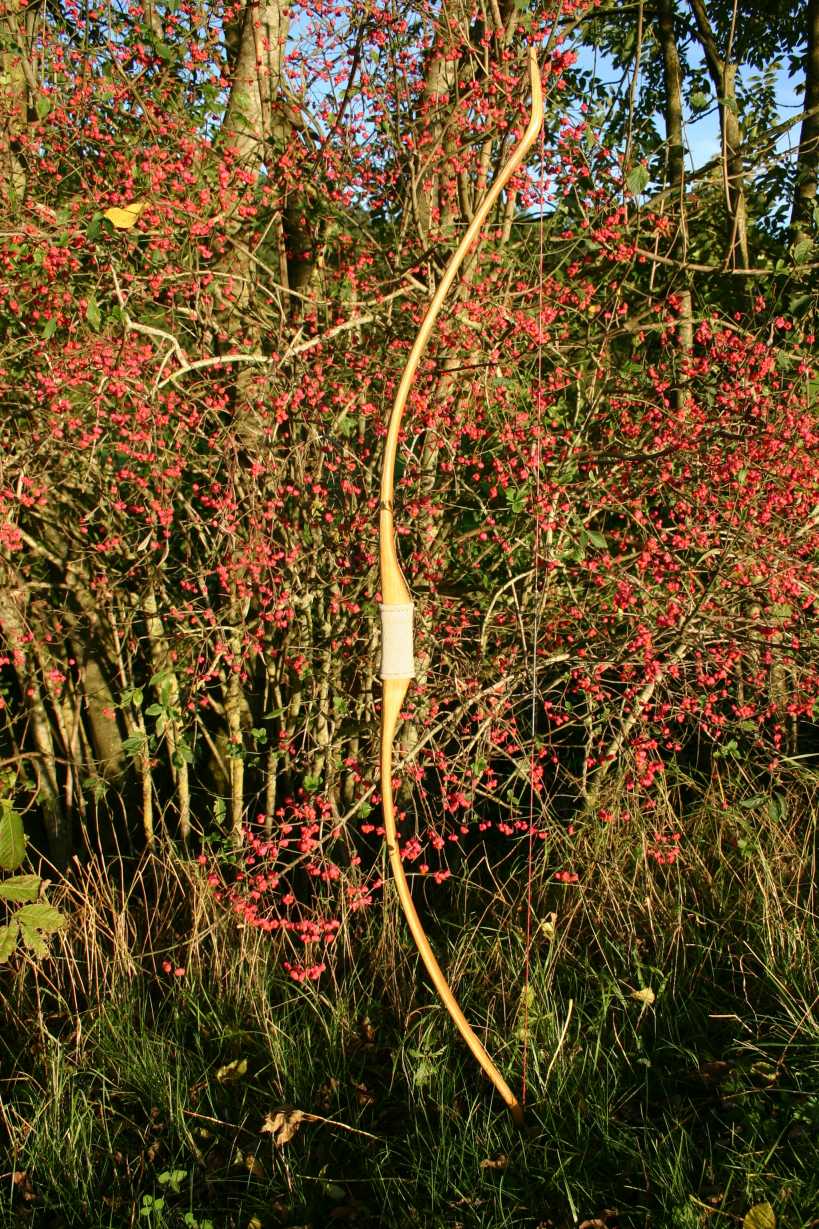

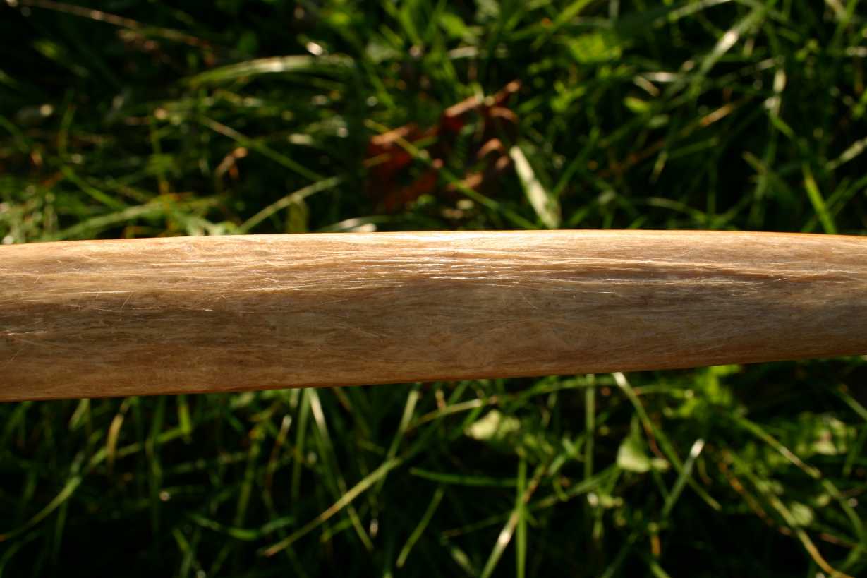

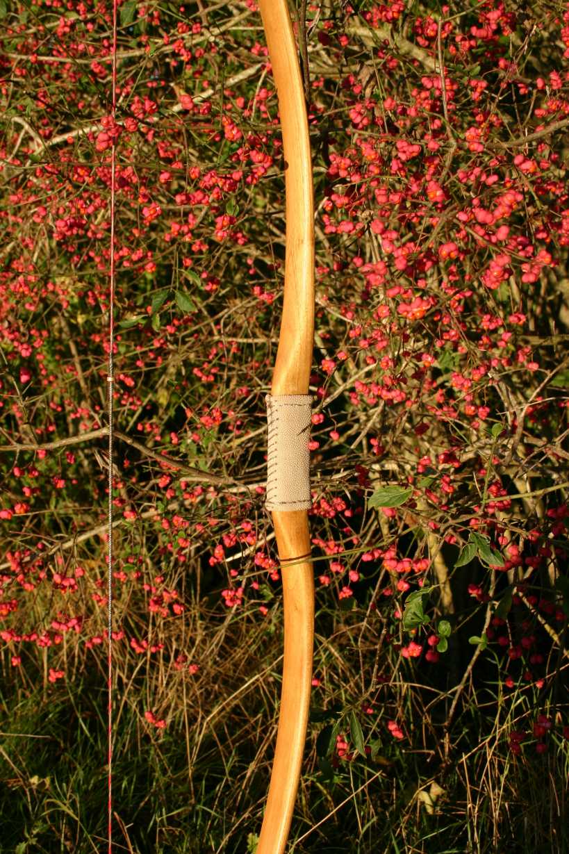

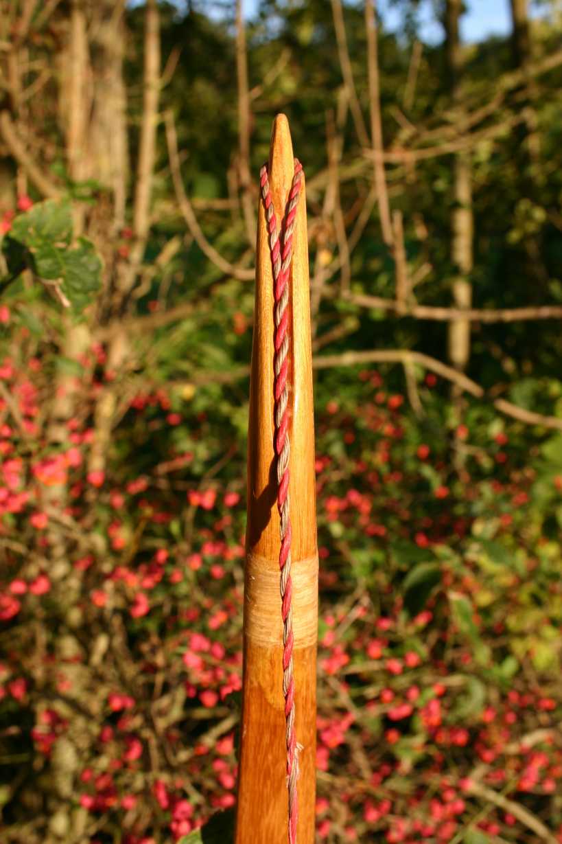

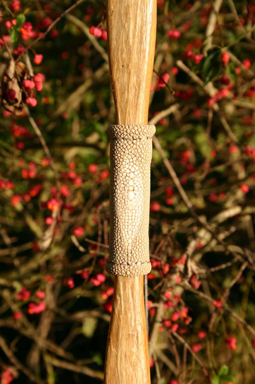

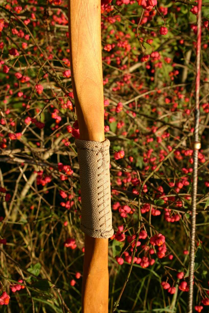

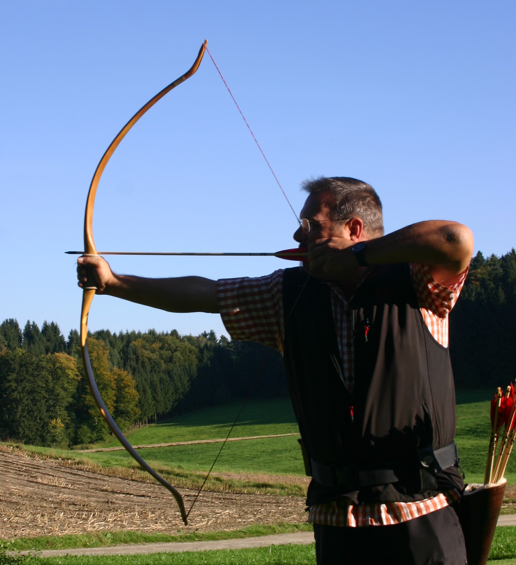

Es ist also ein 59 Zoll-Osage (WA-Breite max. 32mm) mit geflippten Enden und leichtem Snake, der einem Linkshänder wie mir seeehr entgegen kommt ;) Bei meinen 26,5 Zoll Auszug hab ich genau 47 Pfund auf den Fingerchen. Auf dem Rücken habe ich für etwas mehr Dampf ein Sehnenbacking geklebt (wobei es hervorragendes USA-Holz ist und kein Ungarn-Zeugs), die Tips mit Antilope verstärkt und den Griff mit Perlrochen versehen (Rochenleder ist so extrem unkaputtbar mit null Abnutzung - perfekt um Pfeile drüber zu führen).
Die genaue Pfeilgeschwindigkeit kenne ich zwar nicht, aber gut schnell ist er nicht nur subjektiv gesehen. Ich habe mit Arcus zusammen am Wochenende ein Zweitages-Turnier damit geschossen und da ich bereits die optimalen Pfeile dafür gefunden habe, ging es mir auch sehr gut. Der Dauerregen am zweiten Tag haben dem Knochenleim des Sehnenbackings nahezu nichts gemacht und nur ein paar ganz kleine Faserchen sind aufgestanden.
Nuja - ich hoffe, der Bogen gefällt euch. Ich bin jedenfalls sehr zufrieden und wir sind schon jetzt sehr gute Freunde geworden 8)

Wo ist da eine Antilope an den Tips??? ;D

Das Griffleder - ist das Rochenleder (gegerbt) oder Rochenhaut (getrocknet)?

Ein sehr schöner Bogen ist das geworden. Toller Tiller - das macht immer wieder Spaß zu sehen.

Klasse Bogen, kann man diese Statischen Recurves wirklich noch mit "flippen" verharmlosen? :D
Genau meine Liga - Osage, kurz, schnell!

Ansonsten: Guter Bogen, nur warum schwimmt das Sehnenbacking bei Regen nicht weg? Lack drüber?

Schön, mal wieder etwas oranges Holz zu sehen, und dann auch noch so herrlich gebogen.
Der Knick im Holz bei den geflippten Enden hätte in meinen Augen etwas sanfter ausfallen können, so wird die geschwungende Eleganz des Bogens leicht unterbrochen. Ansonsten, wirklich schön anzusehen.

@magenta: Es ist Rochenleder von Diktum
@Kra: Ich hatte in letzter Zeit etwas schlechte Erfahrungen mit dem Ostholz gemacht, aber prinzipiell hat Du natürlich recht.
@Snake-Joe: Es ist bis jetzt eine Lage Hartwachs auf dem Bogen. Zwei weitere sind geplant.
@magenta: Stimmt - ich hab ja das Bild mit der Antilope vergessen - sorry ;)
... wird hiermit nachgereicht...

Snake-Jo hat geschrieben: Ansonsten: Guter Bogen, nur warum schwimmt das Sehnenbacking bei Regen nicht weg? Lack drüber?
@ Jo ich hab in der selben Gruppe mit Robert geschossen--einen Laminierten -- mit "Gelantine" aus dem Backregal geklebt.
2x mit Hartwachsöl behandelt.
Bei mir gab es Ablöseerscheinungen im Griffbereich, so daß ich Mittags den Bogen vorsichtshalber gewechselt habe.
Kann aber auch daran liegen, weil ich den Bogen in letzter Zeit oft geschossen habe und und gerade das Hartwachsöl schon ziemlich dünn war.
