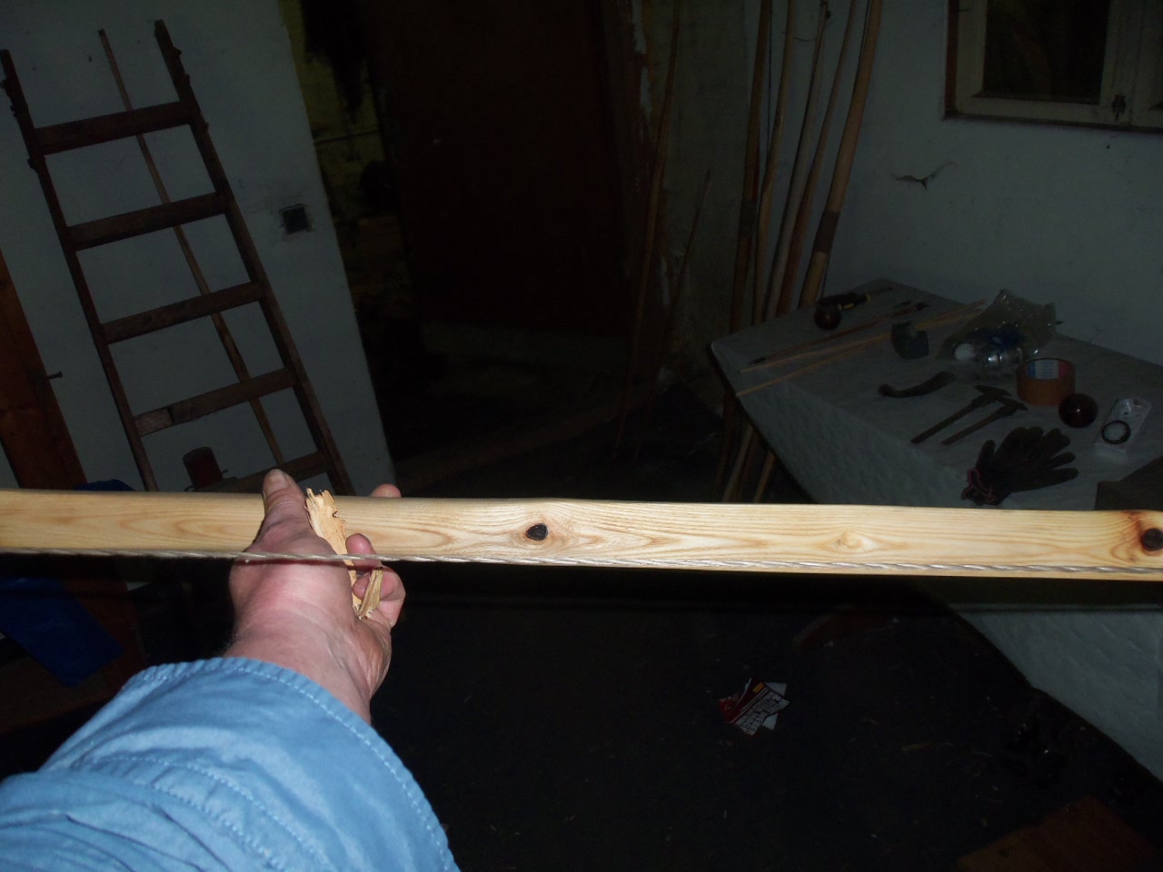

hmmm... "echter Wilfid" hin oder her, mit DER Stelle:
bin ich nicht "einverstanden"...

Rabe, stimmt, das muß ich denn noch ändern, ist die Stelle mit dem "Astkopf"
Auf ein neues, Schade um die 40#
Squid, die Forenerfahrungen haben wir ja schon. Eigentlich sollte die Peitsche noch viel extremer werden, aber genau so eine Schwachstelle , wie Rabe sie gezeigt hat, war denn so 3 cm vorm Ende, und das bei 12 x15 mm hält nicht, anschleßend war ´s ein "Rückenring" weniger. Gut , unter einem Millimeter ist jetzt nicht wirklich ein Ring. Der Rest an der Stelle mochte auch nicht mehr, also, absägen.

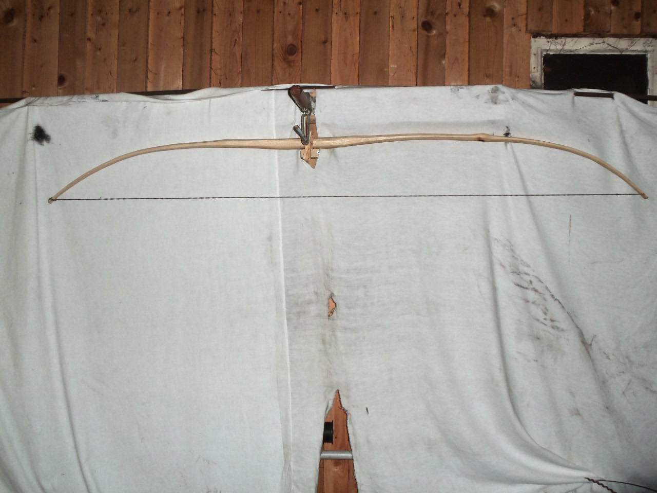

So, gestern getoasted und geölt, heute Tiller kontrolliert und geändert:
Insgesamt ist der Bogen durch die bessere Biegung aussen nach Beseitigung des Stauchrisses schneller und der obere WA runder, peitschenähnlicher geworden. Der dicke Ast in der Mitte des oWA nervt natürlich, aber die Umgebung runder zu machen, könnte , meine ich den Bogen kosten. Wie das ganze jetzt getoastet und geölt sich verhält, gibts morgen Mittag.
Eigentlich müßte ich den uWA noch so schwächen, das er sich um ca 50 mm mehr nach unten biegt ....
Woher nehmen und nicht stehlen?

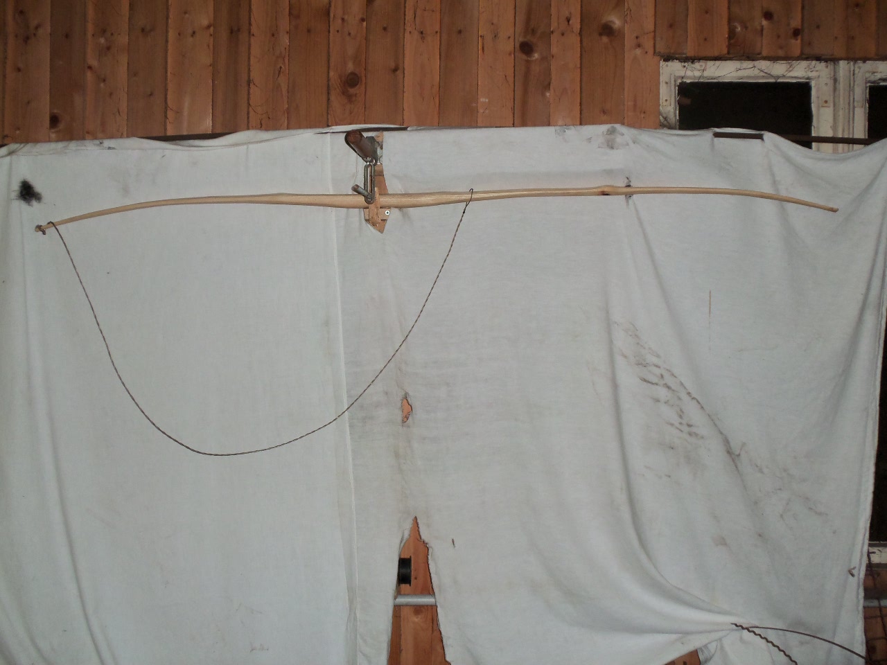

So, fertig ...
ungespannt NtN 169, Sehnenlänge 160 cm. Standhöhe oben 17 cm, unten 15, Set oben und unten 7 cm, länge des uWA 64 cm
in Zoll: 66,5", 63", 7", 5,9", 2,7"; länge des uWA 25"
Zuggewichte:47,4@ 29";43#@ 28" ; 38#@27" ; 33#@26"
Nun die , hoffentlich Abschlußbilder, es sei denn , es fällt noch was auf:
Entspannt, nach den ersten Schüssen und vorheriger Korrektur des uWA:
auf Standhöhe:
Auszug am Tillerbaum:
Auszug 26" eigentlich Beginn des Stackings:
Auszug ~29"
auf Standhöhe:
Auszug ~29"
