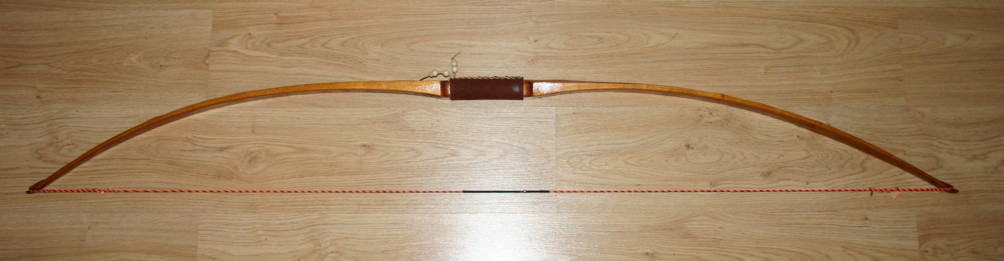

Hallo Gemeinde,
wird Zeit, dass ich auch mal wieder nen Bogen zeige. Den Bogen habe ich (endlich mal wieder) für mich gebaut. Mit ihm möchte ich das Turnier in Donzdorf am 07.10.2012 schiessen (das erste Mal in der Holzbogenklasse ::) , mal schauen wie es läuft ;D .
Nun zu den Daten:
Esche-Flachbogen, 176 cm lang, 4,5 cm breit an den Fades, konstant bis gut die Hälfte der Wurfarme, danach auslaufend auf 16 mm an den Tips.(eigentlich wollte ich erst ab 2/3 der WA auslaufen lassen, aber der Faserverlauf an einem WA hat mir nen Strich durch die Rechnung gemacht, da dieser recht unregelmäßig war).
Die Wurfarme habe ich ganz leicht getempert (das alte Thema :D ), nach dem Tillern war ich auf 48 Pfund, danach auf 53 Pfund bei meinem Auszug von 28 Zoll.
Overlays aus Zwetschge, Finish dreimal Holzbeize und (als Premiere ! ;D ) 2 Lagen Schellack (besten Dank an Acker für die tolle Schellack-Einweisung ;) ). Ich bin begeistert von Schellack, die Farbe kommt unglaublich gut zur Geltung !
Griff braunes Wildleder, Sehne 14 Strang Dacron flämisch gespleist.
Ich bin mit dem Ergebnis hochzufrieden, ist einer meiner schönsten Bögen bisher und für nen Esche-Flat wirft er recht ordentlich.
Kritik und Lob natürlich jederzeit gerne! ;D (die Bastreste am Rücken sind Absicht, mir gefällts, wenn er etwas "fleckig" aussieht :D )

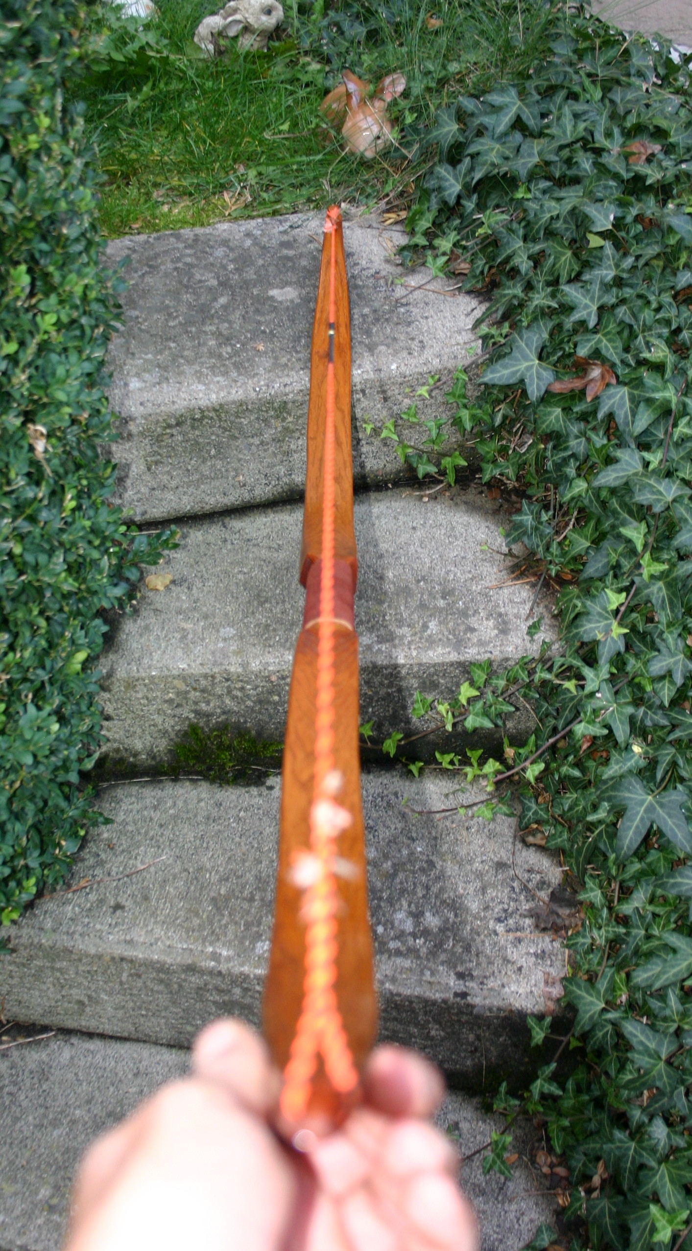

Sehnenverlauf
Sehnenverlauf

Griff
Griff

abgespannt
abgespannt
Standhöhe
Standhöhe

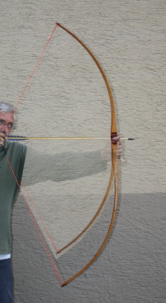

Vollauszug 28"
Vollauszug 28"

Was mich allerdings irritiert ist, die extreme Un-Symmetrie.
Ich weiß, daß Yumis noch viel ärger sind, was das betrifft.
Soll keine Kritik sein, sondern eine Frage zwecks Verständnis.
Ist das gewollt und hat das Vor- oder Nachteile ?

@ klaus
jetzt bin ich aber erschrocken ;D und habe gleich nachgemessen...die Wurfarme sind gleich lang (was auch beabsichtigt war).
Vielleicht greife ich den Bogen bei diesem Bild auch etwas zu hoch. Ich denke, der Druckpunkt ist genau in der Mitte des Griffs, wenn Du an dieser Achse spiegelst, müßte es besser ausschauen.(habe auch etwas grosse Hände ;) )
Gerd

@gerd
Ich wollte Dich nicht erschrecken.
War ja nur eine Frage und wenn sich der Bogen gut schießen läßt, ist es ja eh wurscht, wo Du ihn hältst.
Wie hoch liegt denn Dein Pfeil über der Bogenmitte (Druckpunkt) ?
Daß der Druckpunkt in der Mitte des Bogens sein soll ist ja ok.
Wenn der Griff ca.10-12cm (Pfeilauflage ca.2-3cm oberhalb der Bogenmitte) ist, dann wäre der untere WA (biegender Teil nach den Fades) zwar um ca. 7-10cm "kürzer", es macht aber die Gesamterscheinung des Bogens trotzdem symmetrischer.
Bei Dir siehts durch die "hohe Pfeillage" halt nicht so aus. Das hat mich irritiert. :)
Übrigens... du hast recht, ohne Hand (bei Bild auf Standhöhe) schauts wirklich nicht so extrem aus. :D

@ klaus
Da Du ja fähig bist, in dem Bild zu spiegeln (im Gegensatz zu mir ;D ), sei doch bitte so nett, und nimm als Spiegelachse nicht den Pfeil, sondern die Mitte des Griffs. Mich würde interessieren, wie´s dann aussieht ;) .
Hast mich nicht ersthaft erschreckt, denn der Bogen schießt super ;D

Ich bin mal so frei.
So recht?
und ohne abgeschnittene Tips:

@bowa
oder freche bowas hauen :D :D :D
ist ja nicht schlecht, aber das Ganze im Vollauszug bitte....d.h. den oberen WA an der Achse Mitte Griff so nach unten spiegeln, dass man den originalen unteren WA im Vergleich dazu sieht(wie bei Klaus weiter oben)
Alles klar ? ;D
Gerd

Also, ich weiß nicht, aber mich dünkt da ein Messfehler...
Egal wie ich es drehe und wende, der untere WA erscheint mir auf allen Bildern, auch von Griffmitte aus gemessen, als deutlich länger.
*verwundert*
Nichtsdestotrotz ist es ein schöner Bogen, und da er anscheinend auch gut schießt, ist doch alles Prima. Die Qualität deiner Bögen scheint sich jedesmal noch ein klein wenig zu steigern ;) Bist ganz schön fleißig *gg*

Ha, da ist mir bowa zuvorgekommen. :)
Aber so ein Bild mit zwei Pfeilen am Bogen schaut eigentlich auch super aus. ;D
@gali
Sagte ich doch. ;)

Hallo und danke an alle Spiegler :D , iss wurscht, er schießt gut und gut iss.
Ganz besonders gefällt mir mein doppeltes Antlitz auf den Bildern. Hübsch ! :D ;D
