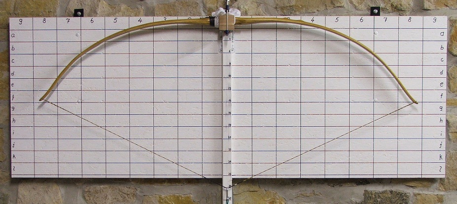

Nach langer Zeit habe ich auch wieder mal einen Bogen fertig, und eine echte Überraschung war es auch. Der Bogen entstand aus einem aufgesägtem Stav von einem 8 cm Robinienstämmchen. Macht ca. 4 cm minus Rinde und Splint, gleich 2cm und am Bauch noch die Sägekerben. Da ich aber noch nie Robinie verarbeitet habe und keinen besseren Stave habe dachte ich sch... drauf, im Griffbereich bauchseits plan gehobelt und zwei 5 mm Hollerstreifen aufgeklebt. Dann wird es halt ein Kinderbogen zum Holz testen.
Denkste :o , wenn ich das gewusst hätte, würden da nicht einfach so zwei Leisten unterm Griff kleben.
Aber nun genug gesabbelt.
Länge über alles 180 cm , N to N 177 cm
WA breite an den Fade 43 mm , an den Tips 12 mm
unterer WA ein cm kürzer, Beize Kirsche hell plus Kunstharzlack seidenglanz
Selfnocks, Enden ganz leicht geflippt, Pfeilanlage Kuhhorn, Griffleder schwarz
Sehne 12 Strang B55, Standhöhe 6,5 Zoll, Gewicht 725 Gramm mit Lack und Leder ;) ohne Sehne
51# @ 28" nach dem aufspannen
50# @ 28" nach 30 Schuß
48# @ 28" nach über 100 Schuß
Schöner Kinderbogen :o ;D ;D ;D

Und noch ein paar Pics

Sehr schön, war der Splint gesprungen? Du hättest sonst einen Splintring drauflassen können, nach meinem Robinien ELB 85# mit 40% Splintanteil kann ich mit ruhigem Gewissen sagen, dass Roiniensplint wenn er nicht gesprungen ist viel aushält.

Ich freue mich das er euch auch gefällt. Habe zwar schon andere Projekte vor, aber habe gleich ein Lüstchen auf das Gegenstück vom Stämmchen bekommen.
Alfredele, die Inseln um die kleinen Äste habe ich aus Vorsicht stehen lassen. Der Rückenring ist nicht gerade fett :-\ , und an den Erhebungen ist man beim freilegen leicht mal mit der Klinge hängen geblieben. Halten würde es auch ohne den zusätzlichen Jahresring denke ich.
Chirion, das mit dem Splint habe ich nicht testen wollen, man hört schon mal was von abplatzenden Splintringen. Oder aber das Sie den Zug nicht aushalten. Mit 43 mm ist er ja noch im Rahmen, auch wenn die Rückenwölbung so etwas stärker ausfällt.
Bis jetzt auch noch keine Anzeichen von Stauchrissen und er hat schon ca. 400 Pfeile geworfen.

Ein sehr schöner Bogen. Die geflippten Enden, sind die gedämpft?

Die Enden sind mit der Heisluftpistole bearbeitet. Da der Bogen als Holztest anfing waren keine gebogenen Enden vorgesehen und der Aufwand mit Dämpfen schien nicht gerechtfertigt. So habe ich trockene Hitze zum Test benutzt und ich muß sagen mehr Biegung würde ich nur noch mit dämpfen machen, Robinie scheint sich trocken nicht stark biegen zu wollen.
Zu diesem Bogen passen die Enden aber auch so ganz gut finde ich, auch wenn es Zufall ist ;) :D

luetze hat geschrieben:Zu diesem Bogen passen die Enden aber auch so ganz gut finde ich, auch wenn es Zufall ist ;) :D
Das finde ich auch! Danke für die Erklärung
