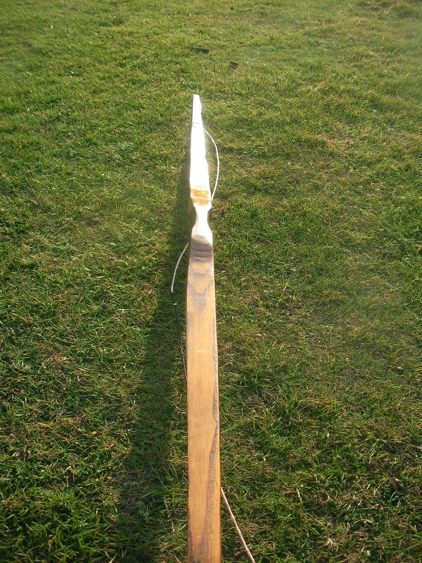

Ich präsentiere mein bisher schönstes Stück O0
Das Holz stammt vom tscho. Er hat' mir in meiner Armut für ein paar Kröten überlassen. Herzlichsten Dank nochmal.
Siehe meine zweite Präsentation gleich im Q&D-Thread!
Die Daten:
41# @28" / 45# @30"
71" Gesamtlänge
Esche gebeizt sowie lackiert
40mm Fades pyramidial zu 15mm Tips
Overlays aus Eibe
14 Strang Dacron B50 beige
Ich finde das Teil echt hübsch, aus meinen Augen mein bisher schönster. Auch der Tiller ist mein bisher bester
( Q&D Bow in etwa gleich )
Bilder sagen mehr als tausend Worte
Kaum Set
Kaum Set

Nicht schlecht Herr Specht :) ;)
Verbesserungspunkt :
Der Griff, dieser sollte in der Form organischer gemacht werden, keine eckige Kanten sondern alles schön rund und geformt.

Ich mag's eckig >D
Mache ich dann beim nächsten, den rühr ich nimmer an! :) Aber danke fürs erwähnen :)

Ja der kann sich sehen lassen :) Der Tiller ist gut und auch sonst sieht das schon ordentlich aus. Für meinen Geschmack sind die Enden noch zu wuchtig, aber nungut, das passt schon ;)

Feine Enden gibts jetzt bei meiner Q&D Präsi in 2 Minuten :)

haste schön hinbekommen. Gefällt mir gut.

schöner Bogen! Griff... ok was kantig, aber rein vom Tiller her betrachtet gefällt mir, was Du hier zeigst! ;)

Sehr schön Madcala,
gefällt mir gut.
Bei den nächsten könntest Du versuchen die Biegung noch ein wenig mehr zum Griff hin zu verteilen, aber vorsichtig.
Damit könntest Du noch etwas Bogenlänge einsparen.
Bei 28 Zoll Auszug durch aus machbar.
Ich sage nochmals: vorsichtig, denn ich hab'mit diesem Ansinnen schon mal ne Schwachstelle produziert.
Aber Deine Fähigkeiten werden besser und evtl. auch Dein Mut es mal (gaaaanz vorsichtig) zu versuchen.

Die Overlays wirken auf mich etwas gnubbelig. Die hätte ich mir "schnittiger" gewünscht.

Schnittiger ist es bei meinem Q&D-Bow. Nächstes mal wirds nur noch so gemacht :)

Bogen ist sehr schön etc....
Aber die Fotos sind spitze! Das Gegenlichtbild ist der Wahnsinn!

Sehr schön.
Erstaunlich ists echt dass du das gleich mit so wenig set hinbekommen hast,reschbekt.
