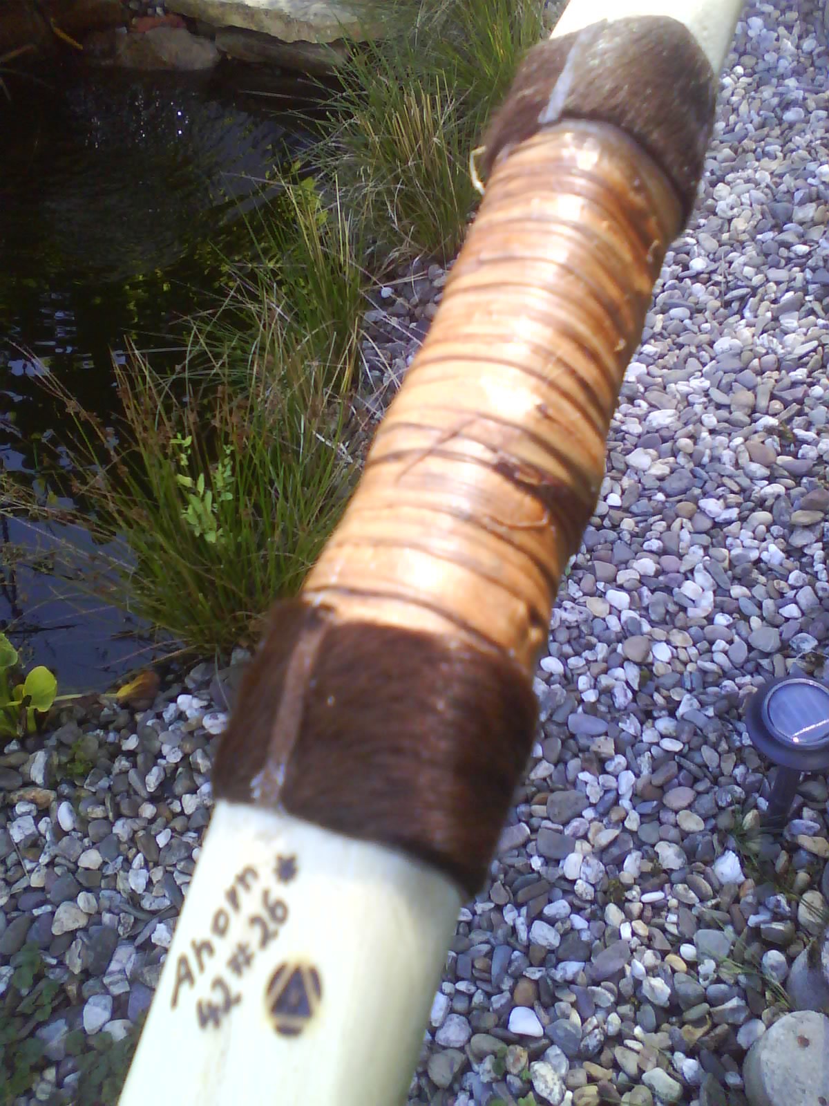

Habe heute meinen neuen Ahornbogen eingeschossen und will ihn euch nicht vorenthalten.........
Habe ja jetzt einige Bögen in meiner Lernphase totgetillert ;) ;D , aber dieser ist mir ganz gut gelungen glaube ich.
Zum Bogen :
- 42# - 26*
- Länge N/N 1,58 m
- Breite 3,5 cm auf 2 cm an den Nocks
- Griff gewickelt mit Ulmenrinde und Ziegenfell
- Endlossehne 12 Strang Darcon
...mehr fällt mir gerade nicht ein...!! ;)
...Ulmenrinde ist echt megageil zu verarbeiten........

Hüsch geworden, aber die 2cm an den Nocks sind zuviel Breite, da kannst gut auf 1 und mit ein bisschen Mut auf 0,8cm runter

Und nen schönen Bogen hast du da :D

Sieht sehr nett und gut verarbeitet aus. Fehlt nur noch ein Tillerbild.

Galighenna hat geschrieben:Sieht sehr nett und gut verarbeitet aus. Fehlt nur noch ein Tillerbild.
.....kann man das so schlecht erkennen (Bild Nr.4) ?? ........ ok mache morgen eins an der Tillerwand....!

Der sieht gut aus.Aber die Tips sind schon n bissl wuchtig.Vor Allem der Griff sieht richtig gut aus.

Chirion hat geschrieben:Hüsch geworden, aber die 2cm an den Nocks sind zuviel Breite, da kannst gut auf 1 und mit ein bisschen Mut auf 0,8cm runter
Der Bogen ist aus einem Sapling mit gerade mal 4 cm dicke entstanden...... da hatte ich ehrlich gesagt bei dieser Art Nock so meine Bedenken .... ::) ::) ich denke mal ich muß endlich mal einen vernünftigen Stave in Angriff nehmen. ;) ;) ......habe jetzt genug an Saplingen geübt :-\ :-\ ........allerdings habe ich noch jede Menge auf Lager liegen ;D ;D

Hmm naja der Bogen ist nichtmal vollständig auf dem Bild drauf, zudem leicht von oben Fotografiert...
