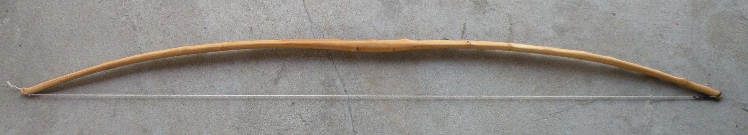

Hallo alle, hier mein letzter zum Einstand:

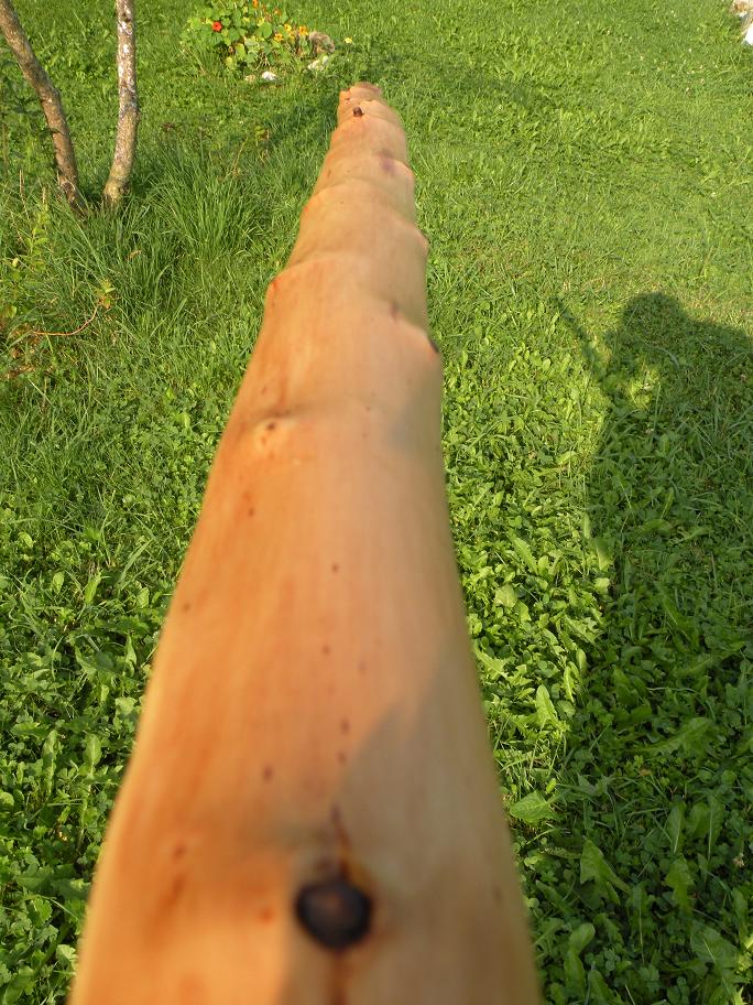

Denhab ich aus einem schlanken, stacheligen Schwarzdorn geraspelt, hobeln und schneiden liess sich dieses Holz kaum. Die deflexe Biegung der Arme ist so gewachsen. Der Bogen hatte ursprünglich 5 cm Reflex, diese sind aber dem Set anheimgefallen. Ich hab nix gebogen oder erwärmt. Am Ende eine Runde Halböl.
Ich liiiiiebe dieses Holz.
62 inch lang, 54 pfund bei 27 inch Auszug.

Wow, der Tiller ist perfekt, gratuliere! Einziger Punkt mit noch "Optimierungspotenzial":

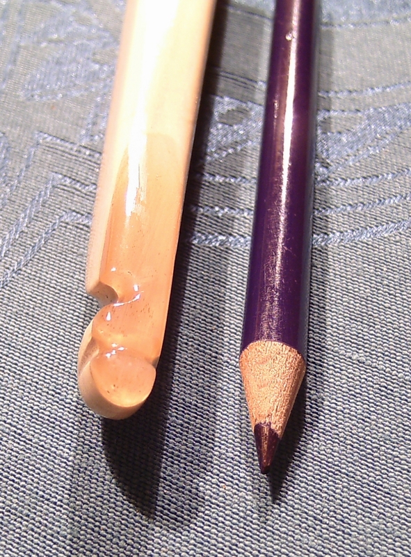

Die Enden sind noch etwas "massig"... auch wenn es so absolut o.k. ist - da geht noch weniger...
Ansonsten super Arbeit!

Hallo bruder bin auch gerade am schlehe raspeln im momet komme ich aber nicht dazu zum weiter arbeite. rohform ist gearbeitet decrownd, und mit backing versehn voraussichtlich gehts sonntag weiter. Sende dir due tage mal einige fotos. Ps netter bogen

Ein Schmuckstück!

Sehr schön !
Darf man fragen was er wiegt ?

danke! Neben einem Bleistift schaut das ja wirklich aus, als seien meine Spitzen noch ein wenig, nun, mollig.
565 g wiegt das Teil. Das Holz ist ziemlich dicht.

Eine herrliche Hügellandschaft dein Rücken. Sieht super urig aus. (Aber gehört das Thema nicht eher in die Präsentationen?)

"Bleistift" muss gar nicht, das ist ein Extrem, das nur zeigen sollte, wie weit man gehen KANN!

Schoener Bogen! Perfekter Tiller, da lacht das Herz :)
Weiter so und vielen Dank fuers praesentieren.

Bogen mit viel Charakter.
Würde auch noch etwas an den WA-enden optimieren. Ansonsten super.
