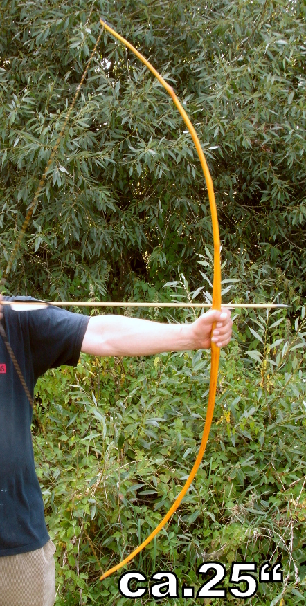

Eigentlich aus einer Not entstanden, ich hatte einen Rohling in der Bucht bestellt und auch einen schönen bekommen.
Nach einigen Wochen waren doch schon bedenklich tiefe Risse im Rücken zu erkennen.
( war wohl doch etwas zu warm in meinem Lager!!)
Ich hab ihm dann einen Spaltling abgenommen und alles an Materieal was eh später weg muss auch gleich.
Aus dem Spaltling entstand nun der hier gezeigte.......
der andere Teil hat nun aufgehört zu reissen und wartet auf sein erneutes erwachen!
Länge des Bogens 170 cm
167 cm von Nock zu Nock
Nocks aus Horn
Gewicht mit Sehne und Ledergriff 501 Gramm
Griff = OVAL
Breit 3,7 cm =auch Fadebreite
Dick 2,6 cm
das Ganze verjüngt sich dann recht Gleichmäßig zu den Tips mit 10x10 mm
Sehne hat er ne Dacron B50 10 Strang
Auszugswerte:
20 Lbs bei 20"
28 Lbs bei 25"
33 Lbs bei 28" kaum spürbarer Handschock!
Weitere Fotos (Auszug/ Overlays)auf der nächsten Seite!!

Der eine Tip/Overlay musste von unten aufgabaut werden, da nach dem spalten und Rückenfreilegen etwas wenig Holz übriggeblieben ist. beim anderen wars da doch wesentlich einfacher!
Und noch der Auszug!
Dann hoff ich doch er gefällt..
Der Rest vom Rohling werd ich dann erst in der kälteren Jahreszeit bearbeiten.
Gruß alfredle
Gruß alfredle

...na dann schmeiss' ich mal meine Bewunderung über zwei Täler nach Kirchheim-City !
Gefällt mir sehr gut -
moderates Zuggewicht für die Dame ...
schöne Nocks und Griff - harmoniert schön zusammen mit dem Holz...
und der Tiller passt auch !
Dann bin ich mal auf das Schwestern-Stave-Ergebnis gespannt !
Alex
Alex

Mir gefällt Osage immer,
und auch hier, ein schön schlanker Bogen. Beim Tiller hätte ich die Biegung noch mehr zum Griff hin verlegt, besonders beim unteren Wurfarm. Wie schießt er sich denn so?
Auch wenn es eine Präsentation ist: Hattest Du vergessen den Splint zu entfernen oder lag es allein an der trockenen Umgebungstemperatur, dass die Risse entstanden sind? Bei mir hat sich bewährt, gleich den Splint abziehen und mit sehr verdünntem Leim oder Lack den Rücken nachbehandeln. Und dann nicht vergessen auf der Bauchseite einiges Material überm Markkanal abtragen.
Re: OSAGE 33 Lbs/28" vom alfredle
---Wie schießt er sich denn so?----
@Windmann...
Jo ich hab jetzt so knapp 1000 Schuß gemacht, Super Scheibenbogen der sich auch auf 40 Meter nicht verstecken muß.
Den Splint hab ich draufgelassen ( bisher immer so gemacht) wenn ich mir noch einen leiste versuch ichs mal mit Splint runter.
alfredle..
@Windmann...
alfredle..

Mir gefällt er äußerst gut! Osage ist ein wundervolles Holz. Ich hab angefangen einen Minibogen daraus zu bauen um mich an das Holz ran zu tasten und ich bin aus dem Stand heraus begeistert davon.
Was ich nicht so mag ist deine Art die Tip-Overlays auf das Holz laufen zu lassen. Aber das ist Geschmackssache...
Ich hadere außerdem mit dem unteren WA. Ist der Bogen deutlich asymmetrisch gebaut? Der untere WA wirkt sehr viel stärker gebogen als der obere. Oder täuscht da die Perspektive auf dem Foto?

Hier mal ein Foto mit 28" Auszug an der Tillerwand.

Ah okay. Der Tiller sitzt erstklassig! Sieht auf den Foto dann nur so komisch aus. Gut gemacht! Schöner Bogen

...huch? 3,7 x 2,6 und nur rund 30#? Komisch, da hätte ich mehr erwartet!
An der Ausführung gibt es nix zu meckern!
Zuwenig Leistung?
Die Breite am Griff verjüngt sich von 3,7 am Fadeout auf ca 1.0 am Tip..
Die Dicke ( zwischen Bauch und Rücken)hat an der Griffmitte nur 2,6 und gleich nach dem FA 1,8 --
an der WA Mitte noch 1,4 und verjüngt sich bis max.1.0 am Tip..
da war denke ich nicht mehr drin !
alfredle
