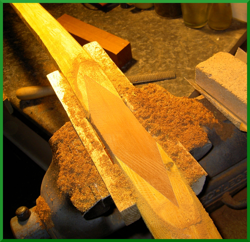

Ja, die Socke. Sie ist inzwischen zu einem echten Thema bei uns geworden: gehasst und geliebt ::) :D . Etwas hätte ich dazu noch. Ich mag es eigentlich viel lieber das Holz direkt anzufassen, um mehr Kontakt zum Bogen zu haben. Aber die beiden Wurfarme wären einfach im Endeffekt zu kurz für meinen Auszug gekommen, also musste ich ein Zwischenstück in den Griff einsetzen. Das und die Grifferhöhung sind zwar aus schönem Mahagoni, aber mir hat das nicht gefallen wollen.
Hier ist noch ein Foto vom Bauch. Oben im Bild ist das Stück Holz zu sehen, mit dem dann aufgebaut wurde:
