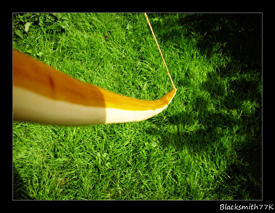

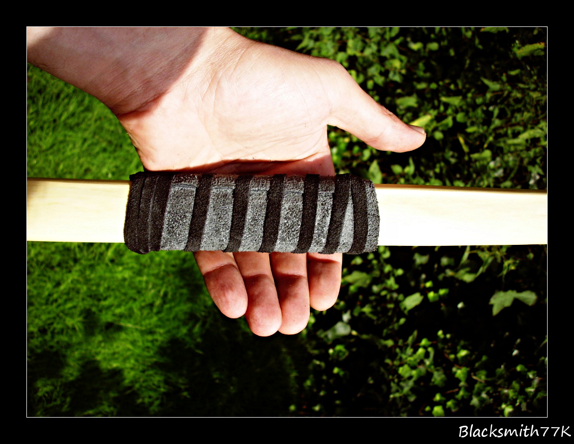

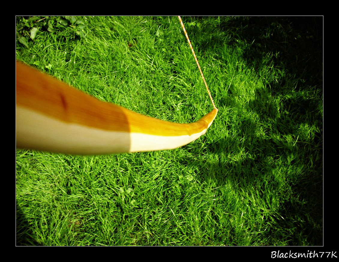

Blacksmith's *Amplified* 62#@32"
Sommer, Sonne, Eibebogen.
Ein deflexer Stave, Muße zum Schnitzen und was dabei rauskommt
Bischen was technisches:
-76" Kerbe zu Kerbe
-schweizer Eibe
-ungewöhnliches Biegeverhalten zwischen oberem und unterem WA
-62#@32"
-Hornnocken aus standart poliertem Wasserbüffelhorn
-30x26mm im Griffbereich
-11mm rund an den Nocken
-etwas höhere Standhöhe von 17cm durch den natürlichen Deflex
-Sehne:14 Strang Fastflight
-76" Kerbe zu Kerbe
-schweizer Eibe
-62#@32"

Wachstumsbedingt weisen oberer und unterer Teil des Bogens verschiedene Wurfeigenschaften auf. Fast so wie oben Eibe, unten Osage.
War ein bischen tricky, das unter einen Hut zu bringen. Hätte ich rein nach 'optik' am Tillerstock gearbeitet, würde der Bogen beschissen werfen.
Da ich aber keinen Tillerstock habe, und sowieso nach Auszugsverhalten tillere, hat das so gefunzt. Allerdings bemerkt man 'während' des Auszuges, dass der Bogen sich asynchron bewegt.
Was sich beim Abwurf und im Vollauzug allerdings nicht weiter äussert.

Nö, ist nicht träge. Das D-Profil geht vom Griffbereich 7/8tel in fast 10/8tel durch die äusseren Wurfarme.
