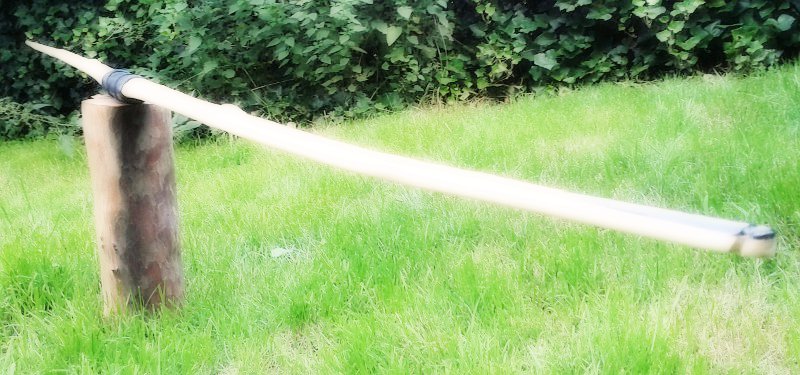

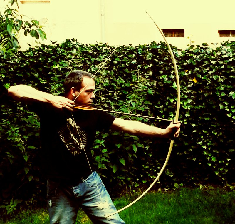

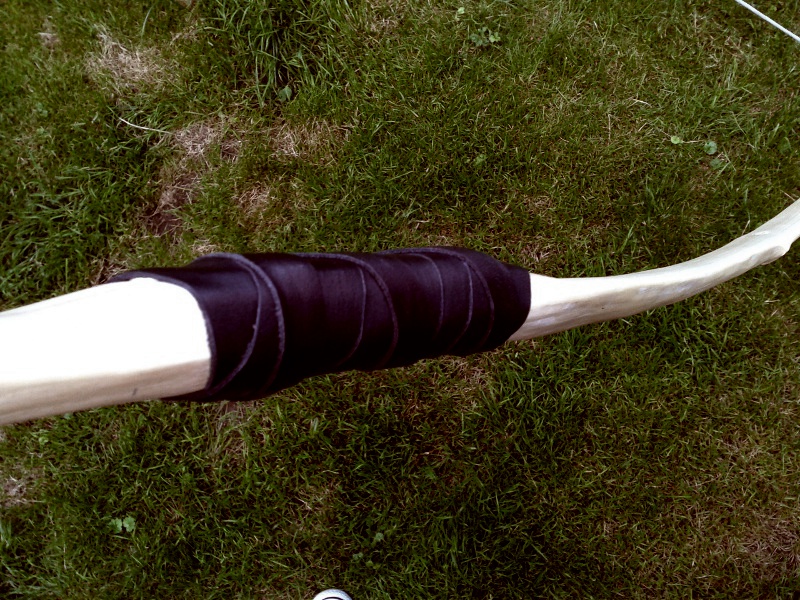

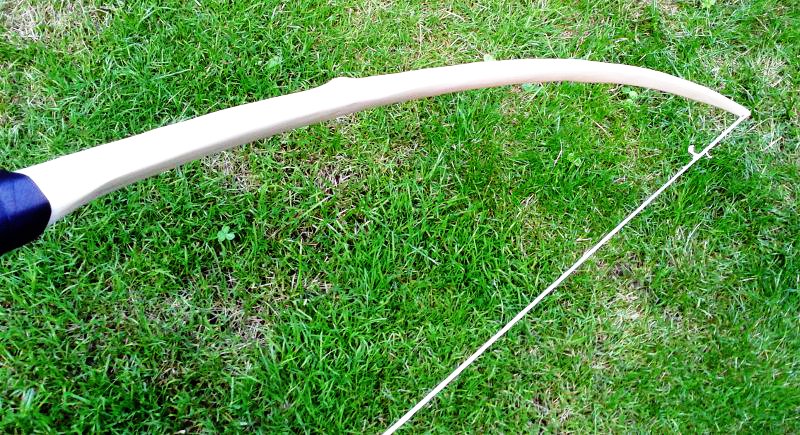

Sehr 68" langer, sehr harter Holunder (...kein Plan warum, ist so gewachsen. Fühlt sich an wie Kunststoff oder Elfenbein...), schlanke WA Enden, Reflex im gesamten Stave, 45#@29" und knackig-zackig unterwegs.
Overlays aus eingeschliffenem, poliertem Wasserbüffelhorn. Die Griffwicklung 'ordinär'... hat 500 Pfeile gehalten, hier ist er:

Wow sieht sehr gut aus sowie man das von weitem beurteilen kann.Wie hast du die Hornoverlays poliert?Ich muss nämlich bald n Arrowpass polieren

Sehr schöner Bogen, gefällt mir richtig gut! Holler wird mir immer sympathischer..

Sehr schick und so wies aussieht hast deine Cam vom Kaffee befreit

Jaist mal etwas anderes, die Overlays länger zu halten. Ich find's auch sehr schön.Gornarak hat geschrieben:Schöne Overlay-Variante
Re: Blacksmith's *Daredevil* 42#@29"
Kompliment, Kompliment! (Zu doof, das meine Holunderstaves noch trocken.........)
Sehr schick, vor allem die Overlays, das ist 'ne echt gute Idee. Warum nicht mal das polierte Horn besser zur Geltung kommen lassen. Gibt es für lange Overlays auch einen praktischen Grund?

Keinen praktischen Grund. Rein optische Sache. Ich habe 2mm vom Rücken abgetragen und mit Horn ersetzt. Ok, ist der FF Sehne zuträglich, ansonsten wie gesagt nur Optik.
