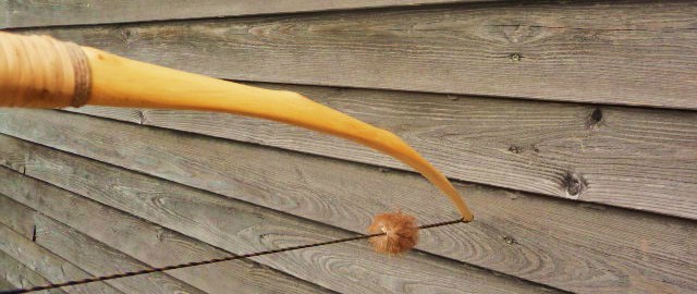

das "KURZ" auch schön und effektiv sein kann hat eddy2bows heute schon gezeigt ...
hier was Ähnliches das ich die Tage fertiggestellt habe :
55" Bergulme (Stämmchen hatte ca. 9cm Durchmesser)
68lbs@27"
Griff "aufgefüttert mit Leinenwicklung - drüber Leder
Tips aus Olivenholz
Sehne Dacron B50 14-Strang
1" Set nach ca. 400 Pfeilen
Rücken hat einige Knubbel die sich aber schön in Szene setzen ;)
Der "Kleine" hat extrem Power und wirft einen 900grain Pfeil noch extrem schnell >:)
Ulme ist einfach geil ! ;D

Hallo Skinwalker!
Das Du Bogen bauen kannst hast jetzt aber schion ein paar mal gezeigt, alles sehr schöne Teile.
Ich habe nur eine Frage: warum verwendest Du ein 14Stran Dacron Sehne, wo Du doch auch mit weniger Strängen (schneller!) auskommen könntest?
14x35 lbs = 8,9 fache Sicherheit in Bezug auf Dein Zuggewicht, da bist 9 Strängen auch nioch bequem im sicheren ud schnellen Bereich.
G_Bee
Beiträge: 22358
Re: 55" Bergulmen Shortbow 68lbs@27"
uuuuuhhhuhuuu, die Biegung sieht beim oberen WA aber ziemlich "brutal" aus.. :D
Ein Musterbeispiel für die Leistungsfähigkeit guter Ulme!
Befüchte aber geringe Lebensdauer bzw. noch deutliche Zunahme des Sets.... DAS ist nämlich auch ein "Markenzeichen" von Ulme: Sie kann sich auch nach Jahren noch verändern...
ICH würde den noch nachtillern und die Biegung erst mal oben besser "verteilen" und dann unten anpassen...
Oben ist die Hauptbiegung deutlich griffnaher und wesentlich mehr konzentriert....
Unten liegt sie schön in WA-Mitte, aber auch das ließe sich noch etwas mehr verteilen.
Da ginge noch was in Richtung "Lebensdauer", zwar zulasten von ein paar # und etwas Leistung, aber MIR wäre es das wert, bei so gutem Holz!
