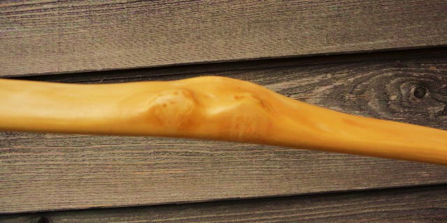

::) ... da ich mit der Hainbuche noch hadere und eine Pause eingelegt habe ::) ,
hier ein "Lückenfüller" der schon zu lange auf Fertigstellung gewartet hat ;D :
59" NTN "Holler" (Sambucus Nigra) O0 (Stave war minimal deflex)
WA max. 30mm
Tips 9mm
42lbs@27"
Oberer WA 10mm länger und verdreht (im gespannten Zustand zieht's ihn zu 95% auf die richtige Seite !)
dazu noch einen kleineren und einen großen Knoten :P
Tips aus Purpleheart (Amaranth)
Pfeilauflage (im Bogen-Polsterung aus Kaninchenfell)
Arrowpass aus Welsleder
Grifflleder gewickelt - Abschlüsse aus Kuhfell
Der "Knoten" wirft präzise und hat enorm Pfiff ;D !
An den Knoten sind nach einem Parcour keinerlei Risse etc. zu sehen. Auch ist ein weiteres "Setzen" nicht zu erwarten.
Ein kleiner, schneller und "charaktervoller" Begleiter für den Parcour. 8)

Na da passt doch mal wieder alles!
Einziger Kritikpunkt:
Der Bogen liegt auf dem Auszugbild schief auf dem Stock ;)
Du pustest ja einen Bogen nach dem Anderen raus, hast du gut vorgearbeitet oder bist du so schnell?

Haithabu hat geschrieben:Na da passt doch mal wieder alles!
Schande ! Hab die Sehnen die da aufgehängt sind, nicht weggenommen - sorry ! :P
Habe einiges an vorgearbeiteten Rohlingen rumstehen - die wurden alle "nass" vorbereitet und sind jetzt beim geeigneten
Feuchtigkeitsgehalt angekommen ... ;)
...da kommt also kontinuierlich was rüber ! 8)

Hi Skinwalker.
Sehr schönes Bögelchen! Sehr schöne Griff!
Sind die WA's zum ende hin etwas steif? Vor allem der untere biegt etwas Griffnah oder sehe ich das falsch? Ich frage nur da ich gerne was lernen will und versuche meine Augen zu trainieren ;) Auf gar keinem Fall will ich deine Arbeit bekritisieren.

LJB hat geschrieben:Hi Skinwalker.
Grüße Leo
Hallo Leo,
kein Problem, bin ja auch noch "Lehrling" ! ;)
Habe den Tiller so gewählt,da der Bogen recht kurz und der obere WA diese Knoten hat. Wollte dass die Knoten nicht so stark mitbiegen, um diese zu schonen - daher die etwas steifen Enden.
Das griffnahe Biegen ist gewollt und/aber gleichmässig-sieht man auf dem Vollauszugbild (mit Mensch) besser - oder ?

Mit Mensch schaut es für mich auch harmonischer aus ;)
Hauptsache du schießt gut damit.
