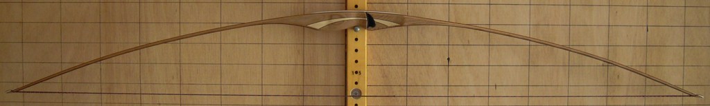

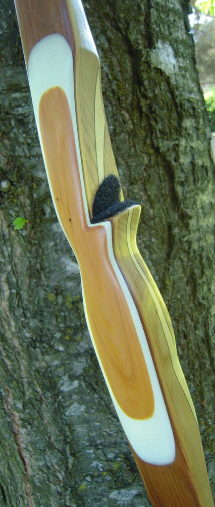

Hallo FC-Gemeinde,
möchte euch meinen Letztgefertigten nicht vorenthalten. Ein paar Bildchen sind ja immer nett zum Schauen.
Ein Bogen mit dem ich recht gut klar komme. Die ersten 100 Pfeile hat er bereits hinter sich. Verwendet habe ich 29" Carbon Express, Spine 700 mit 80gn Spitzen u. 3" Naturbefiederung wowie 29" Fichtenholzpfeile, Spine 36-40 mit 70gn Spitzen u. 4" Naturbefiederung. Wobei die Carbonis aufgrund des geringeren Gewichts (9,1gpp) etwas flotter unterwegs sind.
Bogendaten:
Profil: 1 ¼“ Deflex/2 ¼“ Reflex
NTN: 66“
Gewicht: 480g
Breite Fade Outs: 30mm voll pyramidal auf 12mm an den Tips
Gesamtstack: 8,5mm
Laminate: 1x Kirsche 3,0 u. 1x Rüster 3,0mm (0,3 Gesamttaper)
2x Glas 1,0mm
1x Zierlaminat Bubinga 0,5mm
Griff: 19“ Rüster, mit Ahorn u. Wenge Akzentstreifen
Tips: Micarta weiß u. Eibe
Overlay: Micarta weiß u. Eibe
Sehne: 10 Strang flämisch Spleiß
Standhöhe: 6,5“
Zuggewicht: 34# / 28“
Finish: Osmo Hartwachsöl Seidenmatt u. Holzbalsam
Auszugdiagramm.pdf
(9.67 KiB) 79-mal heruntergeladen

Sauber! Harmonisch!
Das waren die beiden Wörter, die mir spontan in den Sinn kamen, als ich die Bilder anschaute.
Bei einem Deflex-Reflex-Design sehe ich mir gerne den Bogen auf Standhöhe an und für mich entscheidet sich dort, ob er gefällig fürs Auge ist oder nicht. Meistens setzt sich ein "Fehler" dort dann auch im Auszug fort. Bei Horatio ist in meinem Auge alles sehr stimmig. Ich möchte mal so sagen: Das ist ein Bogen, den ich mir kaufen würde.

Ein echtes Schmuckstück ist dir da gelungen. Sieht sehr sauber verarbeitet aus, Daumen hoch.

Das Elfenbein-Micarta in Verbindung mit Holz , an den Tips, ist besonders gelungen.

Danke,
freut mich dass euch der Bogen gefällt. Die Freude am Bogenbau u. das Bestreben den Nächsten noch besser zu bauen wird dadurch natürlich enorm angespornt. Derzeit gibt es aber einen Rückschlag. Habe mich an einer neuen Form mit 1" Deflex u. 3" Reflex versucht. Von der Stackdicke hätte es eigentlich nichts geben dürfen. Durch etwas zu viel Taper biegen aber die Wurfarme im äußeren Bereich zu stark. Mit dem angestrebten Zuggewicht von 35# bei 28" Auszug und 66" Bogenlänge wurde es dadurch natürlich auch nichts. Werde nun versuchen durch kürzen und aufleimen von Underlays an den Tips noch zu retten was noch zu retten ist. Werde euch darüber noch berichten.
