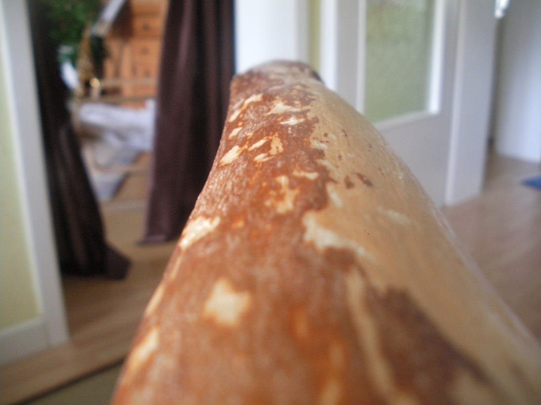

Hier mein erster Bogen aus ungewöhnlichem Holz. Birke aus dem Garten meines Onkels.
Rinde ist teils noch drauf, da sie meist sehr schwer zu entfernen war und die Gefahr den Rücken dabei zu verletzen mir zu hoch war. Sieht aber urig aus :D
Anfangs dachte ich es wären gerade einmal 28#. Aber als ich dann heute unterwegs war und meinen 32er Recurve zog, dachte ich, dass die Birke doch etwas strammer ist. Daher neu gemessen und siehe da :D
Die Daten:
Name: Number 1 (Da mein erster Bogen)
Länge: 71"
Breite: 45mm / 24mm
Material: Heimische Birke
Gewicht: 417g mit Sehne
Leistung: 34# bei 31" / Safe bis 32,5" dann 36#
Finish: Einmal unwissend und einfallsreich wie ich war mit Kerzenwachs drüber O0 (Sieht klasse aus und ist wasserfest)
Bilder:
Ungespannt mit Set
Ungespannt mit Set
Standhöhe
Standhöhe
Rücken
Rücken
Oberer WA Rücken
Oberer WA Rücken
Unterer WA Rücken
Unterer WA Rücken
Unterer WA Bauch
Unterer WA Bauch
Auszug 31
Auszug 31
Auszug 32,5
Auszug 32,5
Grüße vom Cala

Hm ich hab ja einen Birkenwald in der Nähe ;D wie dick wahr den der Stamm für den Bogen 8-10cm Durchmesser ?

Vieleicht nur bis 28" Ausziehen die obere Biegung gefällt mir nicht so ::)

endlich wird mal ein bogen präsentiert, den ich auch schießen könnte. der obere wa sieht mir mittig etwas weich aus, aber für bogen nr1 passt das in meinen bogenbautechnisch nicht geschulten augen. in jedem fall: glückwunsch zum bogen!

Ich find auch, dass er insbesondere im oberen Wurfarm griffnah mehr arbeiten dürfte.

Das Stämmchen war sagenhafte 50mm Breit ;)
Was gefällt denn nicht an der Biegung? Bitte genauer werden. So kann ich als Anfänger nichts damit anfangen :D

Lass Ihn so wie er ist ansonsten verlierst du zuviel Zuggewicht für den 1 ist er Hammer wenn du Ihn etwas schonen willst, zieh nur bis 28 Zoll aus ;D

Danke, DAMIT kann ich was anfangen.
Allerdings muss ich sagen, dass die Hälte des mittleren "siefen" Teils noch griffbereich ist, da ich da ursprünglich eine Pfeilauflange einarbeiten wollte, was ich allerdings dann doch sein gelassen habe. Daher beginnt der WA erst ab der Hälfte des langen Bereiches.

ein uriger Bogen, der sicherlich viel Spass macht. Die Rinde drauf zu lassen, gibt hier ne spezielle Note.
Birke, immer wieder hier im FC zu finden. Leider hat meiner nicht lange gehalten, WA waren zu steif.
Ich würd nix mehr groß dran machen, ausser die Enden leicht nachzuarbeiten wie im Bild angezeichnet.

Dann werde ich mir das gute Stück hier nochmal schnappen und die Enden nacharbeiten.
