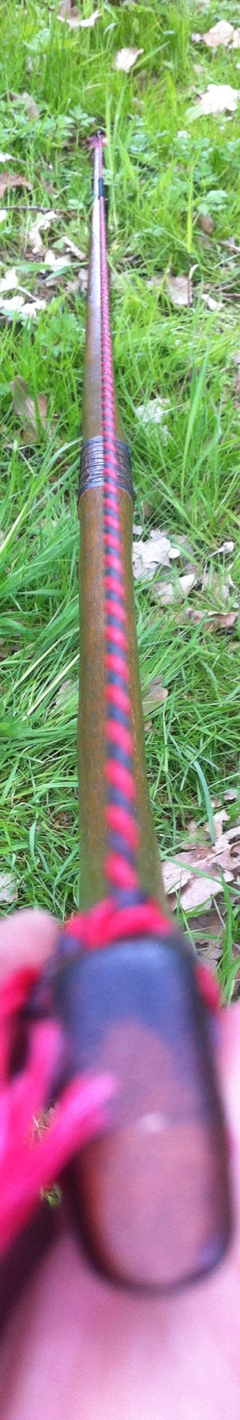

Habe fertig ;D
Exus Projekt 10
Hickory (Flach Elb Pyramid D Profil) 47#@28Dragon, 2" Set
Länge:190(188nn), Griff 12cm
Breite:34mm Griff > 11mm Tip
Dicke:28mm Griff > 15mm min.
Nocke: Nocken Overlay Afrikanisches Hartholz (rot)
Griffleder:Drachenleder (unbekannt Sperrmüll Tasche)+Dacron B50 Schwarz
Finish:5xClou Haselnuss Beize 2xClou Holzklarlack
Danke für Eure Hilfe :D
P.s: Auszugsbilder folgen.

Hast du noch ein Bild vom Vollauszug?
Dass ich deine Tips mag, sag ich ja immer wieder. Die dunkle Farbe ist nicht so meins. Die Drachenhaut find ich ganz witzig. Allerdings gefält mir da das Dacron nicht so. Da hätte ich dann doch eher Browning oder nen Lederriemen genommen.
Im ersten und letzten Bild könntest du noch ein bischen am Fokus arbeiten.

...ich würde gerne mal ein Vollauszug-Bild sehen...

Hier nun der Vollauszug. :-)

Sehr schöner LB, das dunkle samtige Holz sieht sehr klasse aus!
Das letzte Viertel des unteren WA wirkt auf mich recht steif.
Allerdings bin ich hier Tourist, deswegen bin ich mal gespannt was das Rabenherz dazu sagt.

Ich finde den Griffbereich oben und unten im allgemein zu steif. Wollte aber keine 10# dafür opfern :-)

Oooch, bei der Länge geht das so! Klassischer und gut gelungener D-Tiller!
Du wirst immer besser... :)
