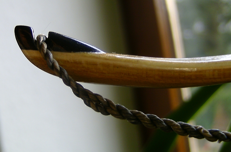

Noch ein Foto von einer Nocke (Ebenholz).
Omega

Omega hat geschrieben: Noch ein Foto von einer Nocke (Ebenholz).
Cool, fast so eine hab ich auch gerade gemacht...
(nur 'n Tick kleiner, lol...: http://www.fletchers-corner.de/viewtopi ... 83#p336883)
