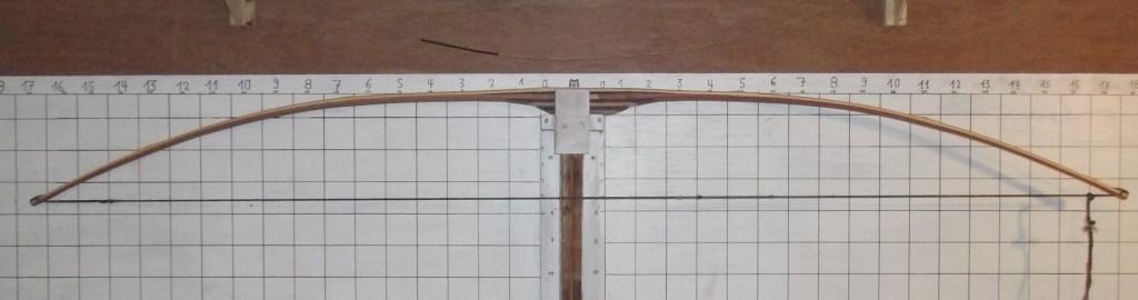

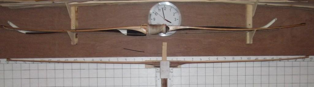

...immer noch Reflex, <br />direkt nach dem abspannen...

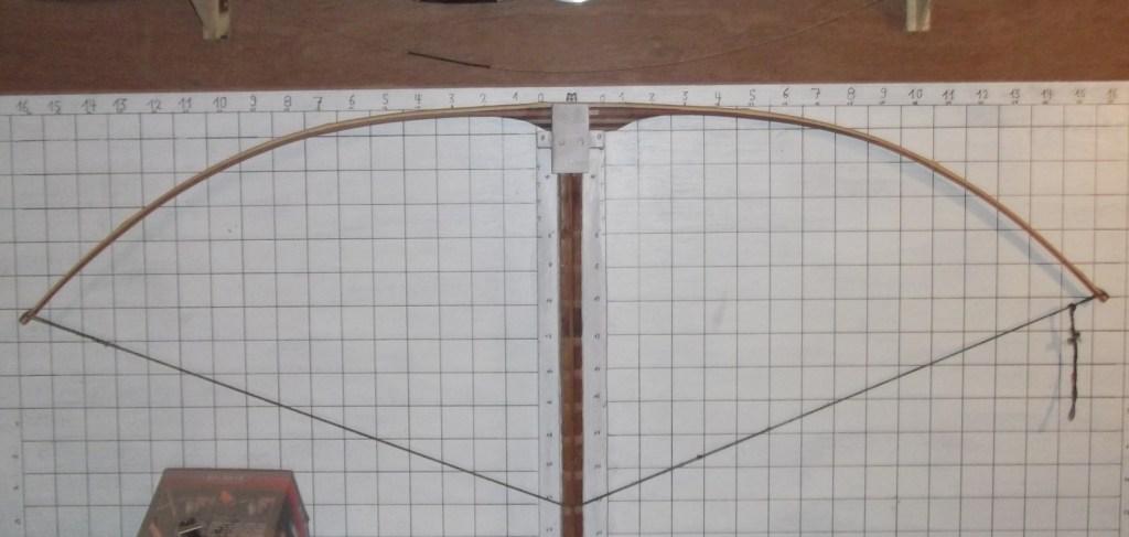

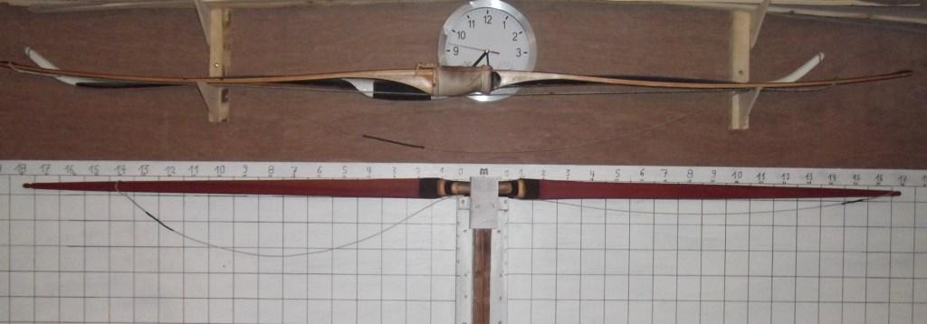

...Auszug und Tiller bei 22&quot;...
...Auszug und Tiller bei 22"...
...Standhöhe, gut 5 1/2&quot;...
...Standhöhe, gut 5 1/2"...

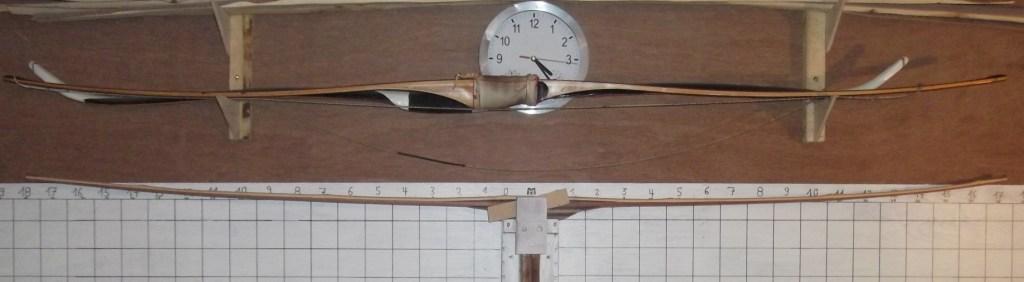

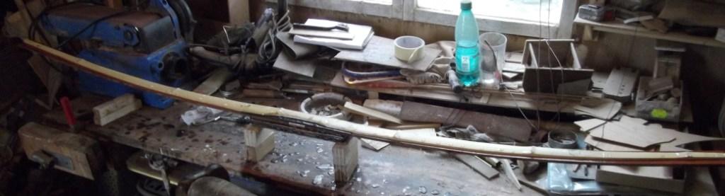

...geputzt aber noch ungetillert...

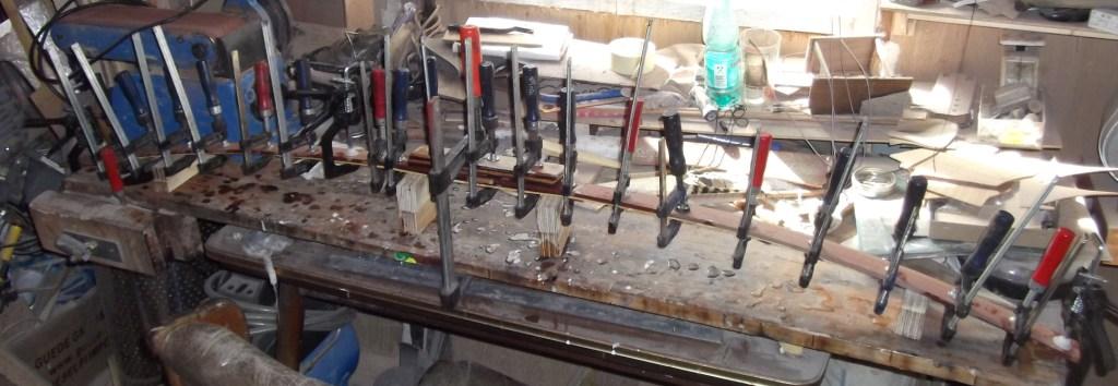

...verleimt mit ca. 9 1/2 cm Perry...

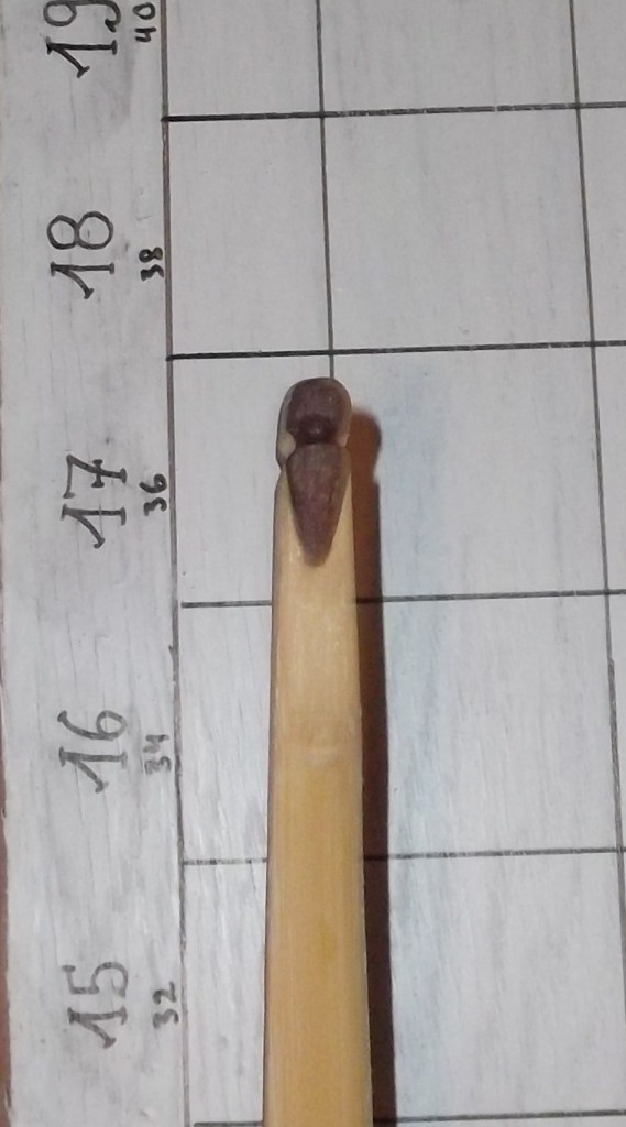

...Tippoverlay in Tropfenform<br />von vorn...
von vorn...

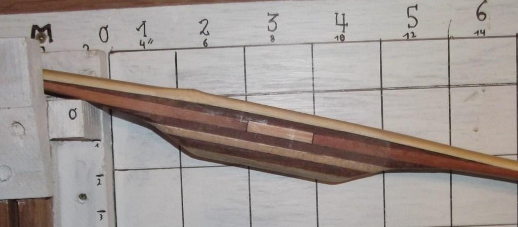

...der Griff...
...der Griff...

Mir gefällt der sehr gut, vor allem am Griff und an den Enden, wo mehrer Holzfarbtöne übereinander liegen, das sieht sehr schön aus.

Der Griff mit dem kontraststarken, eingesetztem Mittelteil ist echt gierig. Aber es passt. Der Bogen sieht technisch stimmig aus und die Farbkombination vom roten Massaranduba, mit dem hellen Bambus, kommt immer wieder edel.
Und wie ich sehe, bist Du im Groben dem Aussehen Deiner Tips treu geblieben. Ich hätte dem Übergang zum Bauch hin noch etwas mehr fließende Rundung gegeben, dann hätte des richtig Pepp.

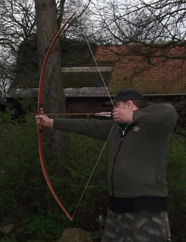

Das Wetter, bzw. die Regenfreien Stellen haben heute tatsächlich ausgereicht, um den Bogen mal so ansatzweise ein bißchen einzuschießen... ;) :D
Ach ja, die Sehne ist eine 6-Strang Dacron B50, flämisch gespleißt, mit Öhrchen auf beiden Seiten...
@Windmann...
Thx...
Windmann hat geschrieben:.../...
Gib dann mal einen Bericht vom Schießverhalten.
Biddeschön... ;) :D :D
http://youtu.be/yZo4rEGeEYM
Der Bogen ist mit seinen zarten 33 1/2 lbs zwar weder eine Rakete noch ein Durchschlagswunder, aber ich bin alles in allem doch recht zufrieden mit der Leistung, wenn man bedenkt, daß die in dem Video geschossenen Pfeile nach der 10grpp-Regel im mittel so um die 100- 150 gr zu schwer sind... ;) :) :D

...und hier noch ein paar Bilderchen, Vollauszug, etc...
etb

Sehr schöner Bogen Eddy! Die Tips würde ich zwar auch in richtung Bauch noch etwas abrunden, aber es scheint ja dein Stil zu sein. ;)

... aber Dein Schießstil macht mich verrückt, ;D
... am Video habe ich mich erst beim zweitenmal ansehen, auf den Bogen konzentrieren können. ;)
