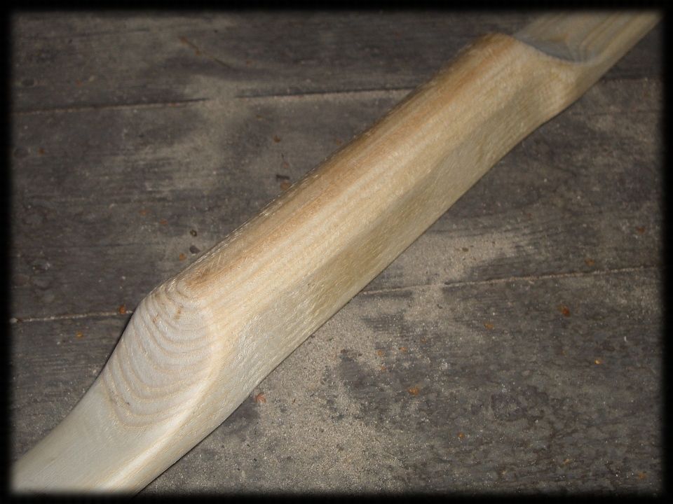

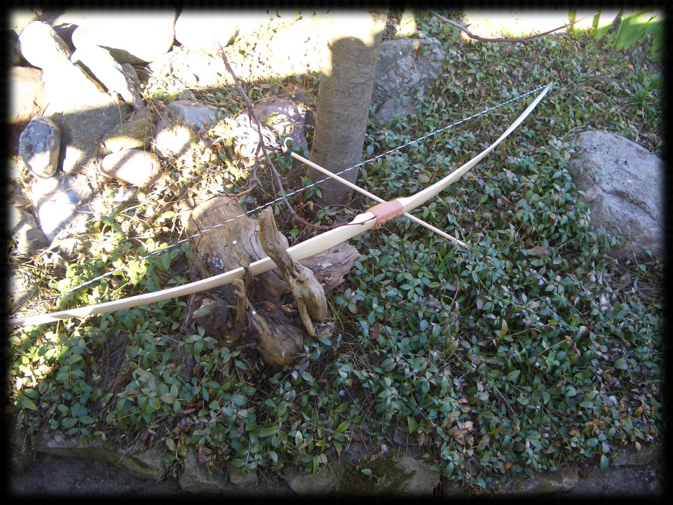

Und das ist draus geworden:
Sehnenstand
Sehnenstand
Portrait
Portrait
Fades
Fades

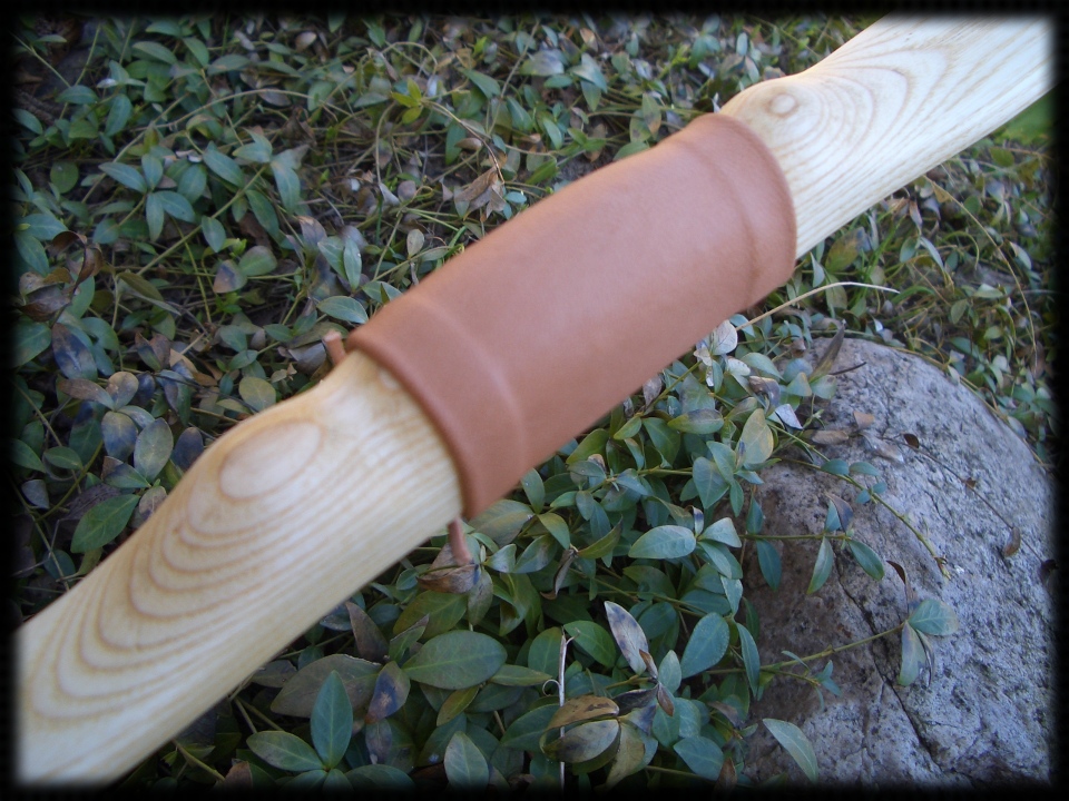

Griffband
Griffband
Obere Nocke
Obere Nocke
Untere Nocke
Untere Nocke

Na dann Glückwunsch zum 'ersten Bogen' :D , es biegt sich, scheint zu schießen, hoffentlich lebt er lange.

Bei den ersten Bildern wollt ich ja schnell wieder wegklicken *grusel*
Aber dann.. ist ja richtig schön geworden! :)
Wenn der vorher nicht "vertillert" worden währe hätte er auch nicht den starken Set in Griffnähe.

Ist doch ein schöner Bogen draus geworden.

Oh, ja, JA! Der Tiller ist deutlich besser geworden, - noch nicht perfekt, aber JETZT absolut im "grünen Bereich"!
Fein gemacht! :)
