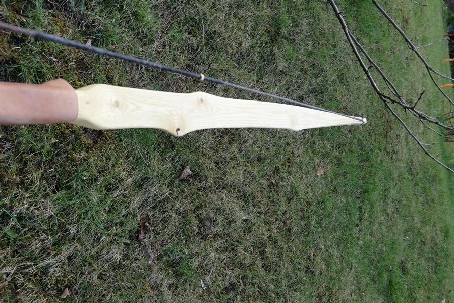

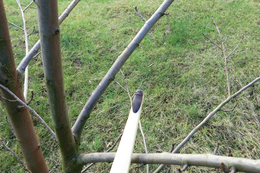

Nach fast einem Jahr Pause, habe ich endlich mal wieder einen Bogen gebaut, mein Dritter ( eine Ulme musste in den Ofen).
Den Stave hatte ich noch vom Sapling vor einem Jahr.
Holz: Esche
Bauart: Flachbogen 1/3 Pyramide, Horn Overlays an den Nocks, Horn Pfeilauflage und Lederwicklung am Griff
Länge NN: 63" (1,60m)
Zuggew.: 55# auf 25" (meine Federwaage geht nur bis 25kg)
Im Vollauszug komme ich auf 27"
Habe jetzt ca 250Pfeile geschossen, bis jetzt ohne Stauchrisse (meine Nr. 2, auch Esche vom selben Stamm, hatte sofort welche)
Set ist auch nur sehr minimal .
Holz: Esche

Ja das sieht doch nicht verkehrt aus!
Die rechte Seite finde ich, hat ein wenig zu viel Biegung in Griffnähe. Links ist das gut so, weil dort am Griff ja auch dieser Deflex sitzt.
Wenn er sich gut schießt ist das aber denn wohl eher ein optischer Kompromiss. Da sich nur wenig Set gebildet hat und der Bogen stauchrissfrei ist, geht das wohl so.
Ansonsten, das Finish sieht gut aus, die Knubbel auf dem Rücken sind cool

Galli, schön das er Dir gefällt.
Hatte beim Tillern versucht, dem rechten WA etwas mehr Biegung ab dem 2/3 zu verpassen, was aber leider nicht so ging.
Das Holz hatte eine Menge Äste und Unregelmäßigkeiten, die mir das tillern enorm erschwerten. War nachher dann froh, ihn
soweit zu haben.
Vulkanier, das Leder bekomme ich nicht weiter zusammen,müsste ich dann neu machen. Fürs erste bleibt sie so.
Djog
soweit zu haben.
Djog

bist du sicher galli?Galighenna hat geschrieben: Die rechte Seite finde ich, hat ein wenig zu viel Biegung in Griffnähe.
ich finde das schwer zu beurteilen, weil der wurfarm (korrekt) nicht waagrecht aus dem griff kommt. sieht für mich ok aus.
zum bogen fällt mir spontan "hübsch" ein
- Galighenna
- Beiträge: 8836
Re: Nr. 3 ist fertig
@tomtux
Hmm Ich glaub da muss ich nochmal näher hinschauen... Auffällig ist der stark deflexe knick links. Dort wirkt die Biegung sehr griffnah was sie natürlich nicht ist. DAS ist dort auf jedenfall richtig so. Auf der rechten Seiten erscheint mit dir Biegung im Vollauszug dort aber eben genauso zu verlaufen. Da dort aber der deflexe Knick fehlt dünkt mir, das dort eigentlich die Biegung etwas zu Griffnah ist.
Ich werd mir das Bild mal vornehmen und ein wenig am PC gerade drehen und mal drüber schauen
So, ich hab den Tillerstock mal gerade gerichtet und eine absolut senkrechte und eine absolut waagerechte eingezeichnet. Das erleichtert ein bischen den korrekten Blick. Der Tiller ist soweit in Ordnung! Und für einen dritten Bogen ist das eine gute Leistung, der kann sich durchaus sehen lassen! Also nicht falsch verstehen, aber ich bleibe dabei, das der rechte WA durchaus weiter außen hätte mehr biegen dürfen, statt so nahe am Griff.
Aber es ist nicht weltbewegend dramatisch falsch! Das Holz war durchaus nicht leicht zu tillern und von daher ist die Bogenbauerische Leistung schon ganz gut so! Ich bin mir auch nicht sicher ob ich das zur Zeit besser gemacht hätte.

wg. Rücken / Knubbel: Wirklich sehr schön sauber rausgeholt!
wg. Biegung (v.a. rechts)..: Ja, doch, er ist nur 1/3 pyramidal, dafür biegt er zu griffnah! Für voll-pyramidal wäre das o.k. so, dieser aber müsste über die geraden 2/3 wie ein LB biegen, also in WA-Mitte am stärksten...
Trotzdem, wenn er hält und keine Stauchrisse bekommt, geht das auch so.
Ok Rabe hast Recht, werde noch einmal ran gehen und dem WA mittig noch etwas Biegung verpassen. Spielraum ist ja noch,
er hat jetzt auf 25" noch 55#. Manchmal muss man eben doch mal in den A... getreten werden damit man sich bewegt.
Woher wusstest Du, dass ich Raspeln brauche, meine sind eigentlich für die Tonne. Ich konnte mich nur noch nicht dazu durchringen, welche im Baumarkt zu kaufen. Danke für den Link.
Djog
