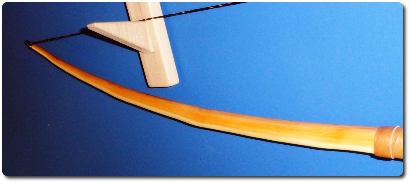

Unterer Wurfarm
Unterer Wurfarm

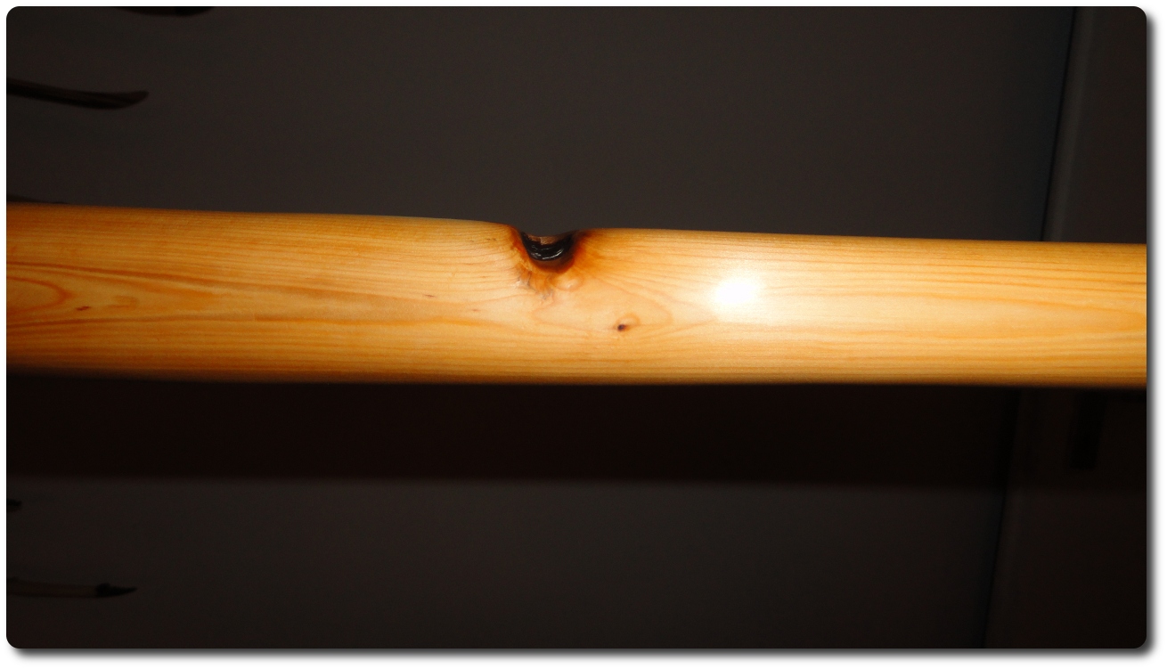

Astschatten im oberen Wurfarm

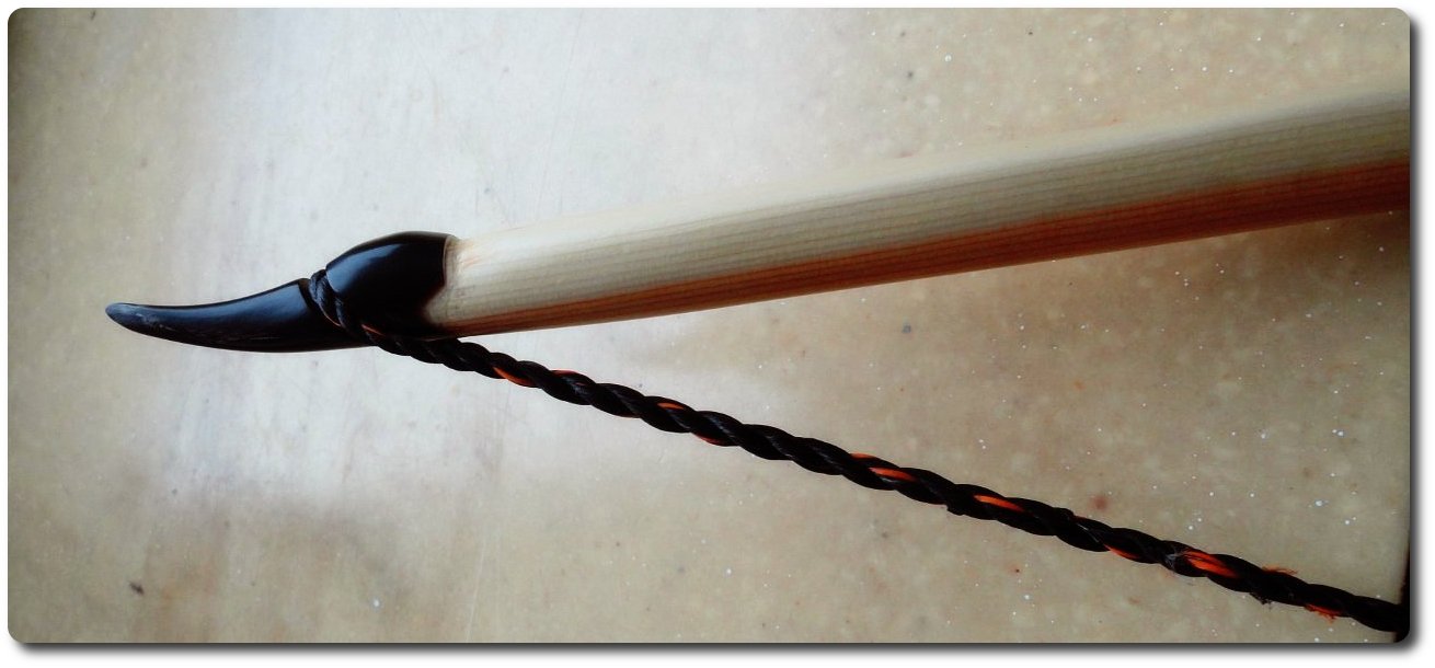

Nochmal die obere Nocke, schön eingeschliffen
Das Gleiche zählt auch für die untere Nocke, und poliert.

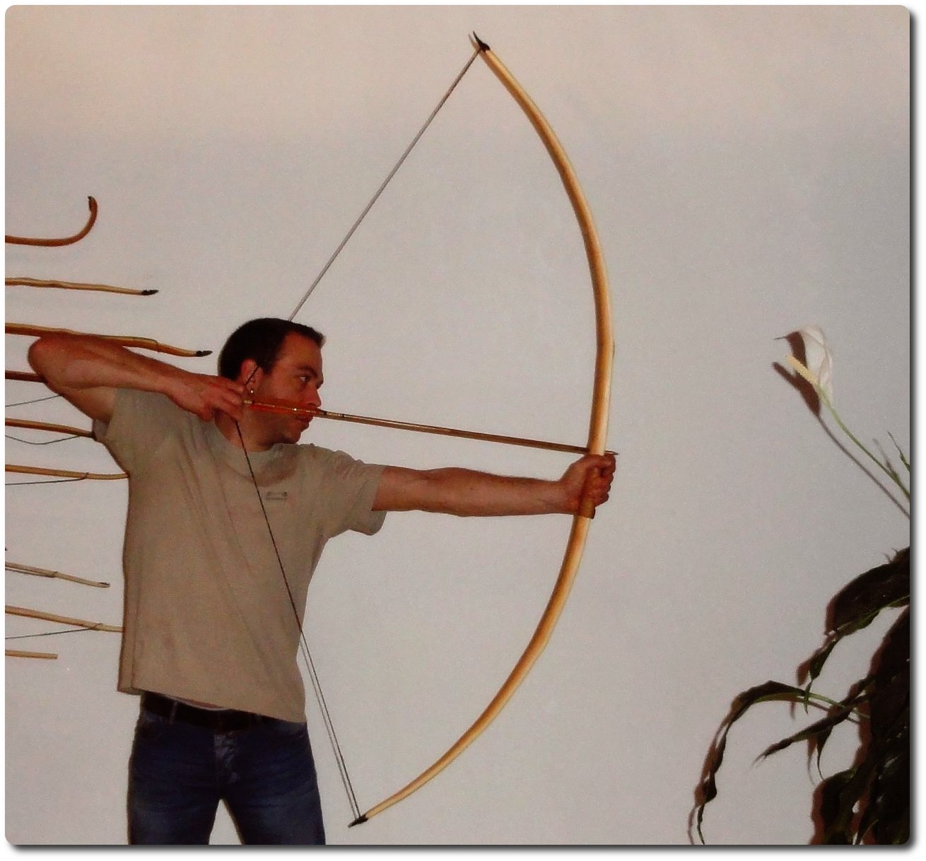

...und die obligatorischen Bilder:
62#@29"
62#@29"
und ungespannt.

Schaut geil aus - ich bin ja sonst nicht so der Fan von Griffleder, aber dem Bogen hier steht das super!
Ist das jetzt jener Bogen, den du in der Umfrage schon gezeigt hattest, oder nicht?

Du hast die Blume aber nicht erschossen, oder? :)
Der fiese Schatten hat mir grad doch wieder nen Knick im oberen Wurfarm vorgegaukelt...

Das sind feinste Hornnocken mit leichtem Bubbelbauch!!! So würde ich sie klassifizieren.
Passen super!

wieder ein klasse Bogen echt schön -- da ich fachlich noch nicht viel beizutragen habe -- nur der Hinweis dass diese fein gearbeiteten Nocken bestimmt auch nicht schwerer sind wie ein Overlay oder?
oder sind das schon die neuen Overnocks? ::)

Ne, das sind seit *Aorakki* die Standart Blacksmith-Hornnocken. Andere werde ich keine mehr machen und die Warbows die ich habe, werden alle mit solch eingeschliffenen Nocken geuppt. Die Over-Nocks hingegen sind noch in der Erprobung. :)
Beiträge: 22358
Re: Blacksmith's *Malastaire* 62#@29"
Ui-uuuiii, der Ast würde mir ganz schön Kopfschmerzen machen. (Na gut, vielleicht sieht's auf dem Bild übler aus als real?)
Der Übergang vom biegenden zum nicht-Beigenden (Griff)-Bereich beim Oberen scheint mir etwas unnötig plötzlich - oder is da 'n gewachsener Defelex?
PS: Oder is DA etwa der Ast? Dann unbedingt Biegung weicher zum Griff hin auslaufen lassen...!

Ravenheart hat geschrieben:Ui-uuuiii, der Ast würde mir ganz schön Kopfschmerzen machen. (Na gut, vielleicht sieht's auf dem Bild übler aus als real?)
Da iss garkein Ast. Nur der 'Limbshadow' ist noch da. ;)
Limbshadow. ::)
Man könnte es auch "Astloch am Rand" nennen.
@rabe
Mein Eibebogen von Blacky hat das auch (und der hat ein paar Pfunde mehr auf der Hüfte). Macht nichts aus. Siehe da:
http://flecomedia.de/files/photos/13297 ... d73e_o.jpg
http://flecomedia.de/files/photos/13297 ... 094b_o.jpg
http://flecomedia.de/files/photos/13297 ... 6676_o.jpg
Beiträge: 22358
... na ja, aber im Querschnitt FEHLEN nun mal locker 25 - 30% Holz....
