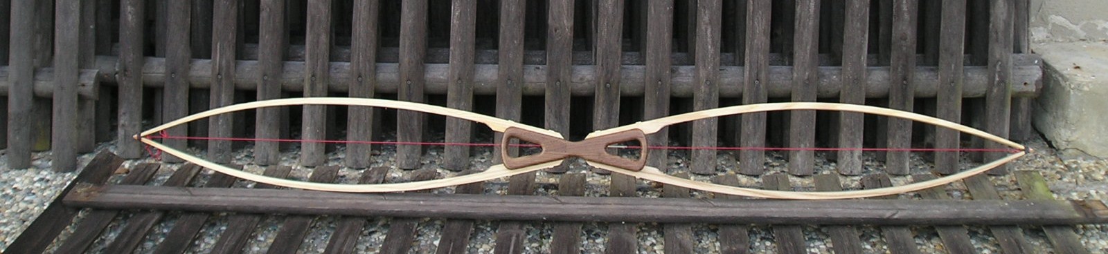

Hallo FC-Gemeinde
Viele von euch kennen noch meinen Fantasy Bogen .
Wer nicht ,kann sich hier schlau machen :http://www.fletchers-corner.de/viewtopi ... +take+down Mein Avatarbild zeigt den Bogen auch .
Nun hat er ein Geschwisterchen bekommen . ;) , der nicht weniger ungewöhnlich ist .
Hier die Masse :
Länge aufgespannt : 200cm
Wurfarme : Esche
Mittelteil : Geräucherte Pseudoakazie
Zuggewicht ca 25' @ 28"
Hab ihn wegen der Biegungen länger gebaut . Möchte ihn aber nicht mehr kürzen .
Er ist etwas Schwach auf der Brust aber immerhin wirft er Pfeile ,Also ist es ein Bogen .

Geiles Teil - ich krieg mich nicht mehr ein!
Mach mal Bilder im Vollauszug.

Sehr interessant! Immer wieder gut für eine neue Idee... :)
Hier nochmals drauf schauen: Was ist:
Mittelteil : Pseudoakauie ??? ???

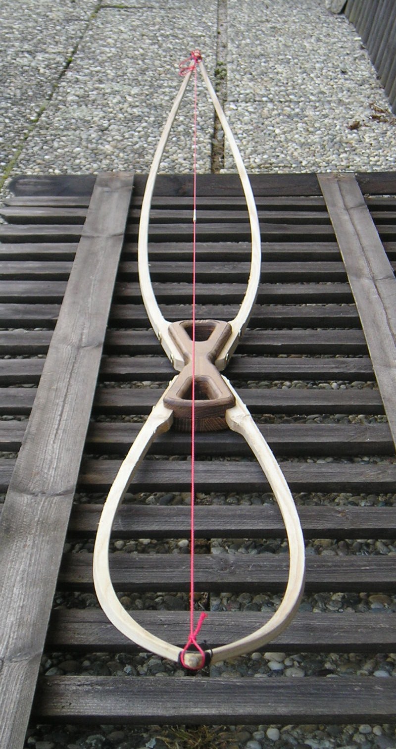

Hier sind weitere Bilder :
Grüße Thomas

Hallo Jo
Schau mal oben im Link beim anderen Bogen Kurz vor deinem ersten Post hat UKW es Geschrieben .
Sorry , War ein Schreibfehler . Habs Korrigiert . ;D

Servus,
Hehe saucool das Teil, die Biegung sieht sehr harmonisch aus!
Der Griff wirkt aber etwas ungemütlich.. wie liegt der in der Hand?
So ein Bogen könnt ich mir auch in Avatar 2 bzw. 3 vorstellen (dann etwas blauer) ;)

Hallo Hairun
Der Griff geht eigentlich ganz gut , wenn man den Druck zwischen Daumen und Zeigefinger hält .
Danke für die Harmonische Biegung . Eigentlich ist der Bogen garnicht getillert . War etwas schwierig , ihn auf den Tillerbaum zu kriegen . :D
Ischt halt so gwora ;D
Jetzt müssen wir uns doch mal treffen , dann kannst beide Bögen mal testen ;)
Thomas

Super genial, das Teil. Bei Deinem Dreiling sah der Griff schön gemütlich aus, bei dem hier... :o Nun, aber das ist schließlich etwas 'Neues', und da darf die eine oder andere Sache nicht ganz so ausgereift sein. :) Ich finde den BOGEN auf jeden super gelungen.
Und wie schießt er - mal abgesehen von der nicht all zu immensen Zugkraft? Magst Du mal an Video für uns Interessierte machen?
Was kommt eigentlich als Nächstes? Fünf oder sechs Arme? ;D Ich bin echt gespannt.

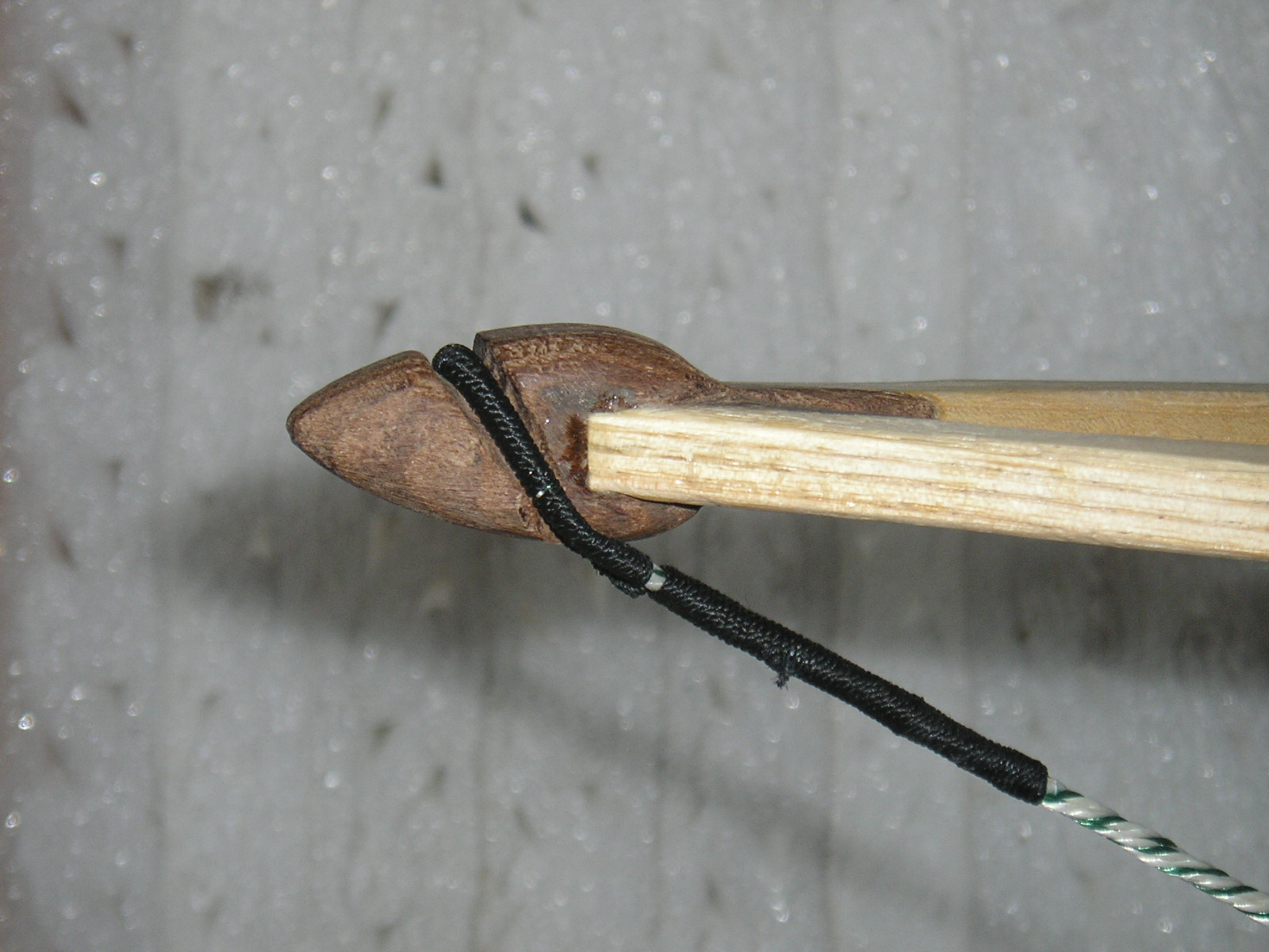

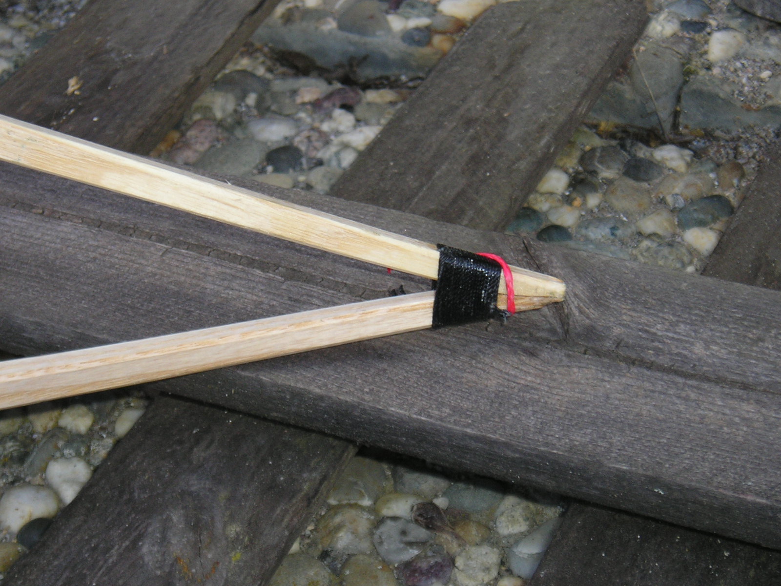

Hallo ! Kleines Update :
Ein kurzes Video :
http://www.youtube.com/watch?v=yDDShOtm ... ure=relmfu
Habe die Tips etwas verändert und den Bogen eingekürzt auf 183 cm NtN .
Bilder folgen gleich .
Grüße Thomas

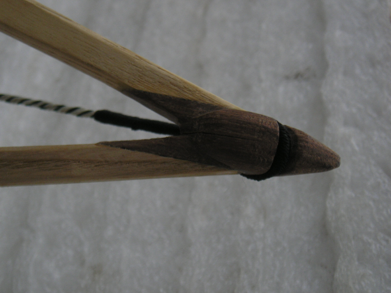

Hier die Bilder der neuen Tips :
Die Sehne ist aus ner Maurerschnur (Provisorium)

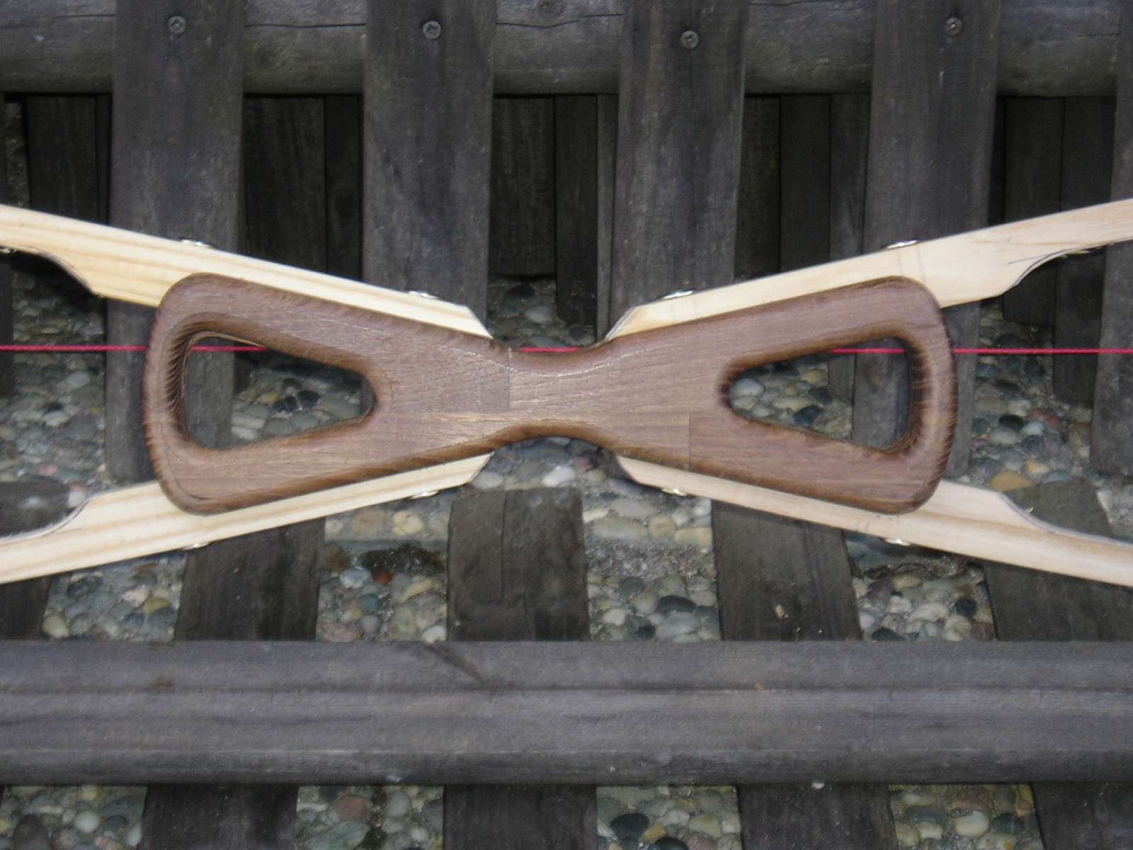

Starke Bastelei! Beeindruckend Innovativ. Erinnert mich an Skelettons.
ABER warum hast du die WAs verbunden? War bestimmt übel zu Tillern mit der seitlichen Biegung.
Als "X" mit einer ebensolchen Sehne würde er m.M. noch ein bisschen besser kommen.
Grüße Moe

Danke Moe
Der Gedanke mit dem X Hatte ich auch schon damals, als der andere entstand .
Wäre wohl etwas unhandlich im Gebüsch ::)
Mir wurde auch schon ein "Regenschirm-Design" vorgeschlagen . Das wäre aber vielleicht doch etwas zuviel ;)
Der Tiller ergab sich automatisch . Musste kaum was machen .
Thomas

Ja auf der Pirsch machts sich ned gut... Die Sehne hättest du sicher hinbekommen- schwerer als beim "Y" kanns kaum sein!
Regenschirm wär geil- Als Armbrust. Ein Schlitten in einem geschlitzten Rohr gezogen von Sehnen an Sternförming, an der Mündung montierten, Bögen... verstanden? find das Bild leider nimmer :(
