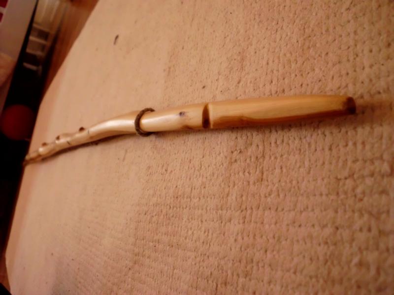

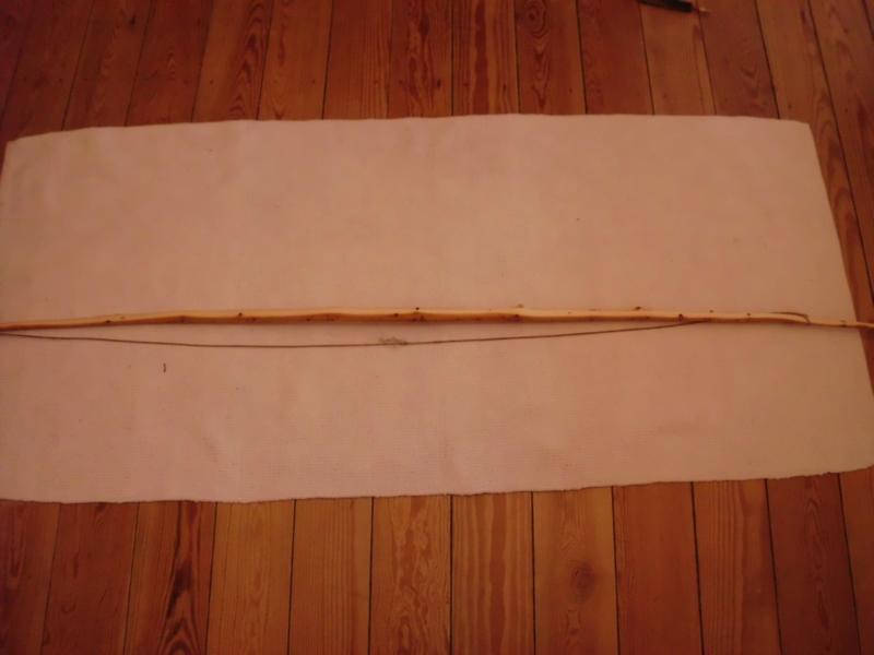

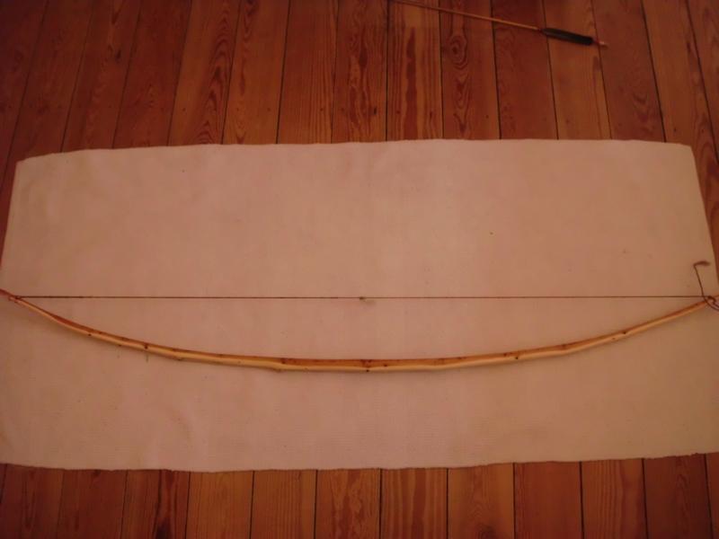

So, wurde mal wieder Zeit bei mir. Meine Hände zitterten schon wieder. ;D
Ich habe an diesem Wochenende mal wieder einen Nydambogen gebaut. Der Stecken war dieses mal alles andere als einfach.
Er hat ordentlich Charakter und vor dem tillern hatte er auch noch einen Reflexgehabt. Das Teil ist mir immer wieder zur Seite gekippt. >:( . Da musste er ein Dampfbad bekommen ;D Aber dann habe ich im doch noch gezeigt wo es lang geht!
Die Daten: von Spitze zu Spitze 182 cm
von Kerbe zu Kerbe 162 cm
Holz: Eibe
Breite im Griff:28mm
Höhe im Griff: 25mm
Enden : 10mm
lange der Spitzen :10cm
Bei 28 zoll 72 lbs
So hier die Bilder :)

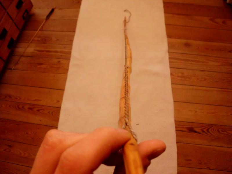

hier ist noch der Auszug das sind aber nicht die 28 " ;)
ne der hatt nicht den Knoten. Die Eisenzeit -Bogen hatte auch auch unten eine Kerbe. Der bekommt noch ne schöne Leinensehne und dann passt das ;)

Der ist wirklich schön geworden, hast du toll hinbekommen! Charaktervoll und ausgewogener Tiller, gefällt mir wirklich ausserordentlich gut!

Very nice bow. Are these self nocks safe?

Yes, the nocks are save ;)

Ishi hat geschrieben:Are these self nocks safe?
Why should they not be? There are several examples in history (Haitabu), and many build bows with one-side-nocks, (also from me...) You must only keep an eye on the string when you nock in: the string must sit diagonal to the Limb, turned to the not-kerfed side. This position should best be assisted by the belly-forming, to force it!
Then it is totally save!
