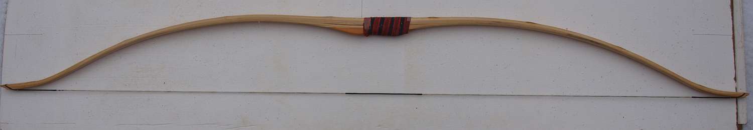

Ein einfacher, schmuckloser Bogen für den Alltagsbetrieb aus 2,5 Schichten Bambus, nur der Griff ist mit Eibenholz aufgebaut.
Zuggewicht: 41 lb/ 28"
Länge: 180 cm
Bogengewicht: 480 g ohne Griffleder
Maße in Wurfarmmitte: 29 breit zu 17 tief
Tipps: Breite an Kerbe 11 mm
Aufspannhöhe über Griff: 13,5 cm
Griffwicklung: zwei farbige Lederstreifen, Baumwollgarn
Aufbau:

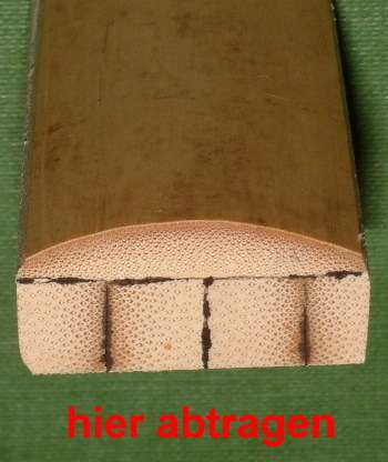

Äußere Schicht am Bogenrücken: 4 mm- Bambusstreifen
innen: quer verleimtes Bambus (hochkant) in vier Streifen nebeneinander (Action-Boo, selbst geleimt)
Bauchseite bis dreiviertel der Länge: Streifen Bambuslaminat 4 mm
Griff: 3 Schichten Bambus (s.o.) plus 2 Schcihten Eibe, Powerlaminat zwischen Bambus und Eibe

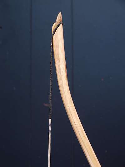

Die Tipps sind an den Kerben 11 mm breit und man erkennt die zwei Schichten Bambus.
Ich hatte das Bild vom Bambusaufbau schon mal früher gezeigt. Bei diesem Bogen kam unten am Bauch noch ein flaches Laminat hinzu, aber erst, nachdem der Bogen schon über das Action-Boo getillert worden war.
