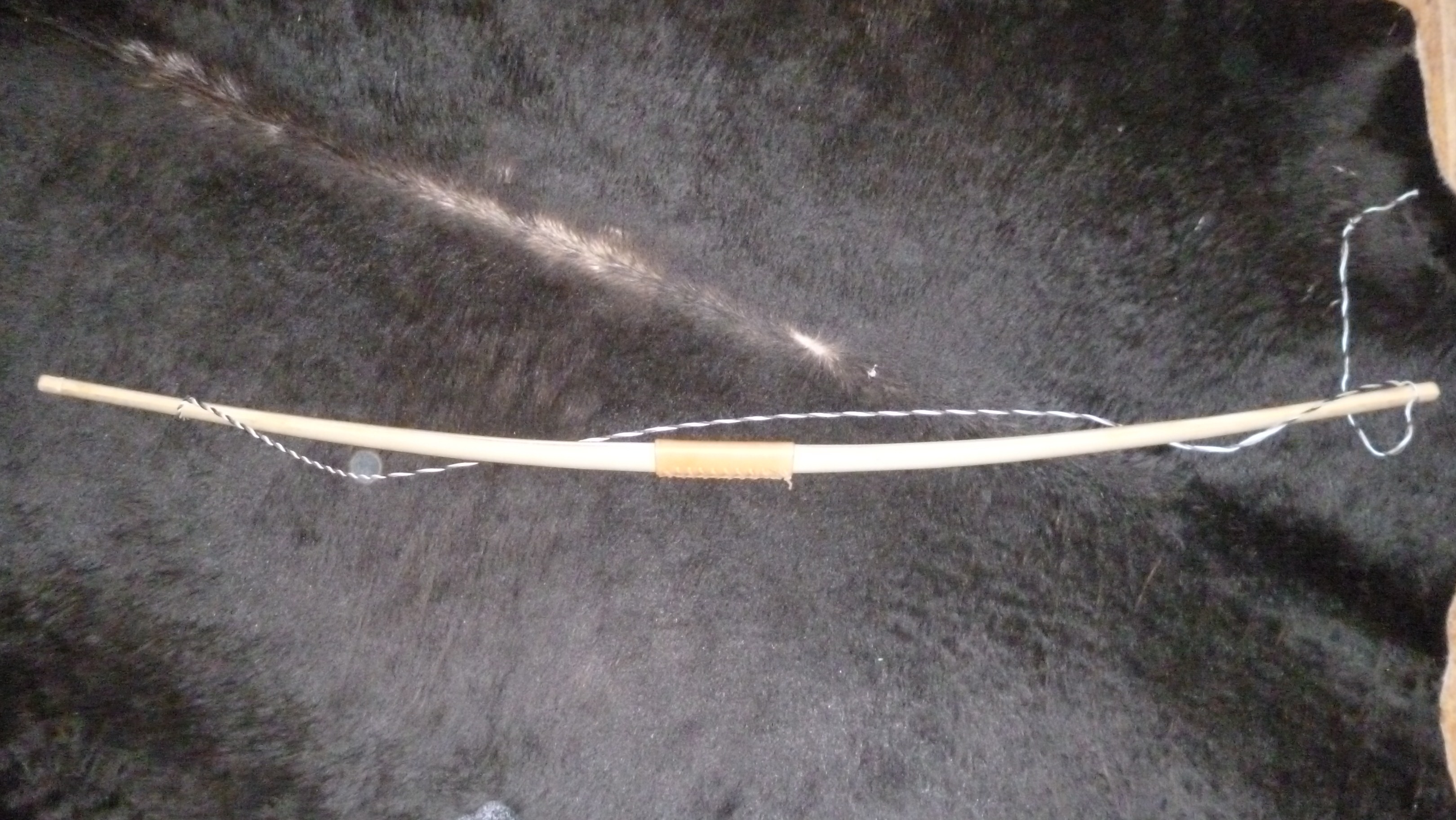

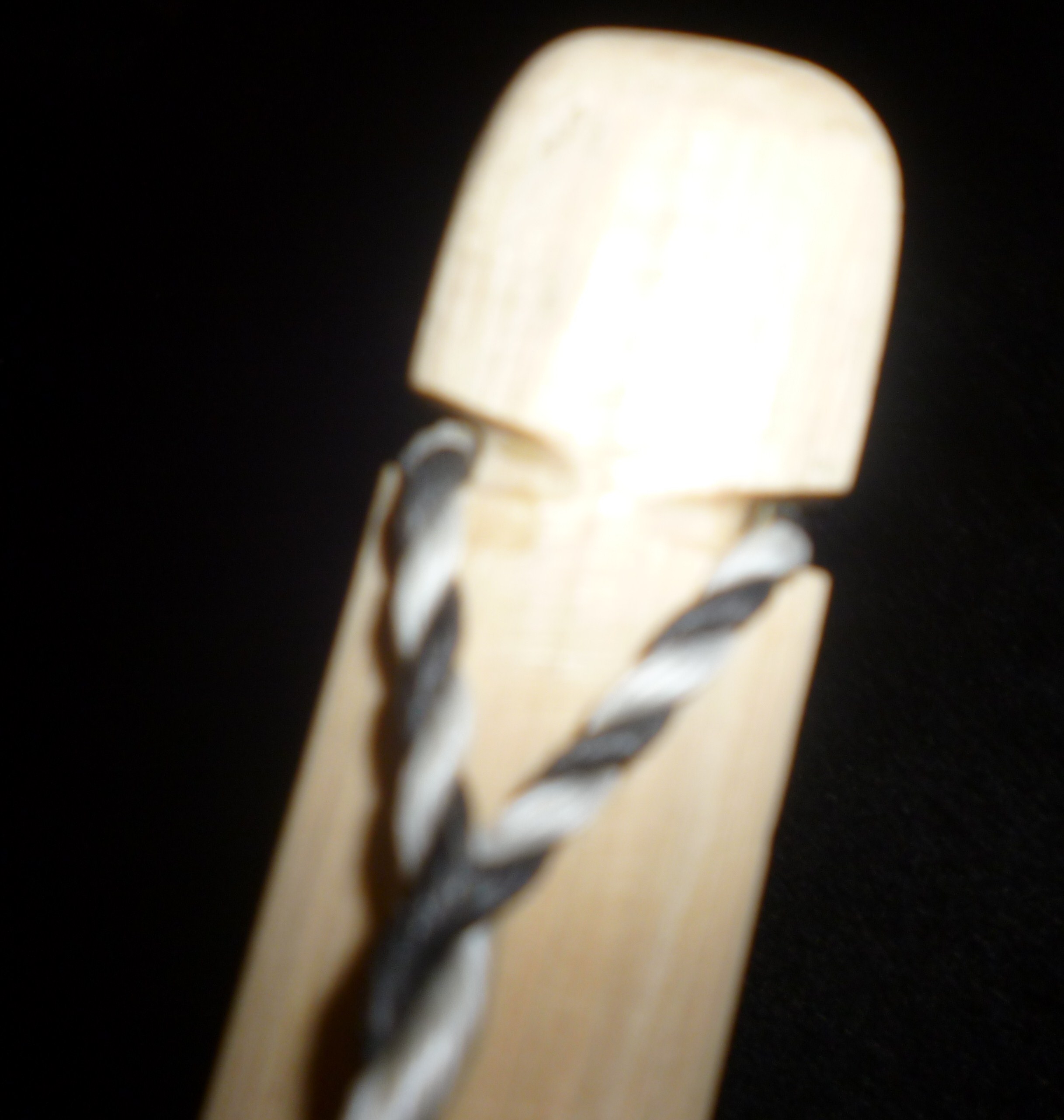

hier mein erster Laminat-Bogen.
Manau mit Hickory als Facing.
Nachdem bei meinem ertsen, leider der Leim nicht gehalten hat, habe ich jetzt nochmal neu angefangen.
Mit 2k-Kleber hats dann geklappt. :)
Zugewicht: 62 pfund
Länge: 120cm
Auszug: 27 zoll
Hier noch die Bilder.

Bogenede
Re: Manau mit Hickory
Beitrag von Bogenede »
@Leo
Gib doch mal bitte die Maße dazu wie Stärke des Hicks im Verhältnis zum Manau ist, dazu Griffstärke, Wurfarme, Tips etc.
Danke
Beitrag von Leo »
Also der Bogen verjüngt sich von 2.2cm auf 1.4cm ( von Griff bis tips)
Hickory am Griff ist 4 mm, an den Tips 3mm.
Aus den Augen, aus dem Sinn.

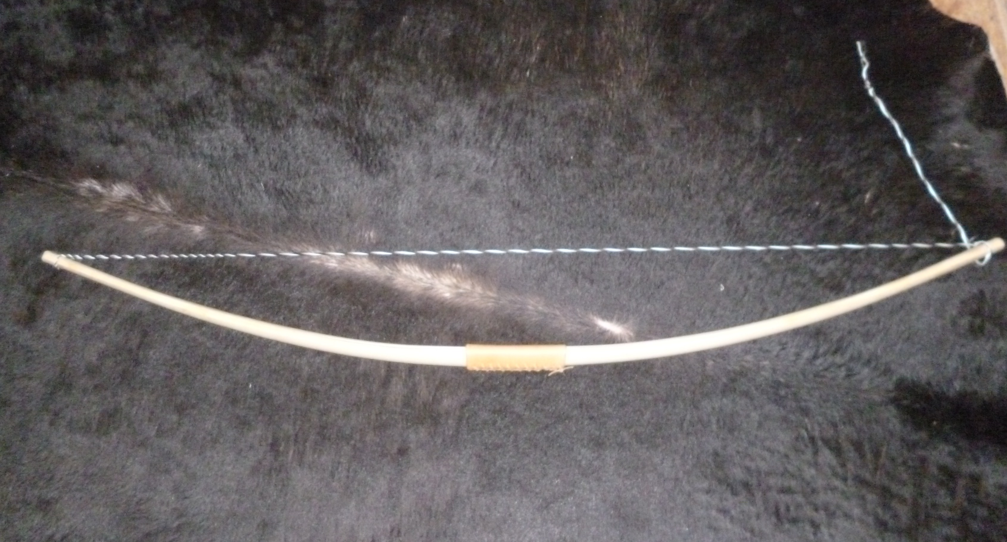

luetze
Beiträge: 797
Beitrag von luetze »
Ich glaube zwar das 1,40m dem Biegeradius und dem Sehnenwinkel besser bekommen wären, aber da es funktioniert, Daumen hoch.
Viel Freude damit.
Leo
Beiträge: 210
Registriert: 03.05.2011, 21:13
Beitrag von Leo »
Ja war zuerst auch mein gedanke, da mich das Stacking zuerst abgeschreckt hat.
Ich habs dann einfach mit 1,20m versucht, und es hat geklappt, ohne das der Bogen viel Stacking hat.
texas92
Beiträge: 87
Registriert: 21.11.2010, 21:41
Beitrag von texas92 »
recht runde sache... fein gemacht..
nur die Sehnenkerbe: das Bild ist zwar ziemlich unscharf, aber sieht auf den ersten Blick so aus als ob die Sehne genau über den scharfen Grat verläuft. Ich kann mich aber auch täuschen O0

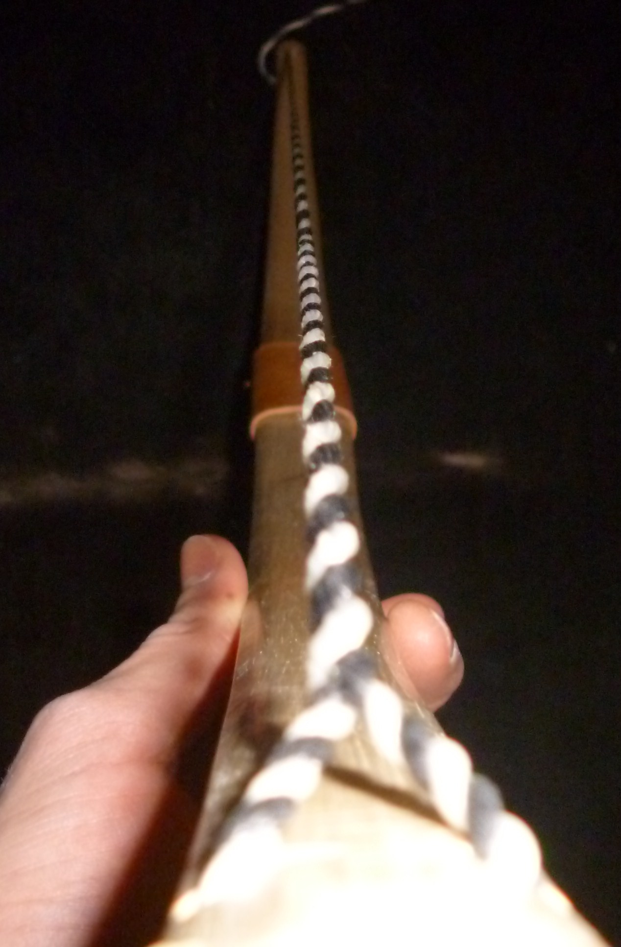

Beitrag von Leo »
@ Tom Tom
Hört sich jetz blöd an, aber was meinst du mit Overlays? :-[
@ texas92
Die Sehnenkerben sind wegen der starken kürze des Bogens fast senkrecht zum bogenbauch.
Das verhindert ein Rausrutschen der Sehne. Leider lauft die dann über den Grad. Der ist aber abgeschliffen und wird hoffe ich mal nicht große Probleme beriten.

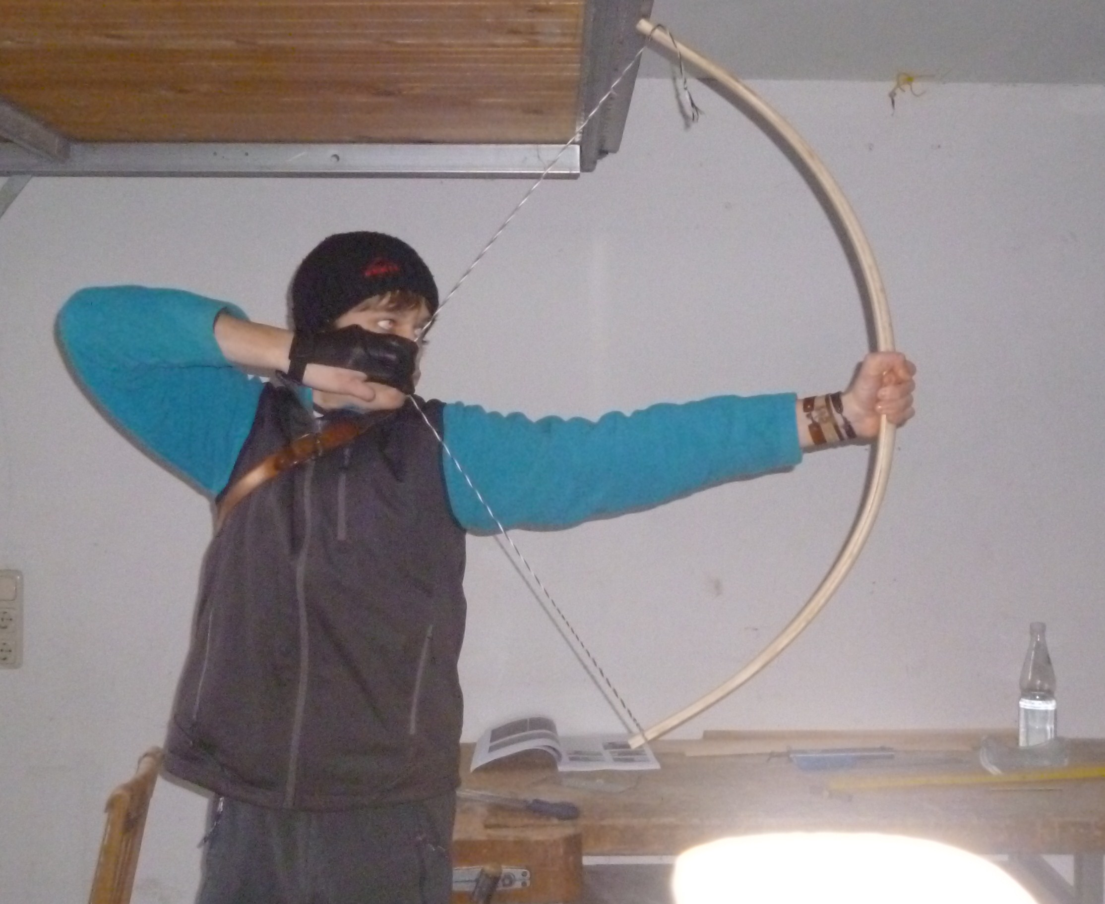

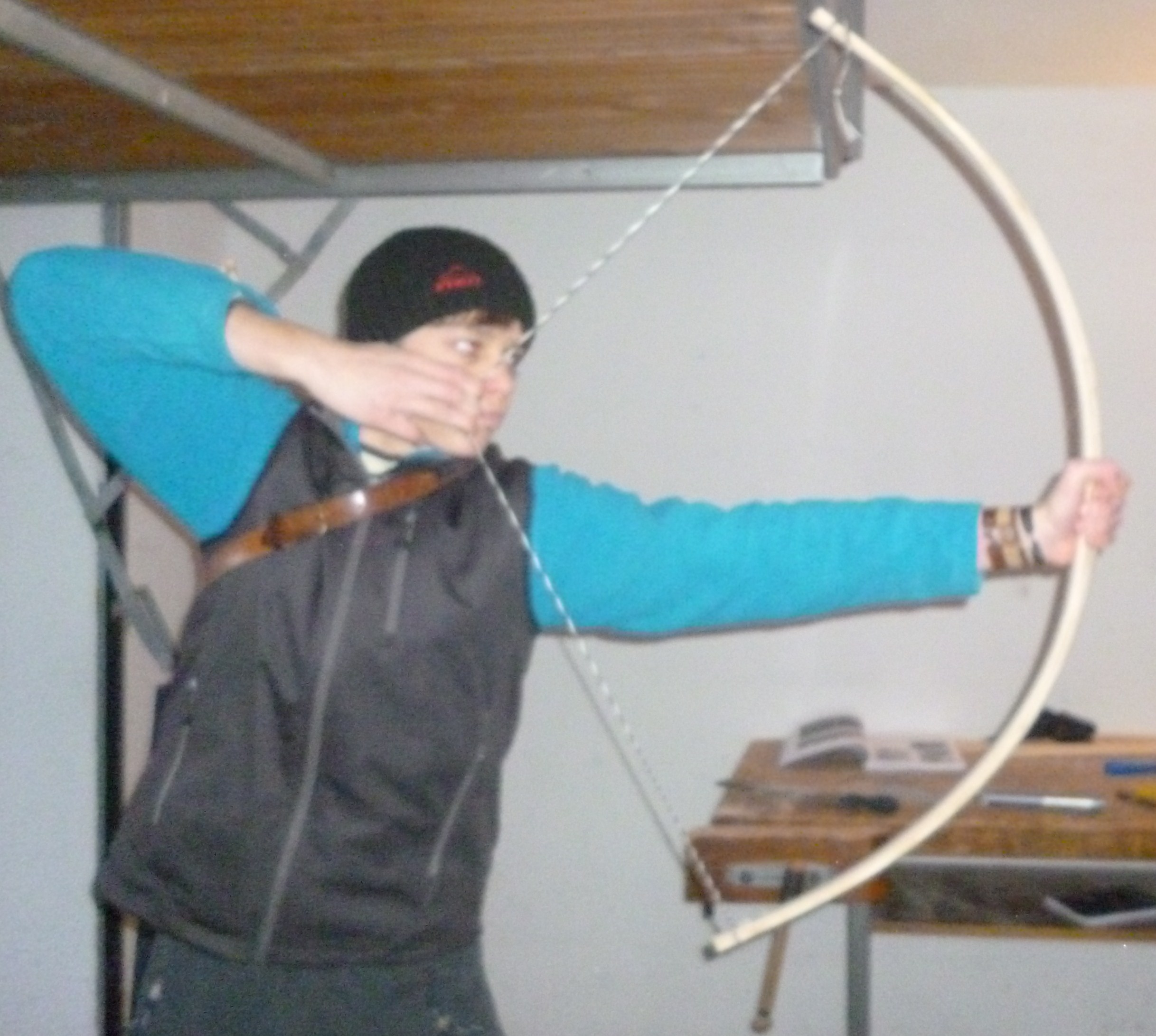

wino
Beiträge: 67
Registriert: 02.12.2010, 13:27
Beitrag von wino »
Krass!
Den Waldläuferbogen gut umgesetzt ;)
Wie schaut der denn nach dem Abspanne aus? Ist der reflex verleimt? Wieviel Set?
Die 62 Pfund sind aber schon bisschen stacking, weil der Sehnenwinkel über die 90° geht. Leicht geflippte Tips wären da bestimmt besser. Aber cool!
Gruß, Wino
texas92
Beiträge: 87
in dem Fall wäre es "idealer" gewesen eine extra-Lage (overlay) an den WA-enden aufzuleimen und den WA dafür schmaler zu halten und die Kerbe nur in den Rücken zu feilen. So entsteht keine Grat in dem Bereich in dem die Sehne rumrutscht.. O0

Feanor1307
Beiträge: 474
Registriert: 19.10.2010, 08:52
Beitrag von Feanor1307 »
Moin Moin,
sehr schöner Bogen, Hut ab! gut auch das du die Biegung bei der Kürze gleichmäßig über den gesamten Bereich gezogen hast. Ich hatte mal einen Recurve nach ähnlichem Prinzip gebaut, nur war der Biegebereich sehr kurz, was zu hässlichen Stauchbrüchen im Hickory geführt hat :(.
Grüße Feanor

Leo
Beiträge: 210
Beitrag von Leo »
Hab den nicht reflex . Hab beidem einfach drauf los gemacht. beim nächsten mal vielleicht. ;)
Ja set ist bei 5,5cm.
Bei dem Biegeradius ist das leider unausweichlich.
