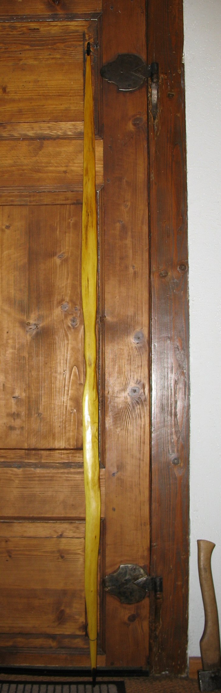

Osage Selfbow, 55-60 lbs @ 28"; 173 bzw. 168 cm (N. t. N), Breite 4 bis 0,6 cm; flachovaler Querschnitt, Arrowpass und Overlays aus schwarzem Horn. Im Griff um 3 cm per Heissluft begradigt um die Sehne auf Mitte zu bekommen. Finish mit Schellack.
Das Holz war extrem merkwürdig, hatte sehr dünne Ringe und auch routinierte Osagespezialisten hatten noch nie Osage gesehen, das praktisch kein Frühholz hat. Die Folge: Man konnte das Zeugs nicht so gut bearbeiten, wie man das bei Osage eigentlich kennt, wenn ein nicht all zu scharfes Ziehmesser fast von selbst im porösen Frühholz entlangrutscht. Sowas überfordert beim ersten Osage-Versuch...
Entsprechend hatte ich Hilfe - Acker hat sich beim 6. NDBBT umfassend - nein, abschließend - mit dem Bogenrückenrücken befasst und stand auch sonst überwachend dabei ;) THX!

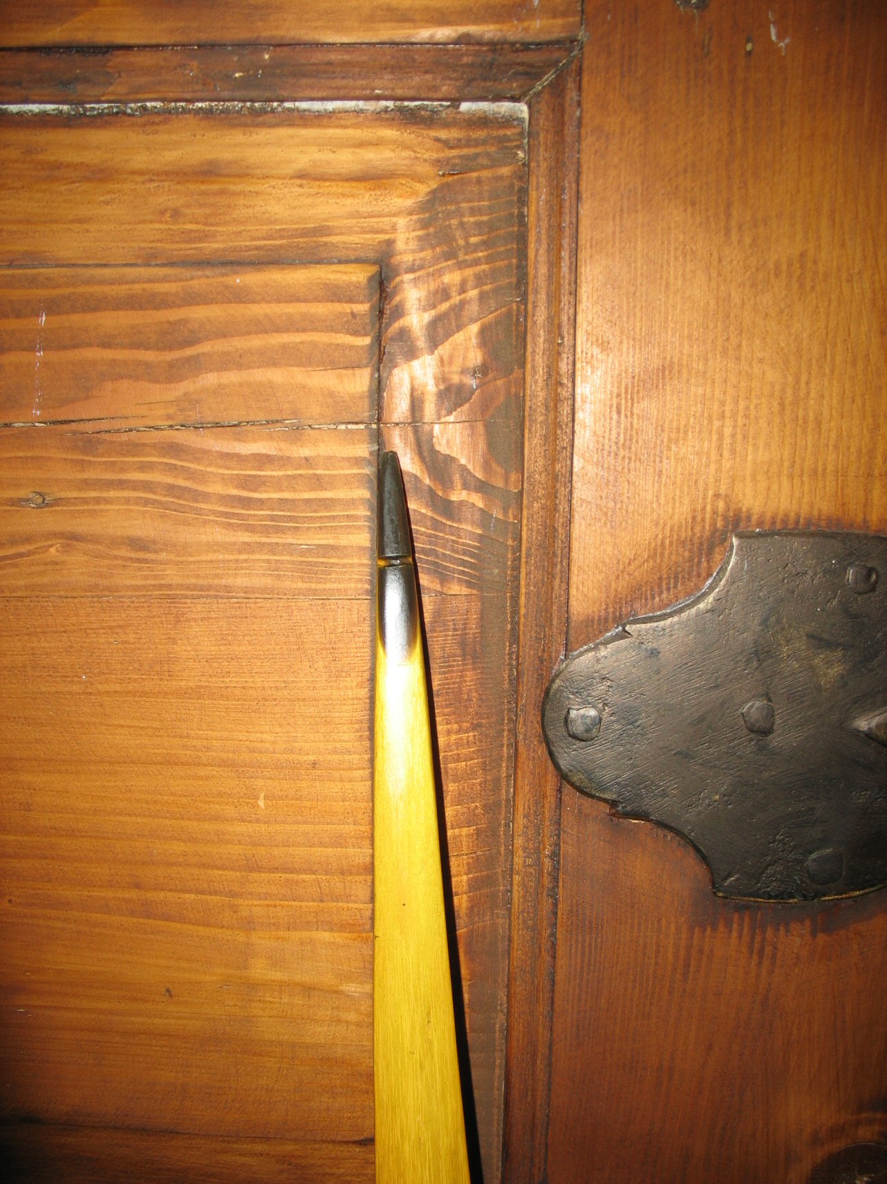

Noch einige Details:

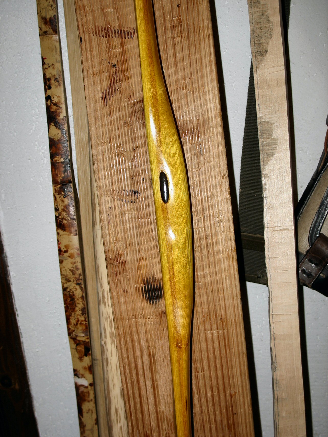

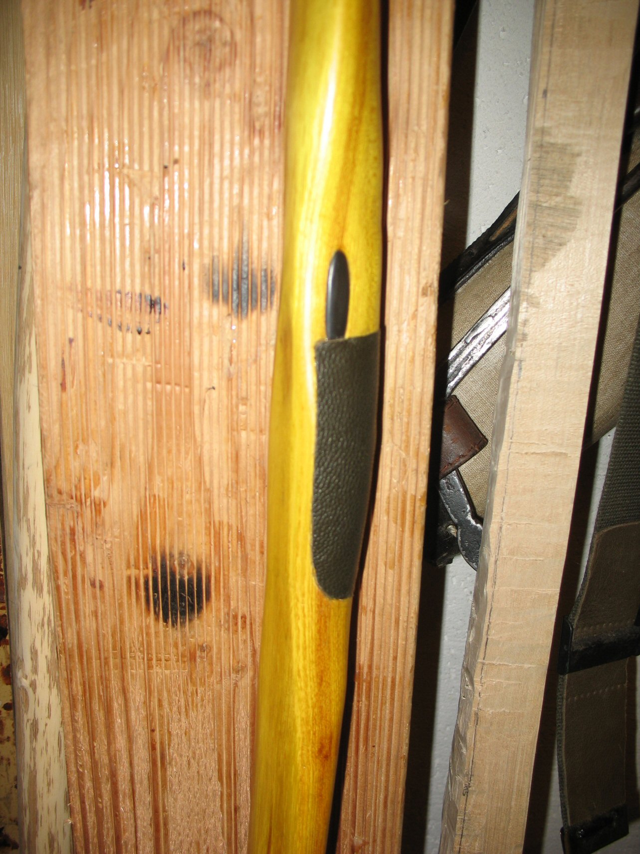

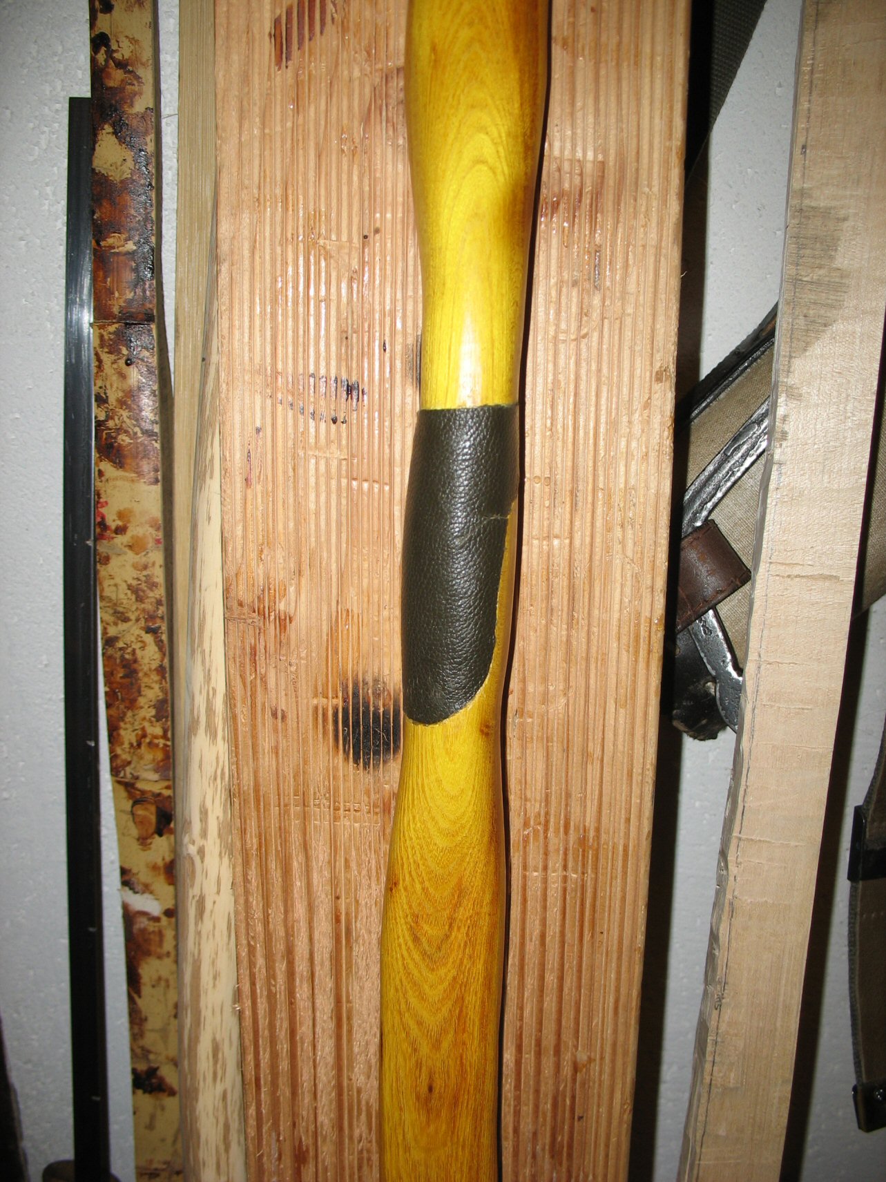

Und der Griff - mal was Neues dachte ich und habe das Leder im Holz bündig eingelassen:

Sehr eleganter Bogen, muss ich schon sagen. Auch schön zu sehen: er trägt nicht Ackers Handschrift. ;)
Schön gemacht, Squid. Was ich anmerken möchte ist, dass der obere WA im äusseren Drittel bis zum Overlay etwas steif steht. Könnte man natürlich im Auszug besser beurteilen, aber so wie ich die Standhöhe bewerte, issa bissi steif. :)
Und weil das Osage wirklich kräftig gefärbt war, nicht nur gelb sondern mit roten Streifen durchsetzt, hier noch mal mit etwas kontrastreicherem Hintergrund:

Beiträge: 10946
Re: Osage 001; ca. 55-60' @ 28"
Ja für wahr eine sehr skurrile Osage das war.
Frühholz ? ne so gut wie garnicht vorhanden , so trotz dünner Ringe ein sehr sehr dichtes und festes Holz.
Durch die vielen variierenden Farbtupfer im Holz eine noch größere Herausforderung....aber auch schön!
Die eine Seite des staves lies sich sogar bauchseits sehr gut messern, nach dem Messern glatt und spiegelig wie ein baby -popo :o
Der andere Wurfarm hingegen verlangte nach der gewohnten Raspel behandlung bauchseits.
Der stave zur gänze war leicht deflex, als das Design herausgeschnitzt war bog er sich leicht reflex.
Sehr schöne einlegearbeit im Griff Squid ! :o
