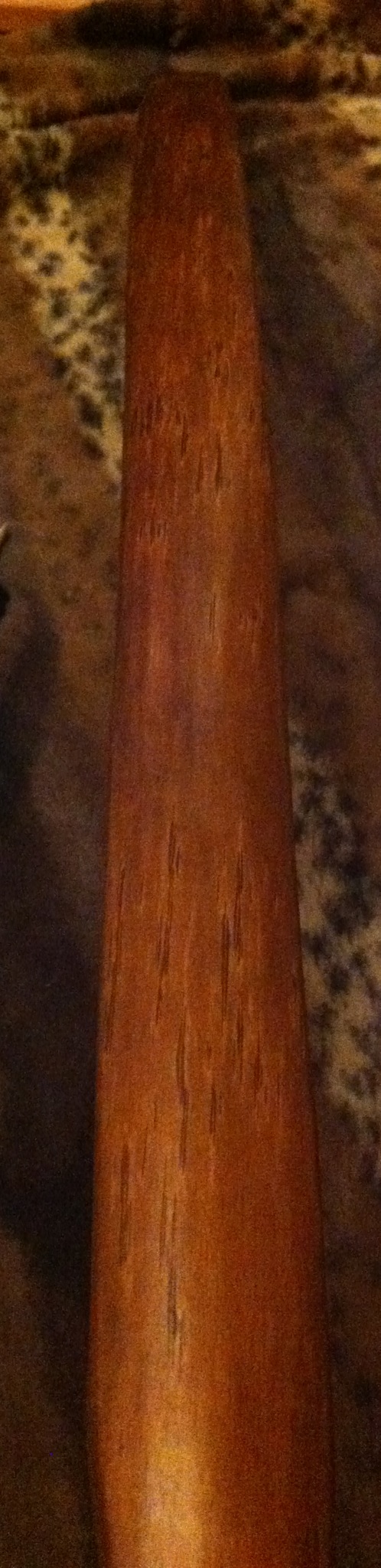

So bin Heute auf dem Bogenplatz gewesen und habe 100 Schuss abgefeuert 60 mit 50% 40 mit 90% hier nun die Bilder habe da eine Stelle auf dem Photo gesehen die mir nicht so schmeckt auf dem Bogen kann ich oben und unten nichts erkennen aber wen man mit Daumen und Zeigefinger darüber streichelt würde ich sagen, das da eine kleine dicker dünner dicker stelle ist (könnte eine Schwachstelle sein) Mein Set ist immer noch bei 3,8 Zoll .

...ja, die Stelle ist mir auch sofort aufgefallen...
