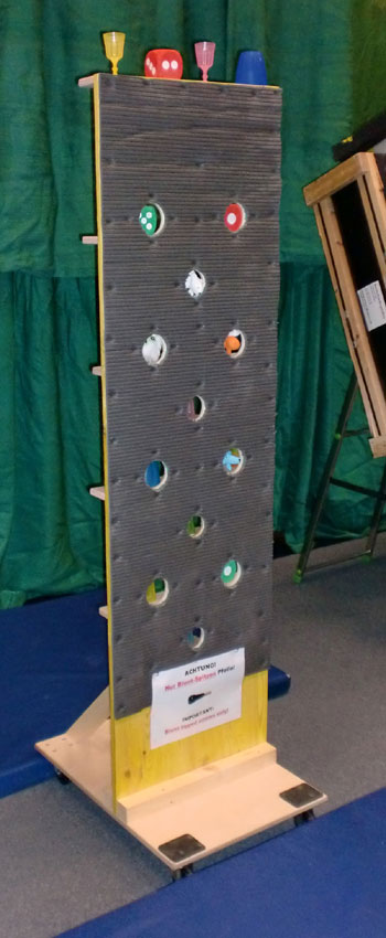

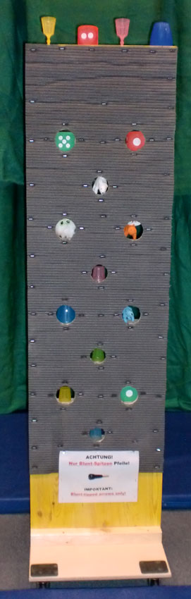

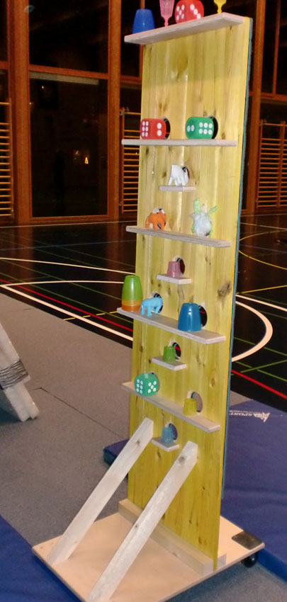

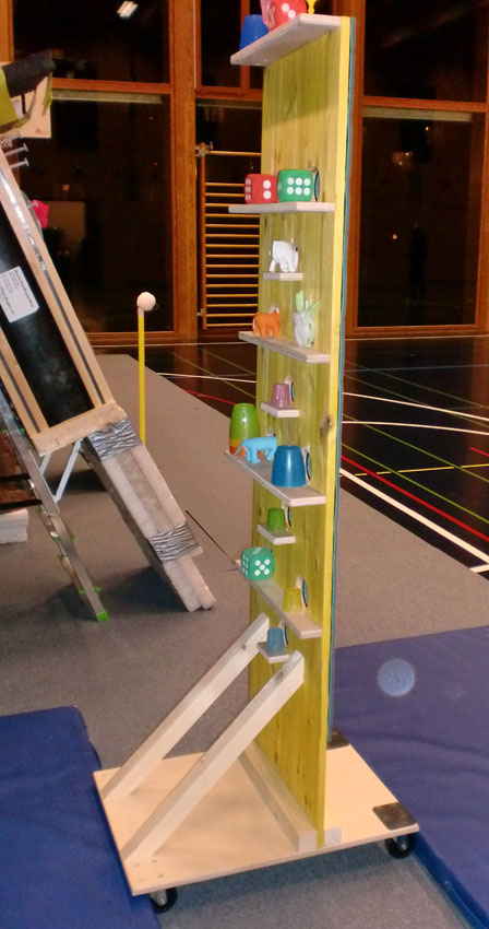

Ich habe letzte Woche ein bisschen gebastelt...
... eine Zielscheibe für die Halle - für Beschuss mit Bluntspitzen-Pfeilen.
Höhe: ca. 190cm total inklusive Rollen unten
Breite: 50cm
Regalbretter um diversen Krimskrams drauf zu stellen.
Alles solide verleimt und verschraubt.
Die Holzplatte ist mit einer dicken Gymnastikmatte überzogen. Diese sollte die Plattentreffer abdämpfen.
ABER... leider hat sich im Praxistest ergeben, dass diese Matte noch zu dünn ist. Die abprallenden Bluntpfeile fliegen noch ziemlich weit gegen den Schützen zurück. Und zwei Pfeile wurden beschädigt.
Ich werde mir also irgendwas einfallen lassen müssen, um die Dämpfung zu verbessern. :D

ich würde hinter die gymnastikmatte schaumstoff machen.
denke da wird mehr energie geschluckt als bei der dicken matte,direkt auf holz.
