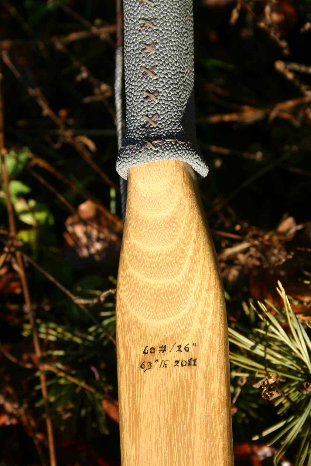

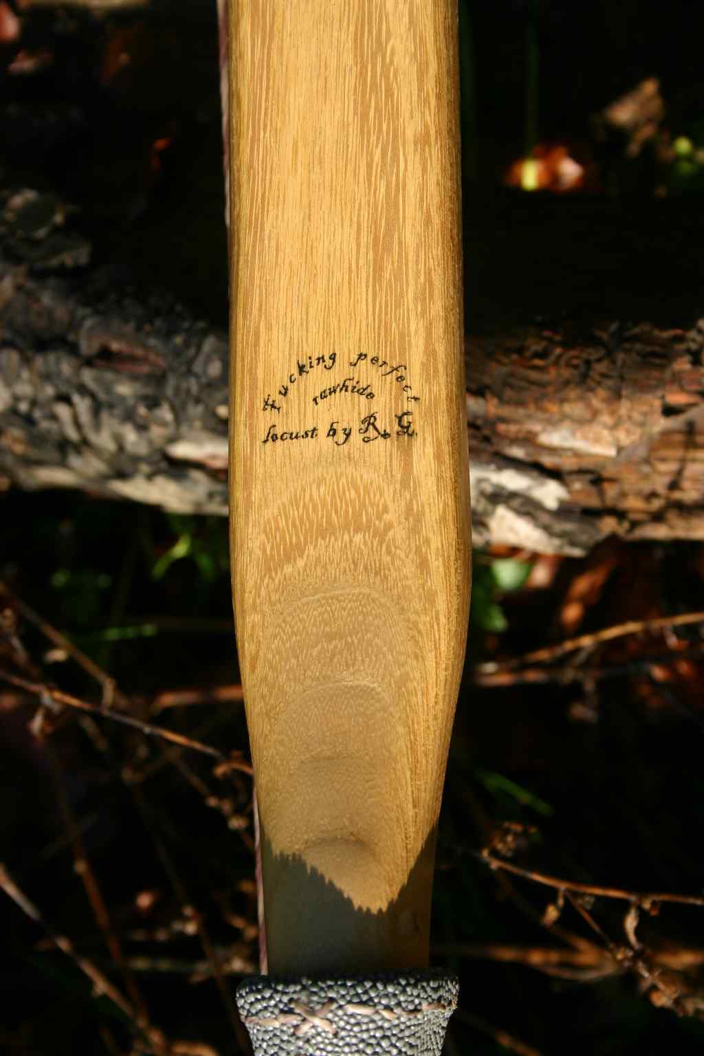

Hallo zusammen,
heute war das Licht so schön und deshalb möchte ich nun meinen Neuen vorstellen, den ich zu Weihnachten fertig hatte. Um es vorweg zunehmen: Das "fucking perfect" bezieht sich nicht unbedingt auf den Bogen als Ganzes (so überheblich bin ich nicht), sondern auf das absolut makellose, völlig transparente Kälber-Rohhaut-Backing!
Holz: Robinie mit zwei Ringen hellem Splint am Rücken.
Form: Paddel-Flachbogen mit leichtem Reflex/Deflex
Backing: Kälberrohhaut
Länge: 63 Zoll
Zuggewicht: 60 lbs auf 26 Zoll Auszug (meine Auszugslänge)
Tipps: Hischgeweih
Griff: Perlrochenleder (keine bedrohte Art)
Sehne: 14 Strang Dacron B50 mit so ´ner Carbon-Mittelwicklung
Das Holz hab ich mir vor sechs Jahren gekauft, vor drei Jahren hab ich es gesägt, vor 2 Jahren hab ich es gedämpft, und dann hab ich letztes Jahr immer mal wieder dran rumgeschnitzt, bis er jetzt endlich fertig war :)

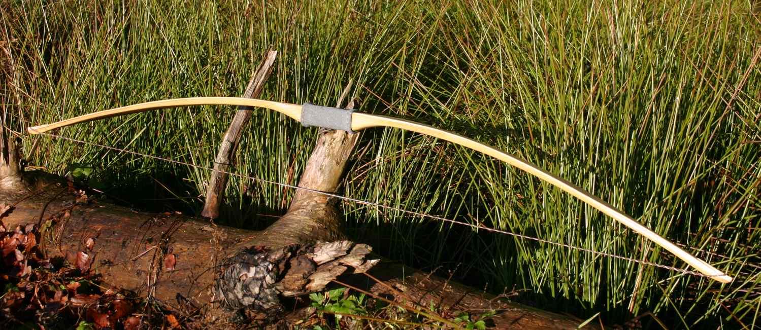

Der Tiller ist schwer zu beurteilen und der Stave war auch nicht leicht zu tillern, da die Oberfläche am Rücken immer wieder leichte Drehungen drin hat und somit manche Stellen etwas steif aussehen, was sie aber in Wirklichkeit nicht sind.
Insgesamt ist er schnell wie die Pest (wie schnell genau, weiß ich noch nicht) und macht mächtig tiefe Löcher in die Ziele. Und wer mal kurz bewegte Bilder kucken mag, findet hier ein 8 Sek.-Clip mit Abschussgeräusch:
http://www.youtube.com/user/hannahspaps27?feature=guide
(war im übrigen tatsächlich ein Kill)
So, dann bin ich mal auf Reaktionen, Kritiken und Anregungen gespannt. Hoffe, der Bogen gefällt euch - mir macht er jedenfalls hölle viel Spaß!!!
Schöne Grüße...
Robert

Schön gemacht! Mir wär gar nicht aufgefallen, dass da Rohhaut drauf ist!
Wo hast du denn das Perlrochenleder her? Ist es das von Dick?
Daniel

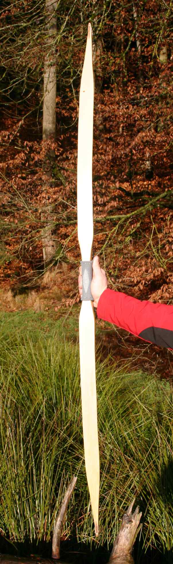

Dadurch, dass die schöne Breite der Wurfarme gleichbleibend fast bis zu den Tips geht, frage ich mich, warum Du besonders den oberen Arm hauptsächlich griffnah sich hast biegen lassen - am unteren passiert über die ganze Länge auf jeden Fall mehr. Ich habe die Erfahrung gemacht, dass Robinie eine gleichmäßige Biegung haben möchte. Mir persönlich fehlt das hier. Gab es einen Grund für Dich genau so zu tillern?

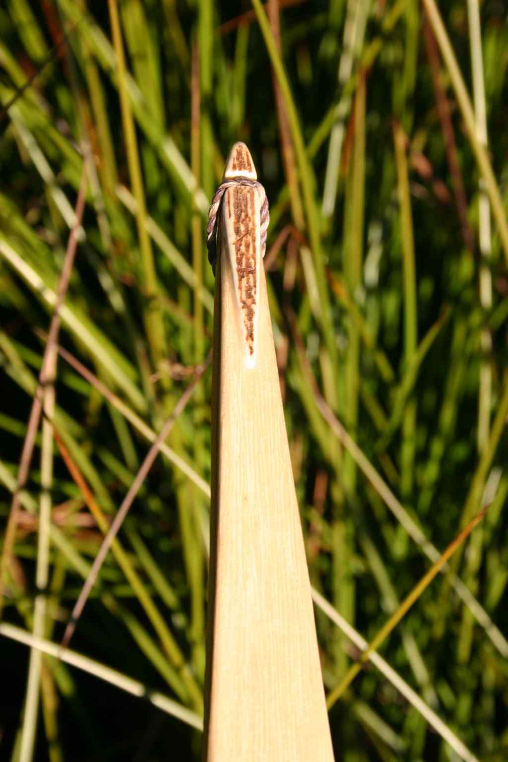

Was mir aber richtig gut gefällt sind die Tips. Also die sind oberelegant. 8)

Ja, das Leder ist von jetzt "Dictum".
Und zum Tiller sagte ich ja schon, dass der schwer zu beurteilen ist, da das Holz ansich unheimlich täuscht. Die Biegung ist natürlich über die ganze Länge und auf beiden Wurfarmen gleichmäßig, da Robinie sonst recht schnell das Knittern anfängt.

Sieht gut aus, gefällt mir. Besonders der Griff hat durch das Rochenleder das besondere Etwas.

Ich finde ihn wunderbar! Der Griff ist erstklassig. Das Perlrochenleder gefällt mir sehr gut, alles ist astrein sauber vernäht... Das Backing ist ja quasi unsichtbar. Also makellos perfekt und transparent ist da tatsächlich eine treffende Beschreibung, man sieht sogar deutlich das Holz unter der Haut. Einfach nur schön!
Der Tiller scheint auf den Bildern wirklich zu täuschen. Ohne deine Erläuterungen hätte ich das selbe gesagt wie Windmann. Da aber Robinie sehr schnell zu knittern beginnt, und dies hier scheinbar nicht der Fall ist, ist der Tiller wohl tatsächlich in Ordnung. Wenn er sich zudem noch sau schnell anfühlt (und ja vll sogar ist) dann hast du sicher alles richtig gemacht!

Ja der Bogen gefällt, schön sauber gebaut und das nur aus edlen Materialien, meine Hochachtung. ;D
Aber welcher Höllenhund hat Dich geritten eine Beschriftung oberhalb des Griffes im "Sichtbereich" anzubringen. ::)
