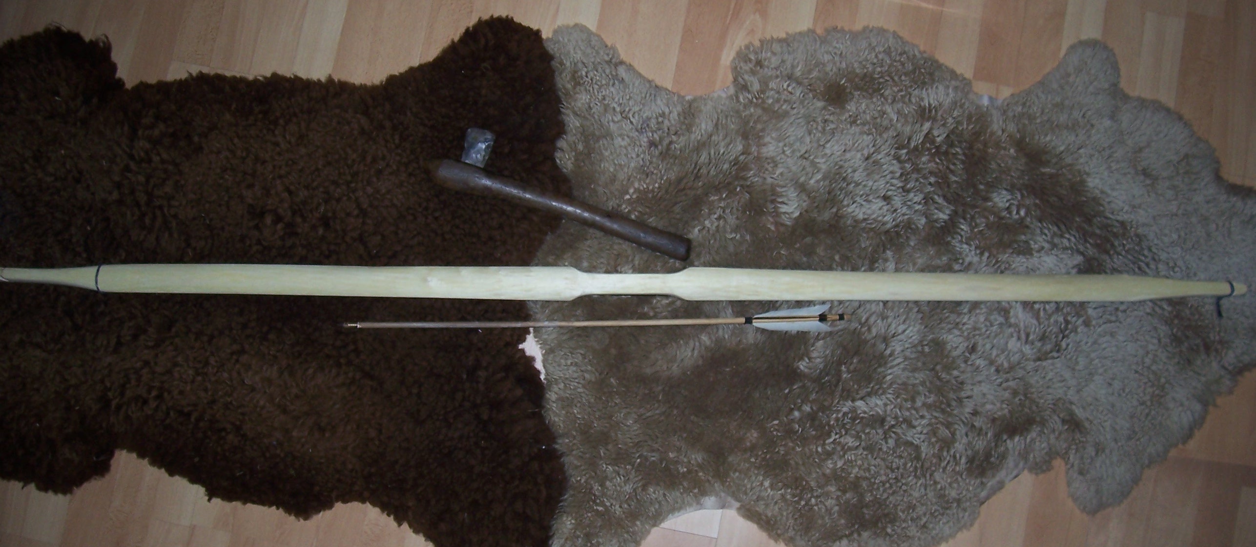

Erster Ulmen Bogen
Erster Ulmen Bogen
Ulme frei nach Molle-Holmegaard
Von Nock zu Nock 1,83m
Breite 4,4cm
Nadellänge ca 15cm Höhe 2,5cm Breite 2cm
Grifflänge ca 13cm Breite 3cm Dicke 3,2cm
Holz Ulme, es war ein ca 8cm dicker Stamm
Zuggewicht bei 27,5 Zoll 60 lb
Kein Set (bis jetzt)
Breite 4,4cm

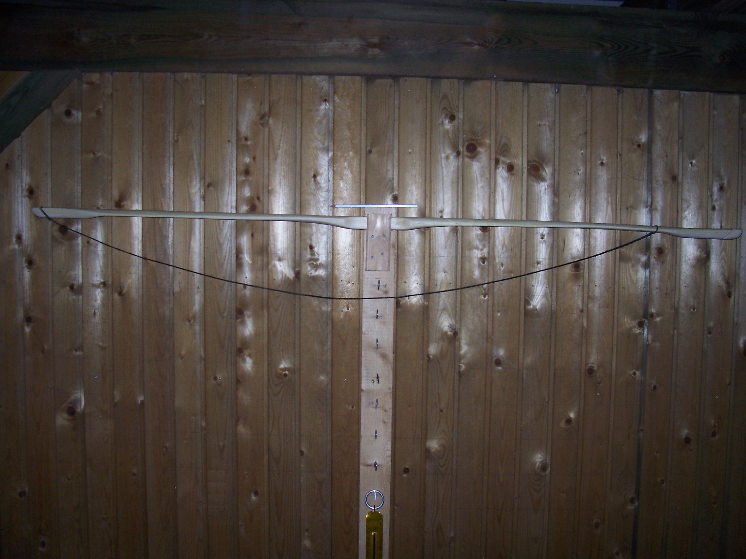

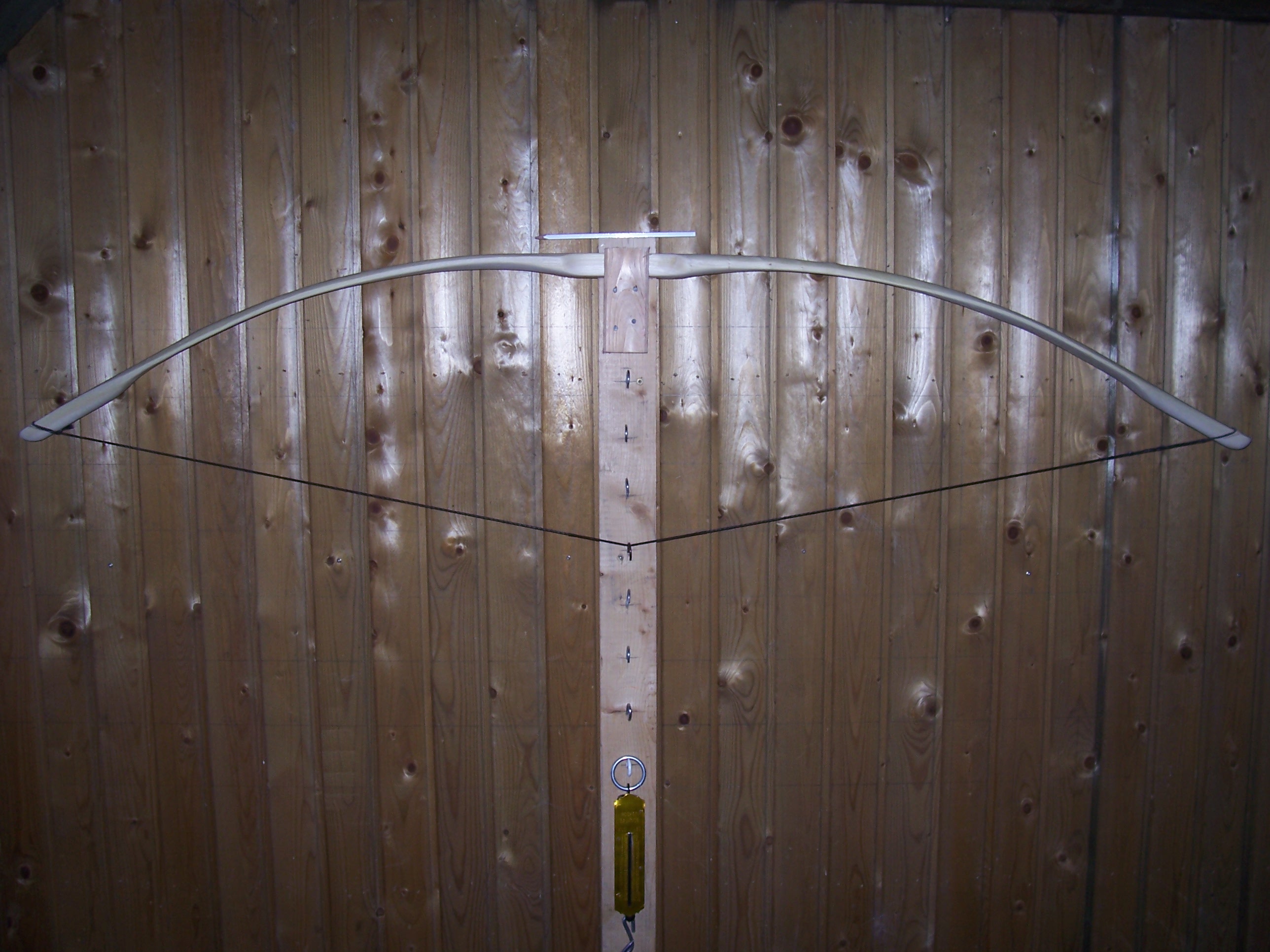

Re: Erster Ulmen Bogen
Geil!
Kann es sein, Dass der obere WA etwas steifer ist und der untere leicht dreht?
Grüße Moe
Wenn mein Bogen wie ein "Zet" aussähe, würd ich ihn entsorgen, also sei doppelt froh, dass er nichtmal SET hatRauer hat geschrieben:Kein Zet (bis jetzt)
Sieht gut aus, aber die Tips kannst du viiiieeeel dünner machen, dann schau mal, wie da die Pfeile zischen
Moormann
Moormann
Ja die Wa`s drehen beide ein bisschen es ist ok so
Mal sehen ob ich noch was an den Tipps mach drin ist da bestimmt noch was sie sollen aber steif bleiben ich muss erst mal ein Paar Pfeile los jagen mach mal das Wetter besser da ist auch noch was drin.
Ich glaube, da steckt noch Potential im Bogen, dass unbedingt herausgekitzelt werden möchte
. Aber schieß ihn erstmal. Dann würde ich mir die Tips und den unteren Wurfarm nochmal vornehmen.

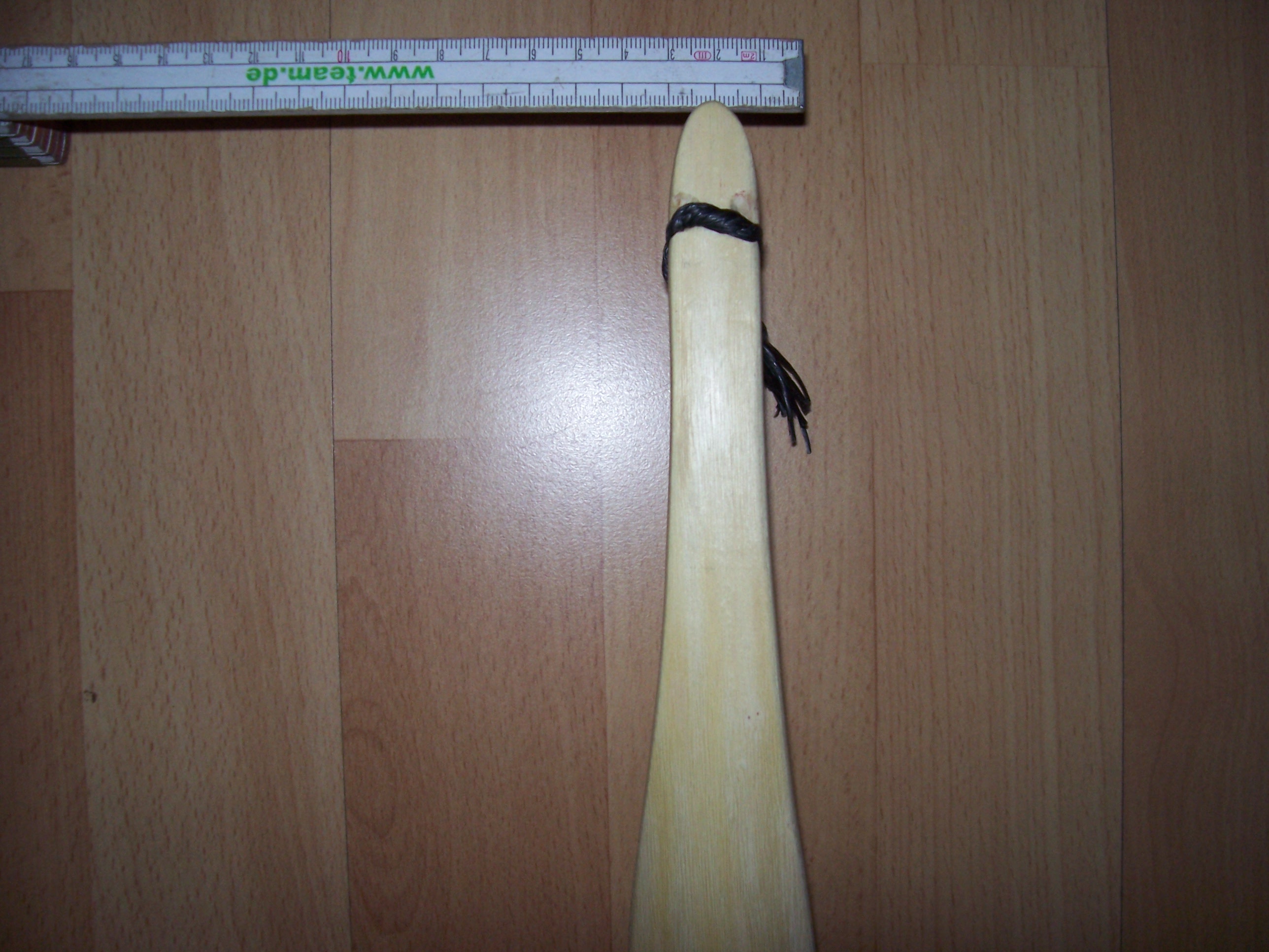

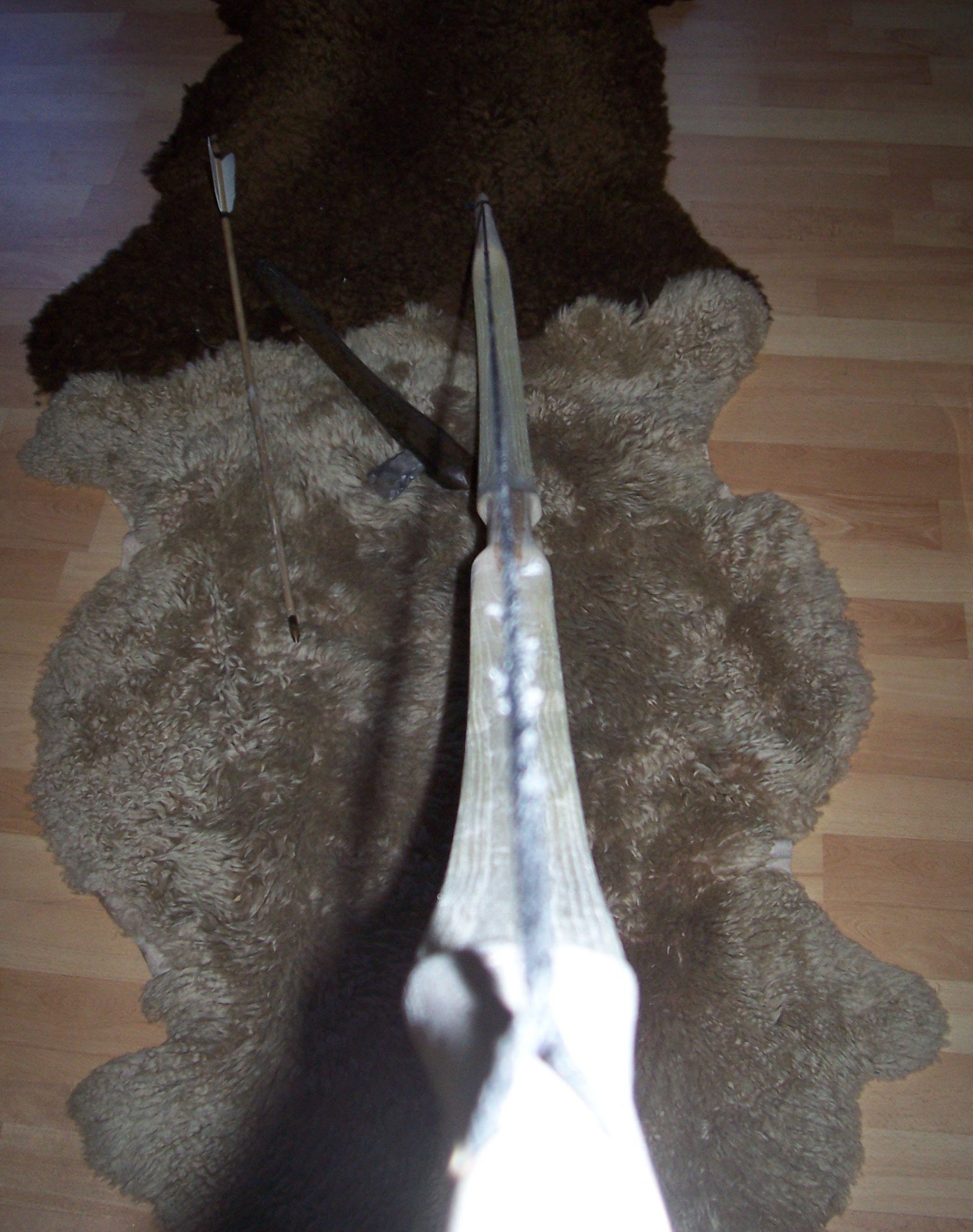

So ich habe die Tips abgespeckt und ein Paar Pfeile los gejagt es hat was gebracht Danke für den Tip
Bilder!Rauer hat geschrieben:So ich habe die Tips abgespeckt
Wir wollen was sehen!

Sieht schon besser aus, aber da is wirklich noch mehr drin!
Wenn die sich nicht mitbiegen, kannst du die Tips locker 6mm schmal machen, wenn du dich nich traust, gehen auch 8mm.
Dann wirst du aucgen machen, ich versprechs
Beim nächsten mach ich sie Schmaler denn werde ich so lassen, danke und auf zu neuen TatenMoormann hat geschrieben:Sieht schon besser aus, aber da is wirklich noch mehr drin!
